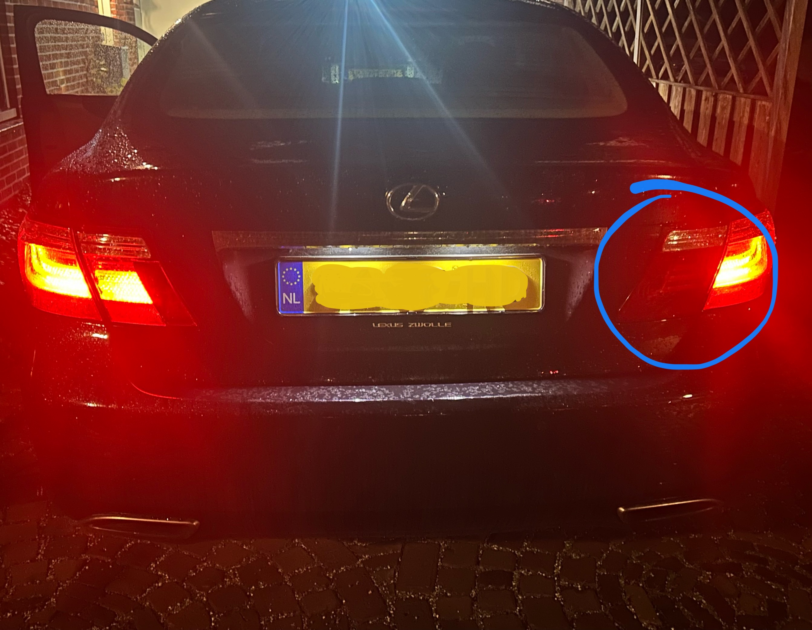

Sinds het donker begint te worden viel me op dat de lamp rechts achter in de koffer deksel het niet deed. Ik denk lampje stuk, vervang ik ff… lampje was niet stuk, rechts achter is het mist achterlicht. Iemand enig idee waarom links dan wel brand in de kofferdeksel bij gewoon licht inschakelen en rechts niet?

Heb je al gemeten of er spanning op de fitting staat? En op de connector naar het armatuur?
Je hebt maar een mistachterlicht zover ik weet, dit is tegenwoordig zo zodat je het mistachterlicht niet kunt verwarren met de remlichten.
Dit was mijn LS 600h, vier stuks in totaal, mistlampen zijn hier uit.:

Ja zoiets verwacht ik er ook van. Ik heb de hele unit eruit gehad. Zit een lampje in van 21W met 1 gloeidraad, en dat is de mistlamp die spanning krijgt als hij bediend wordt. Zit er bij jouw aan de linker zijde een lamp in met dubbele draad? Dus licht en mistlicht in 1?

Helaas, ik kan niet meer controleren, auto is al jaren geleden verkocht...

Dubbel lampje erin zetten heeft geen zin. De lamphouder heeft maar 2 draden dus 1 functie. Blijkbaar is dat het mistachterlicht

Draadje doortrekken van linker naar rechter achterlicht? (mits geen kortsluiting in armatuur0

Ja dat ben ik ook van plan te gaan doen. Begrijp alleen niet hoe en waarom dit zo zit bij mijn auto🤣

Ik heb de handleiding van je auto zojuist eens opgezocht. Achterlichten, remlichten etc allemaal LED. Dat 21w lampje RA is enkel je mistlicht en verlicht het kleine strookje in de hoek van de unit. Dus draden trekken en lampjes vervangen gaat geen zin hebben. Waarschijnlijk gewoon een kapotte LED-unit.
