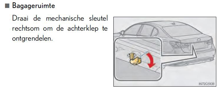

Weten jullie of dat ik deze accu zelf op kan laden? en.. hoe krijg ik de kofferklep open. Deze wil dus ook niet meer open. Volgens mij kan je de auto ook jump starten. Toch?

De 12V accu is precies hetzelfde als in alle andere auto's dus die kun je gewoon zelf opladen. De bagageruimte is ook met de sleutel te openen, zie het plaatje in de bijlage. Starten met startkabels is ook volledig standaard, uit de GS handleiding:

De achterklep kon inderdaad met de sleutel open. Al wilde Lexus dit volgens mij niet: slot was afgedekt en het staat niet in het instructieboekje vermeld.
