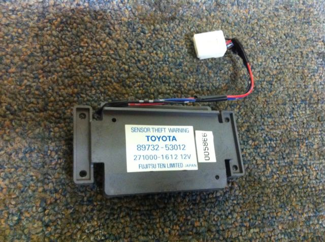

Dat zou mooi zijn. Meestal zit de interieursensor weggewerkt in de buurt van de plafondverlichting achter de bekleding. Met wat mazzel kun je, als je dat paneel opent, de stekker losmaken. Het is een bekend gegeven dat deze sensors in tijd niet meer goed functioneren. Meestal betekent dat een nieuwe (dure) sensor.
Bij de GS kun je (tijdelijk) de interieursensor uitschakelen door de auto 2 x af te sluiten d.m.v. de AB. Ik ga er vanuit dat ditzelfde ook voor jou zal gelden.

Wat GPS al zegt. Als je de auto binnen ??n minuut een tweede keer op slot zet is de interieursensor uitgeschakeld.

Enkel interieursensor Roel. De deuren etc. blijven actief (bijvoorbeeld raampje inslaan en deur van binnenuit openen)

Hier is een topic over de locatie, dat geeft een beetje een idee: http://au.lexusownersclub.com/forums...alarm-problem/
Geen idee of dat voor alle jaartallen hetzelfde is (Lexus kennende zal dat wel niet) :sneaky:
