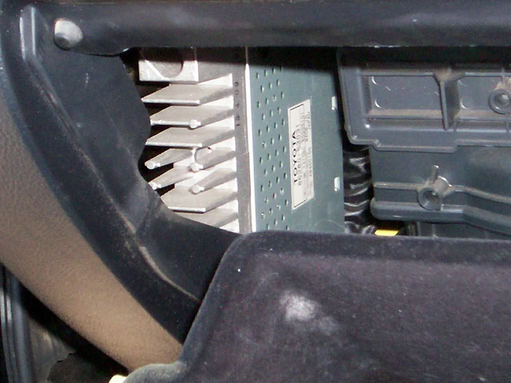

Hoi azaad, welkom hier.. welk model Lexus rijd je? ik gok op een is200? Kijk maar achter het handschoenvak, dan kom je er snel achter of je een versterker hebt of niet. Zie bijgevoegde foto... Als je er echt niet uit komt, stuur patriekske hier op het forum een pb, volgens mij heeft hij het ook gedaan...

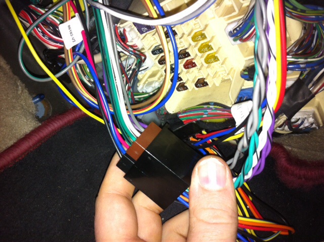

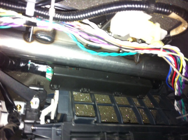

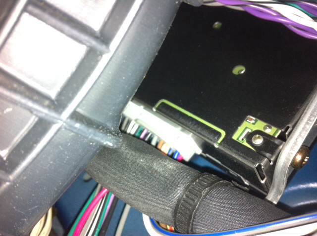

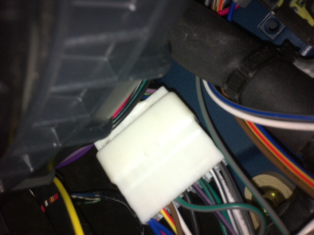

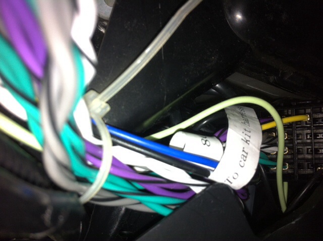

Foto 1: originele stekker uit versterker in de adapter Foto 2: als je de verlengkabel van kram gebruikt moet deze zijde met deze sticker op de radio aangesloten worden Foto 3: dit is de verbinding van de iso adapter naar de radio Foto 4: dit is hoe de verlengkabel van kram bij mij vast ligt met de originele bekabeling Foto 5: de iso2car stekker in de versterker Is er iets niet duidelijk,vraag het gerust! Bij mij was dit 1uurtje werk
