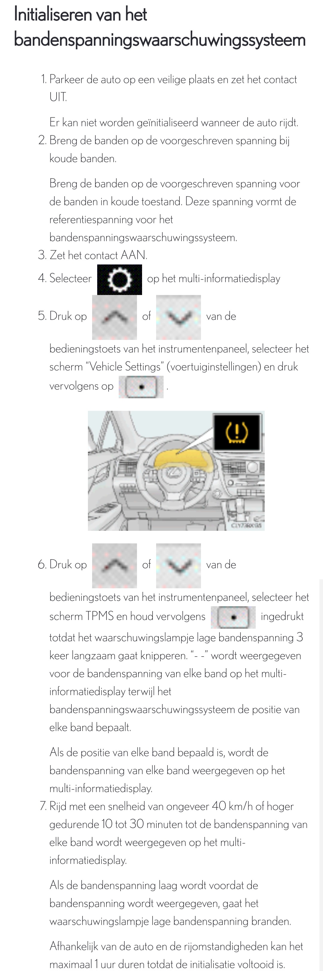

Wel een gedoe dat de TPMS niet meer werkt. Ik belde die toko en ze zeiden doodleuk dat ik even moest googelen om hem te resetten. Heb t gedaan maar t lijkt niet te werken. Verder Google werk duidt op dat de boordcomputer de ID’s van de TPMS ingeprogrammeerd moet krijgen. Morgen maar even de verkopende partij kopen waar ik de extra velgen gekocht heb, die heeft ze toen ook gekoppeld.
Voorlopig rij ik met een oranje alarm lichtje. Dat is niet cool.

Als ze door de verkoper gekloond zijn zou het moeten werken. Enkel initialiseren zodat de auto weet welke sensor waar zit en wat de referentiedruk is.
Sam_IS300h
8 sep 2022
305
179
Kun je hier iets mee?

Ben benieuwd of dat initialiseren lukt bij jou.... Toen ik mijn RX kocht had ik ook dat bandenspanningslampje branden. Volgens de verkoper had dat iets met winterbanden en zomerbanden te maken en was het een kweste van initialiseren, maar mij lukte dat niet. Het was toch al tijd voor een grote beurt bij Lexus Eindhoven en daar hebben ze dat toen gefixed. Achteraf heb ik ergens gelezen dat een RX geheugen heeft voor precies 4 banden (eigenlijk 4 druksensors) en als je er een andere set wielen met andere sensors inzet dat je dan de codes van die sensors via OBD2 in de RX moet programmeren.

Werkt dan ook enkel als de verkoper daadwerkelijk de sensoren gekloond heeft. Dan denkt de auto gewoon dat de zelfde wielen gemonteerd zijn, omdat de sensoren dezelfde codes 'uitzenden'. Initialiseren is dan weer nodig, omdat de sensoren waarschijnlijk niet meer op dezelfde plek zitten, en de spanning wat anders zal zijn.

Ik heb de verkoper gebeld die gaf aan dat de nieuwe velgen toentertijd opnieuw gekoppeld zijn. Hij gaf ook aan dat het bij een bandenboer 10-15 euro zou moeten zijn om de volgende keer de banden te koppelen.
Ik ging maandag toch al naar Lexus Utrecht om de hybride check te doen die nog bij m’n aankoopkeuring hoorde. Ik heb hen gevraagd dit gelijk even te regelen en dat deden ze. Zo is t ook gefixt!
Grappig: de monteur gaf aan dat de 2016 RX wel twee sets velgen zou moeten kunnen onthouden maar dat het in de praktijk niet werkt.
