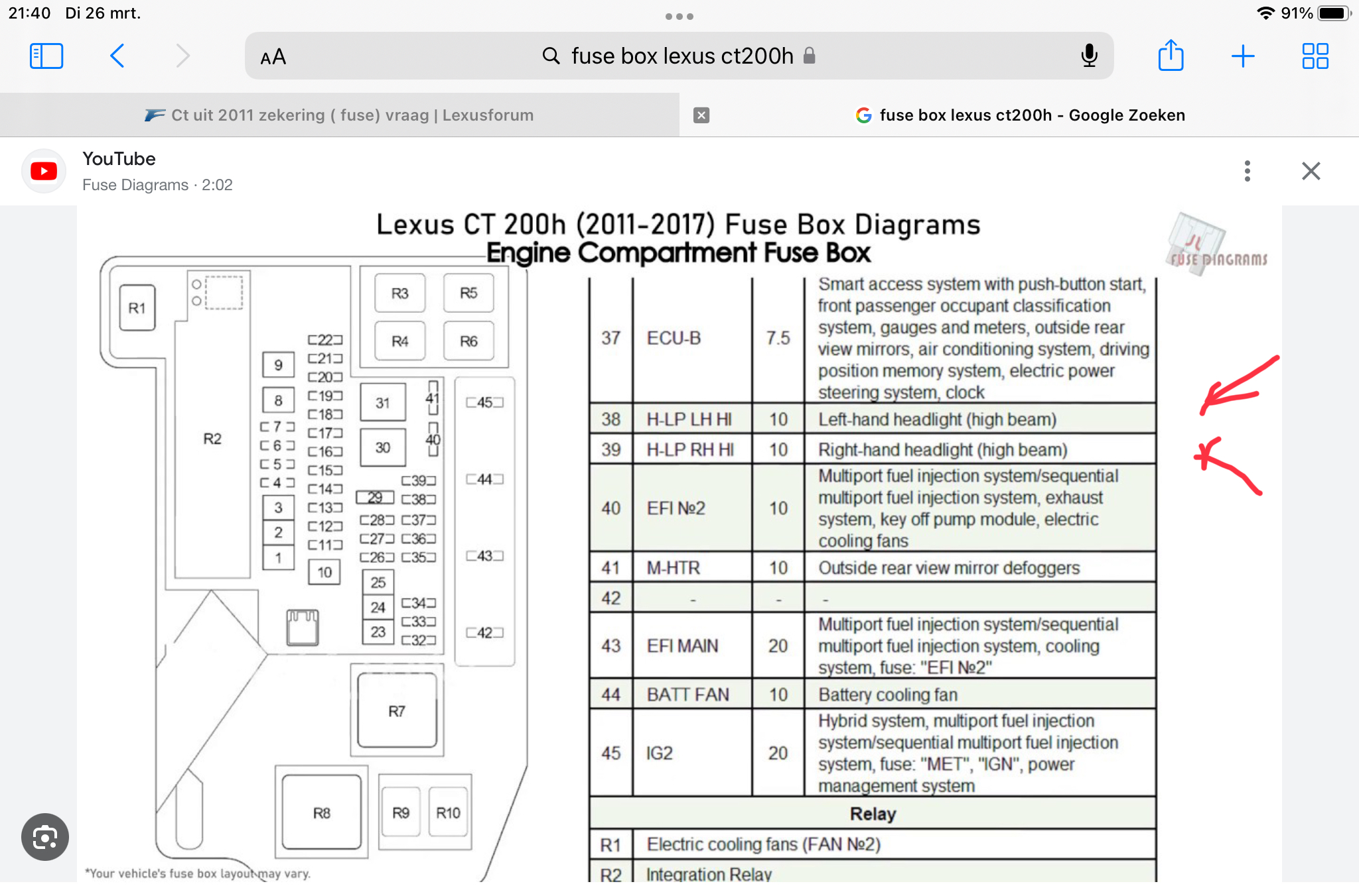

Kan iemand me van advies voorzien betreffende koplampen.
Ik heb aftermarket led van de lexus dealer. Na 3 jaar kapte mn linker lamp ermee.
Gevalletje nieuwe led lamp kopen en zelf zetten, helaas. Lukte niet. Ging niet aan.
Iemand zei misschien de zekering die doorgebrand is.
Nu komt mn vraag.
Hebben de koplampen verschillende zekeringen?
Heeft bv de linker koplamp een aparte zekering?
Ik dacht namelijk , alvorens ik ga rommelen met de zekeringen dat er bij andere merken de koplampen (r & L) altijd wel op 1 zekering is aangesloten.
Is bij de ct het dan anders? Links aparte zekering, rechts koplamp aparte zekering?
Hoor graag.

Effe googlen levert dit op. Mss heb je er wat aan.
Waarderingen: Tattoorietje

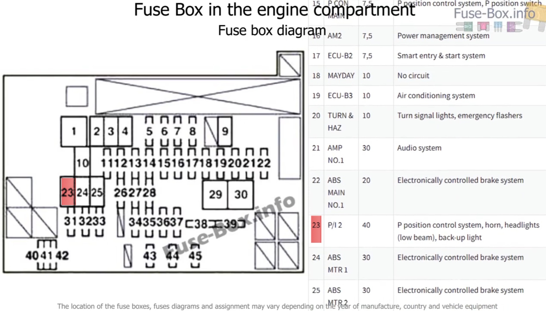

Bij halfords , bouwmarkt, of garage bedrijf om de hoek.
Ik zou de zekering er effe uithalen en fotootje van maken. Kan een standaard zijn of een of andere mini.
Controleer eerst eens of de zekering doorgeslagen is.
