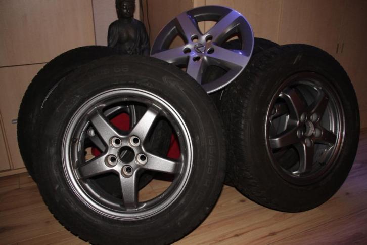

Hoi Forum,
Ik ben aan het rondkijken voor velgen met winterbanden voor mijn CT200H (de zomerwielen zijn de originele 17" velgen).
Ik zie diverse setjes originele 15 inch CT200H wielen aangeboden worden met winterbanden. Twee maten kleiner, op zich niet erg, en misschien een stuk comfortabeler. Alleen die plastic doppen zijn zo lelijk. Is er iemand die een foto heeft van een CT200H met de 15 inch wielen, maar dan met de plastic doppen achterwege gelaten? En zouden naafkapjes voor die maat los te bestellen zijn? Ik denk dat deze velg er zonder doppen toch een stuk beter uit moet zien. Dit zijn de velgen die onder die doppen zitten:
    38,9 KB · Weergaven: 43

Ik heb geen foto, maar wellicht heb je wel interesse in de 16 inch winterwielen wielen set die ik ga verkopen.
De velgen zijn zonder schad en incl. Naafdoppen en wielmoeren.
Banden zijn nog erg goed. yokohama.

Let op! 15 inch staal of lichtmetalen velgen passen alleen op de standaard (de 87 gram CO2 versie) en NIET, IK HERHAAL, NIET op versies welke af fabriek op 16 of 17 inch geleverd zijn.
Op deze laatste twee zijn grotere remschijven/klauwen gemonteerd dan op de standaard CT200h. Daar zijn enkele zaken afwijkend om tot de lagere uitstoot (al zijn het soms papieren waarden maar dat doen veel fabrikanten al jaren) te komen. Denk ook aan de polystyreen bagage bak onder de vloer (gewicht reductie) de lichte 15 inch lm velgen met de speciale Michellin banden met minder rolweerstand en de langere achterspoiler, deze laatste zorgt er theoretisch voor dat er minder uitstoot is.
Ooit heeft iemand bedacht dat de CO2 uitstoot per cm2 auto/oppervlak omgeslagen moest worden om bijvoorbeeld een X5 met een Q7 te vergelijken en een CT200h met bv een A3. Hallo bent u daar nog? :hi:
Daar maken veel fabrikanten gretig gebruik van. On topic, ga er niet vanuit, oh de CT staat standaard op 15 inch dan past dat ook wel op mijn Business line pro. Niet dus!
