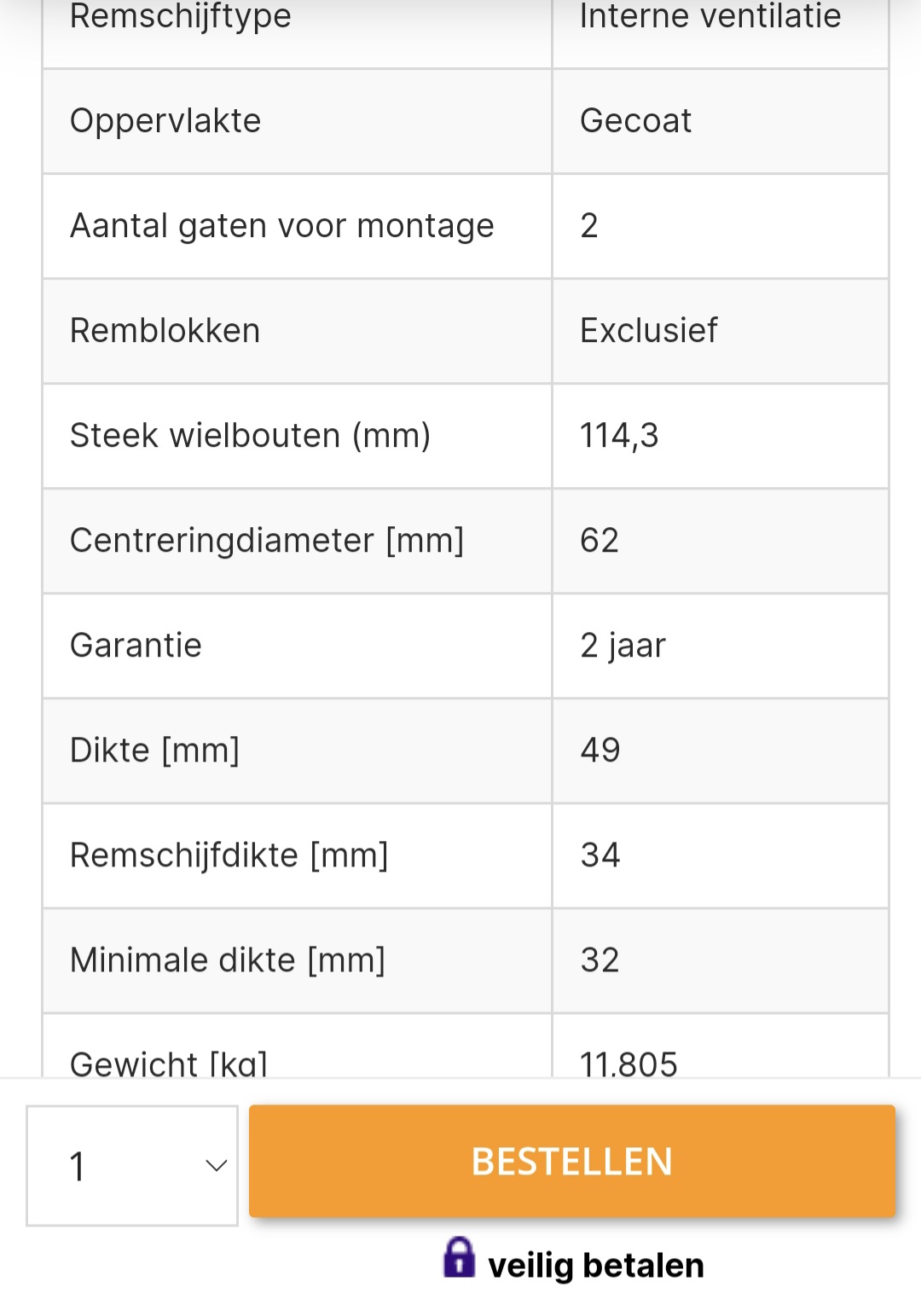

En dan is de vraag ‘hoe meet je thuis de dikte?’. In de garage zou daar wel speciale gereedschap voor zijn en volgens bepaalde richtlijnen. Altijd moeilijk dit soort dingen.
Niks moeilijk aan, dat doe je met een micrometer, of als je die niet hebt dan meet je met een schuifmaat als er geen randje op zit. Zit er dat wel op dan haal je dat even weg.
Voor de duidelijkheid; ik heb thuis gewoon een werkplaats met brug en gereedschap. Bracht m naar de Lexus voor behoud van garantie. Niet omdat ik de kennis niet heb, want ik weet zeker dat ik met mijn eigen auto secuurder omga dan dat zij dat doen.
Nu maar gelijk een setje high Carbon schijven erop. Niet omdat het persé nodig is, wél omdat ze ook gewoon erg mooi zijn😜

Met altijd moeilijk….bedoel ik als je twijfels gaat krijgen over een garage waar je je auto brengt.
Een goede werkplaats en kennis is altijd mooi meegenomen. (y)
