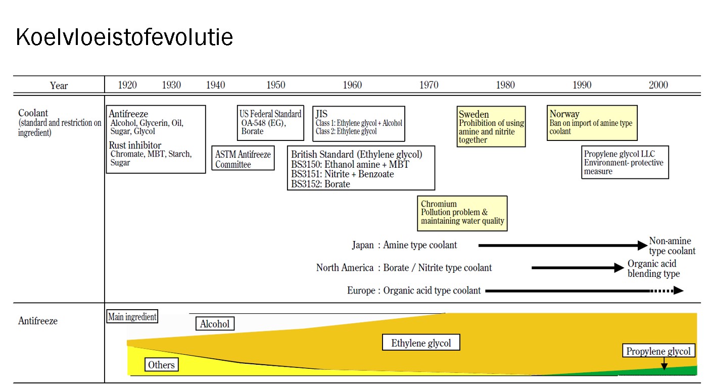

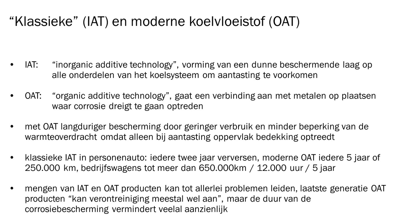

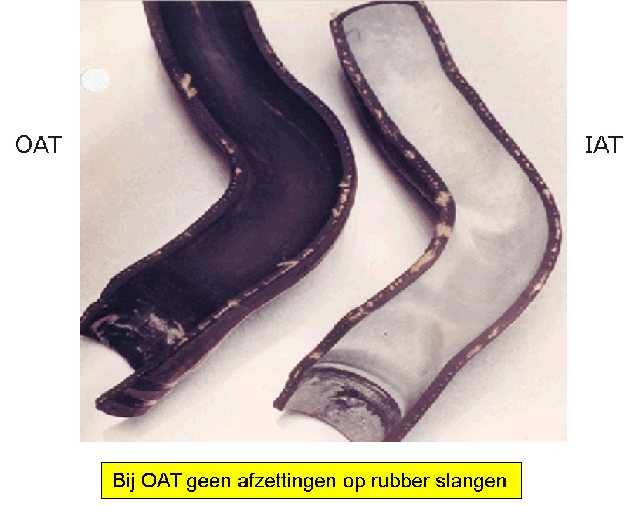

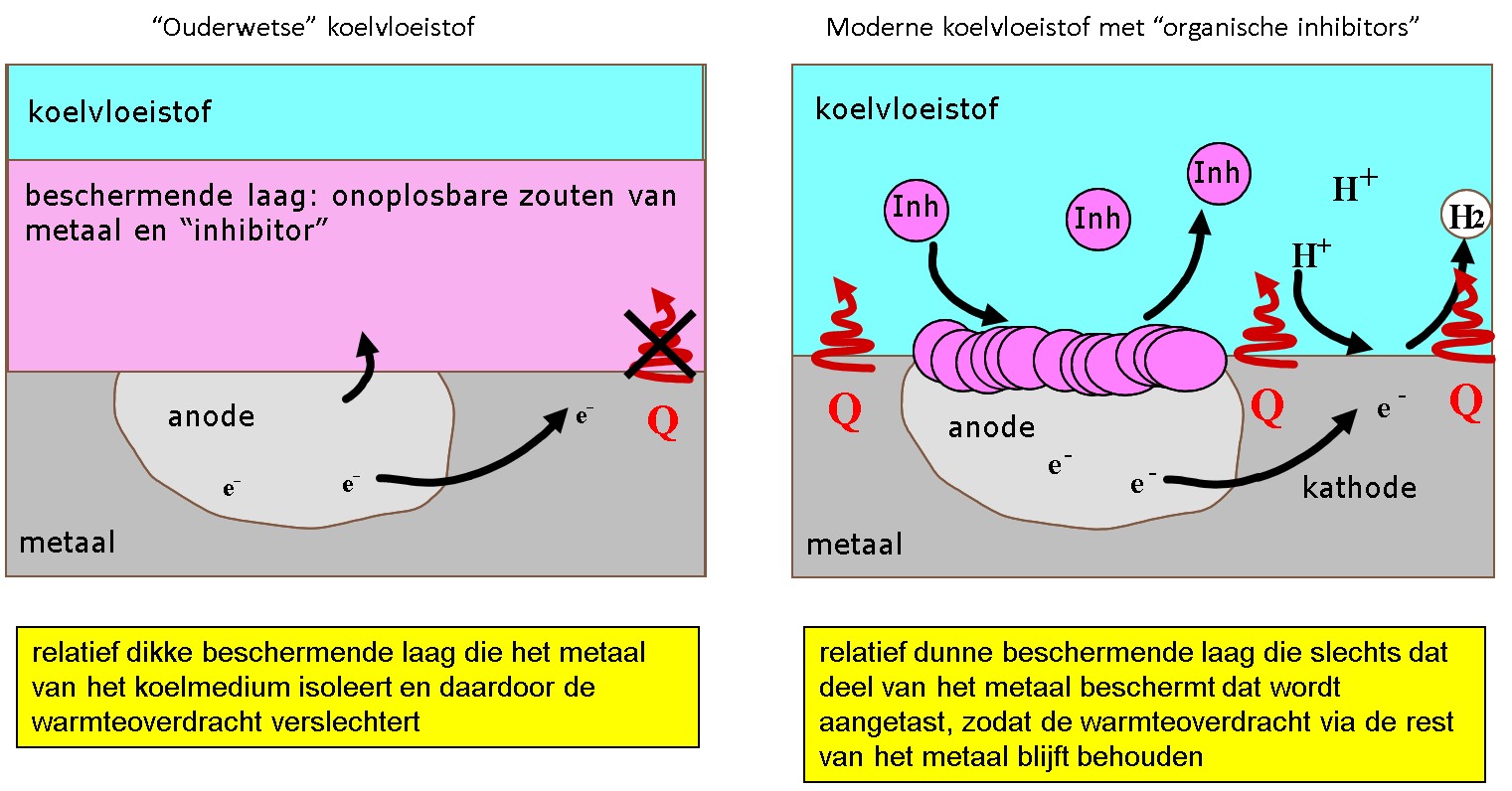

Er zijn in principe slechts twee typen koelvloeistof. De "ouderwetse" kwaliteit van zeg 20 jaar geleden waarbij de anti-corrosie stoffen die er in waren opgenomen zich afzetten op alle door koelvloeistof omspoelde delen (inclusief de rubber slangen waar dat volstrekt overbodig was). Het gevolg was dat die anti-corrosie stoffen betrekkelijk snel werden verbruikt en daardoor was frequent vervangen noodzakelijk (iedere twee jaar), de vorstbescherming blijft gewoon in stand). Daarna kwamen de van organische additieven voorziene versies op de markt onder namen als "Extended Life Coolant" en "Organic Additive Technology".
Inmiddels zijn er van die organische variant een aantal verschillende op de markt, in allerlei kleuren die geen direkte relatie hebben tot de samenstelling. Sommige zijn volstrekt onmengbaar met andere (dikken in, anti-corrosiewerking gaat volledig verloren, andere verdragen elkaar min of meer maar de corrosiebescherming vermindert). Binnen die verschillende typen kunnen dan verder worden onderscheiden producten voor Europese, Amerikaanse en Japanse auto's en daarnaast typen voor vrachtwagendiesels of personenauto's.
Het verstandigst is ze niet te mengen - blijkt er onderweg bijgevuld te moeten worden dan kan dat tijdelijk prima met water. Daarna de reden voor bijvullen opsporen (lekkage, niet meer goed werkende drukdop, etc), repareren en aanbevolen koelvloeistof afvullen.
Er zijn allerlei specificaties voor antivries. Sommige leggen alleen de samenstelling vast, andere kennen een aantal laboratoriumtests. Die tests zijn van beperkte waarde - ze voorspellen niet betrouwbaar hoe het product in de praktijk zal functioneren omdat het in een test niet mogelijk blijkt alle te verwachten rijomstandigheden in een test van beperkte duur te simuleren. Een van die tests is vaak het in de vloeistof laten hangen van metalen plaatjes van allerlei materiaal gedurende een zekere tijd waarbij de temperatuur van de koelvloeistof volgens een bepaald patroon fluctueert. Daarna wordt het gewichtsverlies door corrosie van de metalen plaatjes gemeten. Wat niet word gemeten hoe dat materiaalverlies er uit ziet. Is het een betrekkelijk groot oppervlak dat lichtjes is aangetast of een aantasting ter grootte van een speldenprik dat bijna het metaal heeft doorboort? Dat maakt voor de praktijk een groot verschil...
Het geheel is nogal onoverzichtelijk en niet altijd eenvoudig te doorgronden. Toyota adviseert voor mijn auto vervangen na 150.000 km of 4 jaar; vervolgens iedere 90.000 km of 2 jaar (GS 450h). Waarom dat verschil er is, heeft nog niemand me kunnen uitleggen.
In principe denk ik dat alle moderne varianten prima kunnen voldoen, zolang je ze maar niet met een ander type mengt. Dat kan leiden tot schuimen, ontstaan van "green goo" (een soort kitachtige kleverige massa) of tot geringere bescherming tegen corrosie. De klassieke antivries had/heeft meestal een geelgroene kleur en die gebruik je dus beter helemaal niet.
