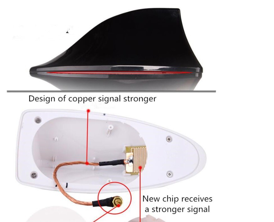

Ik had via AliExpress een haaienvinantenne besteld (zie foto onderstaand), ik dacht ik schroef de antenne van de voet en over de voet plak ik deze haaienvin. Maar helaas, bij ontvangst kwam ik erachter dat de haaienvin niet over de voet past.
Weet iemand wat ik hier wel voor nodig heb?

Ik zou er een dremel op los laten, dan hoef je de auto niet te modificeren.
Maar een ander dingetje: Deze antennes zijn dieptriest slecht, ze liggen plat op de auto waardoor de auto als een reflector gaat dienen en de signalen van boven moeten komen. Plus de antenne is v??l te klein om fatsoenlijk FM te ontvangen. Waarom denk je dat een FM radio antenne zo groot is?
(In het ideale geval zou de antenne een halve of 5/8 golflengte moeten hebben, bij FM is dat 3 meter / 2 = 1.5 meter.)
