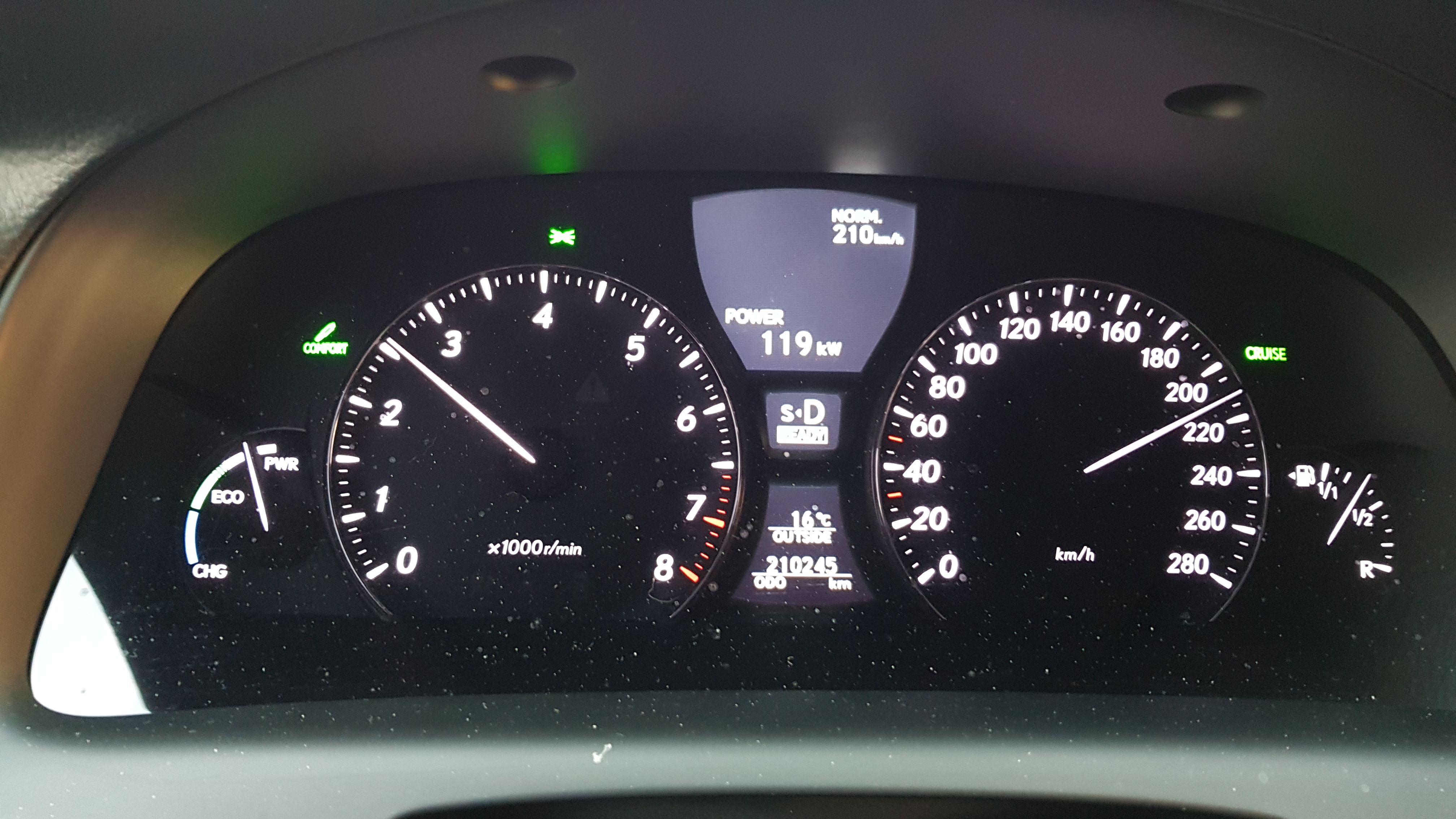

Nog een leuke toevoeging, ik kwam ook wel eens in DLD, 210 km/h op CC dan heeft de LS 600h genoeg aan 2600 RPM en maakt dan 119 KW (162 Pony's)
(Ik mis m'n V8 :cry:)
