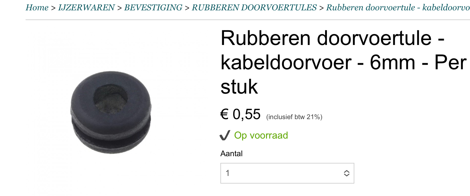

Als je het netjes wilt doen, kun je het gaatje afdichten met een zgn doorvoertule . Dan hoef je niet te kitten.
