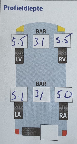

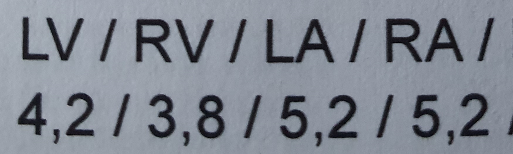

Ik snap de profieldiepte niet.
Higgie
Moderator
25 nov 2012
1.127
842
1500km geleden heeft m'n karretje een beurt gehad bij de dealer, ze meten dan gelijk de profieldiepte.
Zoals je ziet slijten mijn banden voor iets sneller, dus vandaag van achter naar voor laten wisselen.
De waardes hieronder zijn na het wisselen.
Heb ik heel speciale banden waarvan het profiel groeit? Of kunnen ze bij een van de twee garages (of allebei) niet meten?
Of meet de ene garage aan de buitenzijde en de andere midden op de band? Hoe meet je eigenlijk profiel?

Mij viel het eerder ook op dat de profieldiepte aan de binnenkant en buitenkant onderling met wel een mm verschillen..
Dus ik denk idd dat beide garages een andere plaats hebben gemeten

Waarschijnlijk meten de monteurs inderdaad niet op dezelfde plek. De één meet op het hart en de ander wat meer op de zijkant, wat je zelf ook al typte. (dat laatste is dus helemaal niet goed).
Wat ik ook wel eens heb gezien, is dat de band op 3 plekken gemeten wordt (hart, stukje naar links, stukje naar rechts). En het gemiddelde wordt dan gegeven. Ook dat is niet goed. Je meet gewoon het midden.

Het meten van de profieldiepte lijkt heel eenvoudig, maar is dat in de praktijk niet omdat het meetinstrument en het gebruik ervan sterk kan verschillen, met als gevolg nogal vreemde sprongen bij opvolgende metingen. Als meetinstrument kun je een schuifmaat gebruiken of een al of niet als professioneel aangemerkte profielmeter. Een schuifmaat is op zich nauwkeurig, maar je bent in staat metingen op verschillende plaatsen te doen en eventueel de "meetstift" met enige druk in de band te drukken en de meetstift mogelijk in een brede groef niet helemaal haaks op de band te houden - wat tot opmerkelijke schommelingen in het reseultaat kan leiden. Datzelfde geldt voor de professionele profielmeter en voor de "amateur" uitvoering in kunststof. Bij de laatste kan het voorkomen dat de meetstift bij betrekkelijk hard drukken een beetje krom buigt. Kortom: hoe je het ook doet - echt nauwkeurig zal het meestal niet zijn. Eigenlijk is dat ook niet nodig - afgekeurd wordt de band bij 1,6 mm en dat is met het blote oog waarneembaar omdat de slijtageindicator dat voldoende duidelijk aangeeft. Als je gewend bent zelf af en toe te meten is het belangrijk om de meting consistent uit te voeren - fout of goed maakt daarbij niet veel uit als je het maar steeds op dezelfde manier goed of fout doet. Dan krijg je een redelijk betrouwbare indicatie van de slijtagesnelheid. Ik meet ook af en toe mijn profieldiepte, vaak net voor een onderhoudsbeurt. De ene keer vindt de monteur meer profiel, een andere keer ietsje minder. En inderdaad: soms lijkt de band te kunnen "groeien".
De officiele APK keuring wordt door de RDW als volgt omschreven:
"Visuele controle, terwijl de personenauto zich boven een inspectieput of op een hefinrichting bevindt, waarbij het wiel wordt rondgedraaid. In geval van twijfel wordt de profieldiepte gemeten met een profieldieptemeter. De minimale profieldiepte wordt gemeten in de brede groeven waarin door de fabrikant de maximale diepte is bepaald, alsmede in de groeven waarin een slijtage-indicator aanwezig is."
Meten is dus alleen nodig bij geval van twijfel maar is niet een in alle gevallen verplicht onderdeel van de keuring. De garagist zal waarschijnlijk wel iedere keer meten en bijvoorbeeld bij een profiel van ca, 2.5 mm de klant aanraden nieuwe banden aan te schaffen omdat hij mogelijk anders niet door de volgende keuring komt.
