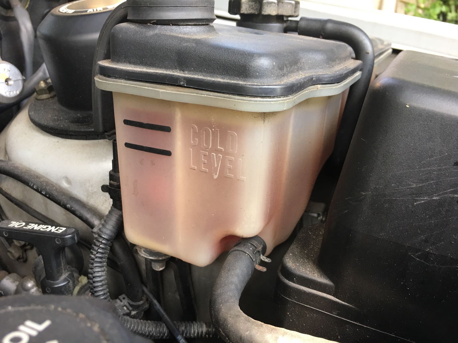

Beste forumleden,
na een aantal heerlijke tochten met mijn "nieuwe" ls400, uit 1991, heb ik een vraag mbt de koelvloeistof.
Ik lees regelmatig dat de soort koelvloeistof zeer nauw komt als het gaat om de orginele vloeistof.
Nu weet ik niet wat de vorige eigenaar er in heeft gedaan maar het is een roze kleur.
Mijn vraag: hoe kan ik erachter komen of er de juiste koelvloeistof in zit? en wat zijn de risico's als er verkeerde inzit?

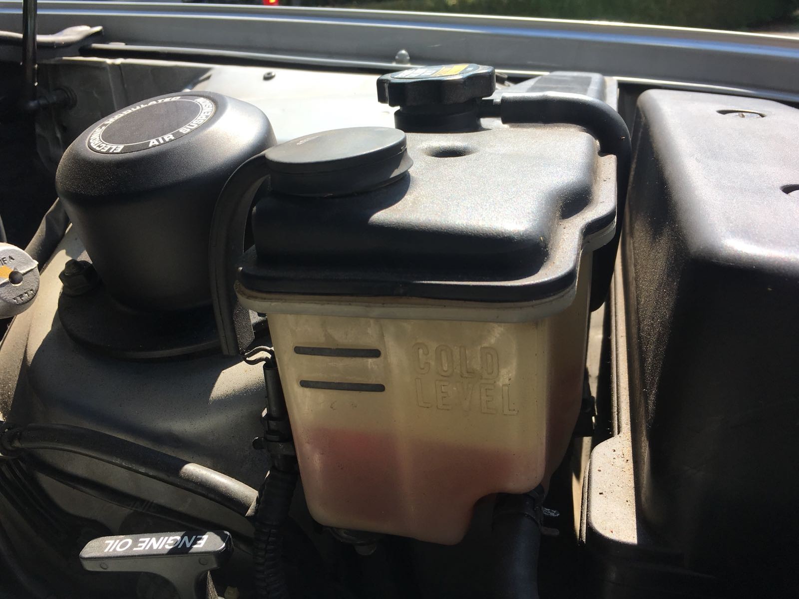

Nog een subvraag: bij koude motor is dat het peil op de foto en na een flinke rit de andere foto.
Moet er dan iets bij omdat hij in koude toestand onder het peil zit?
Alvast bedankt voor evt hulp

Ik vraag me hetzelfde af voor mijn IS350, als ik het goed begrijp na wat zoeken op internet komt het inderdaad heel nauw en wordt overal de originele Toyota/Lexus Red koelvloeistof aanbevolen, maar volgens mij is die roder dan degene in jouw foto.

Bedankt voor jullie reactie. Ik ga vandaag even langs een toyota dealer in de buurt eens checken wat zij zeggen. Ik hou jullie op de hoogte,.

Goedenavond, ik ben naar de toyota dealer in het dorp geweest( vetos dealer) die gaf aan dat als er rode vloeistof in zit het de goede is. Dat beoordeeelde hij zonder ook maar onder de kap te kijken. of dat de juiste graadmeter is??
De vorige eigenaar heb ik nog aan de lijn gekregen en die gaf aan dat hij de koelvloeistof van Kroon Longlife erin heeft gedaan. Vanuit het kenteken gaven ze deze koelvloeistof aan bij Kroon.
Dus inderdaad wel de rode.
Ik weet iets meer maar nog niet alles hahaha.
Maar goed ik laat het maar zo want iedereen heeft het over de rode kleur die belangrijk is.

ja klopt de roze is G12 koelvloeistof en geschikt voor onze type motor (ik heb de zelfde 1UZ) , ik heb toen ik hem net had alles vervangen voor de zekerheid , zijn de kosten niet
maar over belangrijke vloeistoffen gesproken , automatenbak olie , niet gewoon een fles ATF Dexron2 pakken maar alleen de toyota ATF of Mobil 3309 en nooit teveel erin , daar gaan ze echt stuk van
