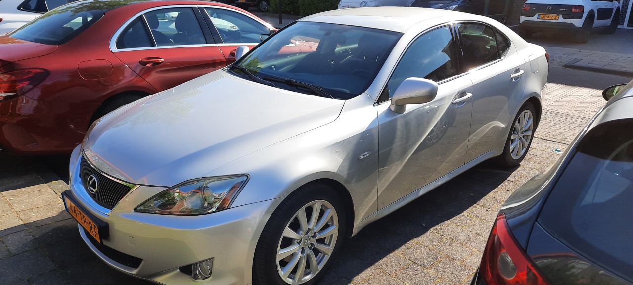

Ik ben een week bezig geweest met mijn IS250 polijsten en in de was zetten.
Hij ziet er als nieuw uit geen swirls of andere dingen meer te vinden.
Maar nu komt het steenslag vooral de motorkap daar erger ik mij nu erg aan.
Ik heb besloten om de motorkap opnieuw te laten spuiten,maar wil dat laten doen
voor een redelijk bedrag.metalic gray 1G1 heet het.
Weten jullie een spuiterij bij barendrecht in de buurt die niet gelijk het vel over je
oren trekt.
Bij voorbaat dank Magnepan

Mijn GS heeft eenzelfde kleur zilvergrijs. Twee jaar geleden werd de achterbumper beschadigd door een andere automobiliste die haar auto iets te ruim uitparkeerde. Schade netjes afgehandeld, keurig! Maar de spuiter - een gerenommeerd schadeherstelbedrijf hier - kreeg tóch de tint niet helemaal goed en de achterbumper is nu nét een tintje anders dan de rest van de wagen. Je ziet het alleen als je er op let, maar toch ....
De lak van de Lexus is kennelijk niet de gewone huis-tuin-en-keukenlak. Wanneer je zoiets omvangrijks als de motorkap gaat laten herspuiten dan zou ik niet voor de laagste prijs gaan. Je zou er maar zo spijt van kunnen krijgen!

tussen 400 en 600 per paneel, zowiezo spatborden mee laten spuiten. Nog mooier is ook de bumper erbij. Is die voorkant weer helemaal strak en geen kleurverschil

Dat is nette prijs, neem de bumper dan ook mee en waaier uit over de voorspatborden. Dan zal het iets richting €600 gaan of zo. Dan heb je echter de boel wel netjes

de auto is terug van de spuiterij en ik ben erg tevreden met het resultaat.
Eerst zou alleen de motorkap en een klein stukje van de voorbumper gespoten worden.
Maar dat ging niet goed [kleurverschil na het drogen].
daarna de hele motorkap en zijspadborden plus voorbumper overgespoten.
En de afspraak was 605 euro voor het spuiten van motorkap en een klein stukje van de voorbumper.
Geen cent meer gerekend dus erg blij en dat voor 605 euro.
