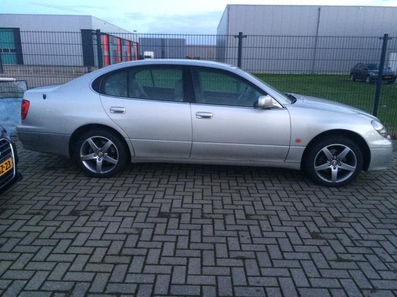

Wel ben ik intussen bezig geweest de rijhoogte. Deze heb ik 25mm naar beneden gebracht om de stand van de wagen wat mooier te maken.
vd week plaats ik nog even een pic. met het resultaat!

Hier een foto van hoe het er nu uitziet. Persoonlijk ben ik nu wel tevreden, de wielkassen zijn sluiten veel mooier aan op de wielen.

Mooie set 19inch gemonteerd. klopt veel beter met de verlagingsset en de wielkast is nu mooi gevuld! andere velgen heb ik over, voor de liefhebber;););)

De auto is minimaal verlaagd, anders was de verhouding wiel/wielkas niet echt mooi.
Heb nog wel de orginele schokdempers eronder zitten, deze bevallen erg goed icm met deze veren.
