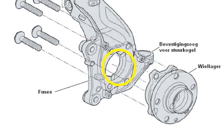

- aangezien de IS250's zonder uitzondering al meer dan 10 jaar oud zijn, is de kans groot dat het wiellager door corrosie zit vastgerot in het fusee (zie afbeelding). De enige manier om het lager uit het fusee te krijgen is d.m.v. een werkplaatspers. Deze heb ik gelukkig staan, er was 16 ton!! perskracht nodig om het lager te verwijderen. Het lager was na deze persactie dermate beschadigd dat ik maar 2 nieuwe heb besteld, die helaas niet goedkoop waren (+- €150,- per stuk). Mocht je van plan zijn om deze upgrade ook uit te voeren, dan adviseer ik om van tevoren al 2 nieuwe wiellagers te bestellen. De meeste IS'en van de 2e generatie hebben al 200.000km of meer, dus het kan sowieso geen kwaad om de wiellagers te vervangen. Het is noodzakelijk om de wiellagers te verwijderen, omdat de ankerplaat tussen het fusee en het wiellager zit ingeklemd. (zie afbeelding)
Lexus IS250, wiellager zit vast door corrosie (gele ring)

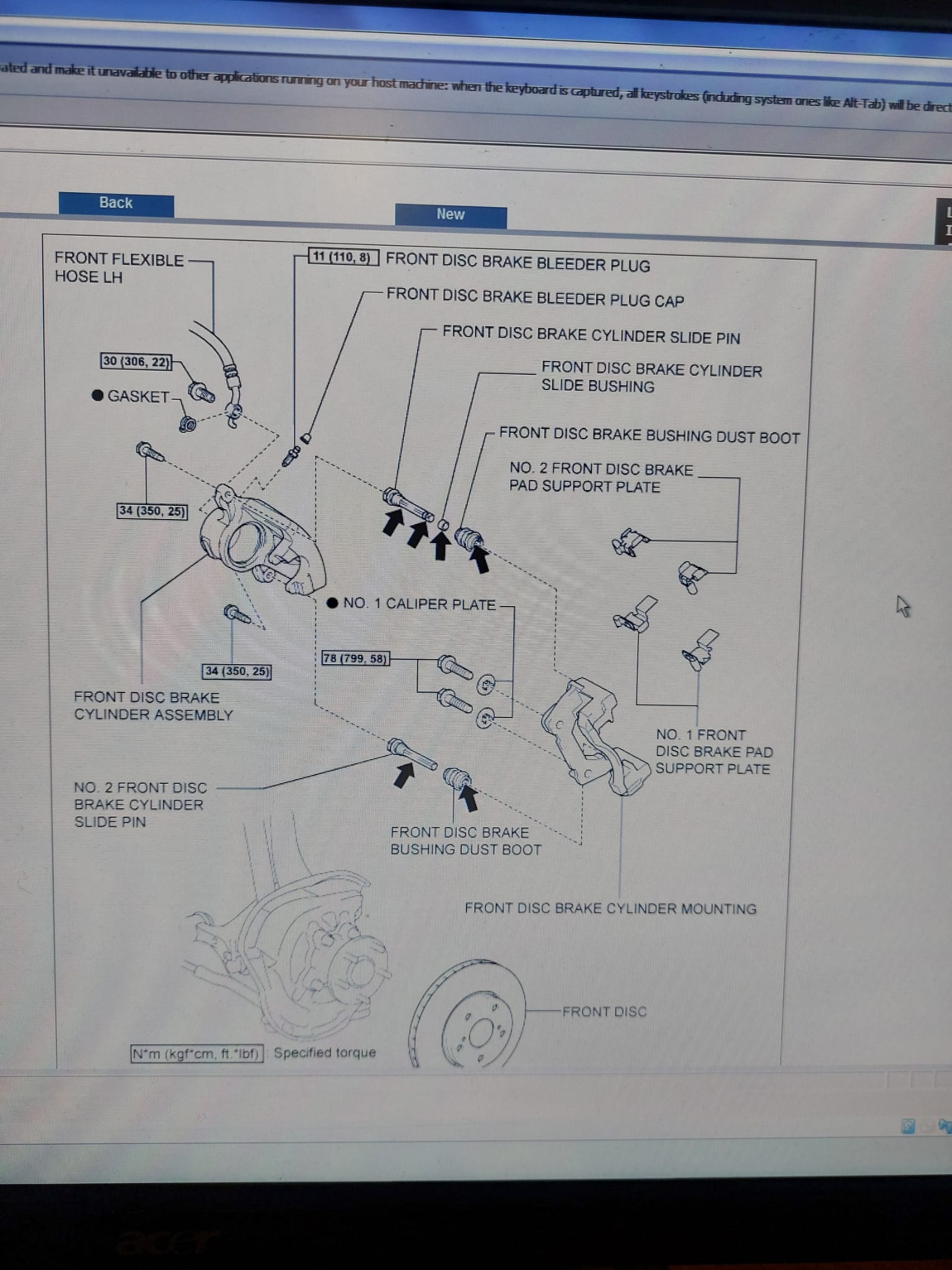

- draai beide geleidebouten van de remklauw los en verwijder de remklauw en remblokken
- draai beide bevestigingsbouten van het remzadel los en verwijder het remzadel
- de oude remschijf kan nu van de naaf verwijderd worden

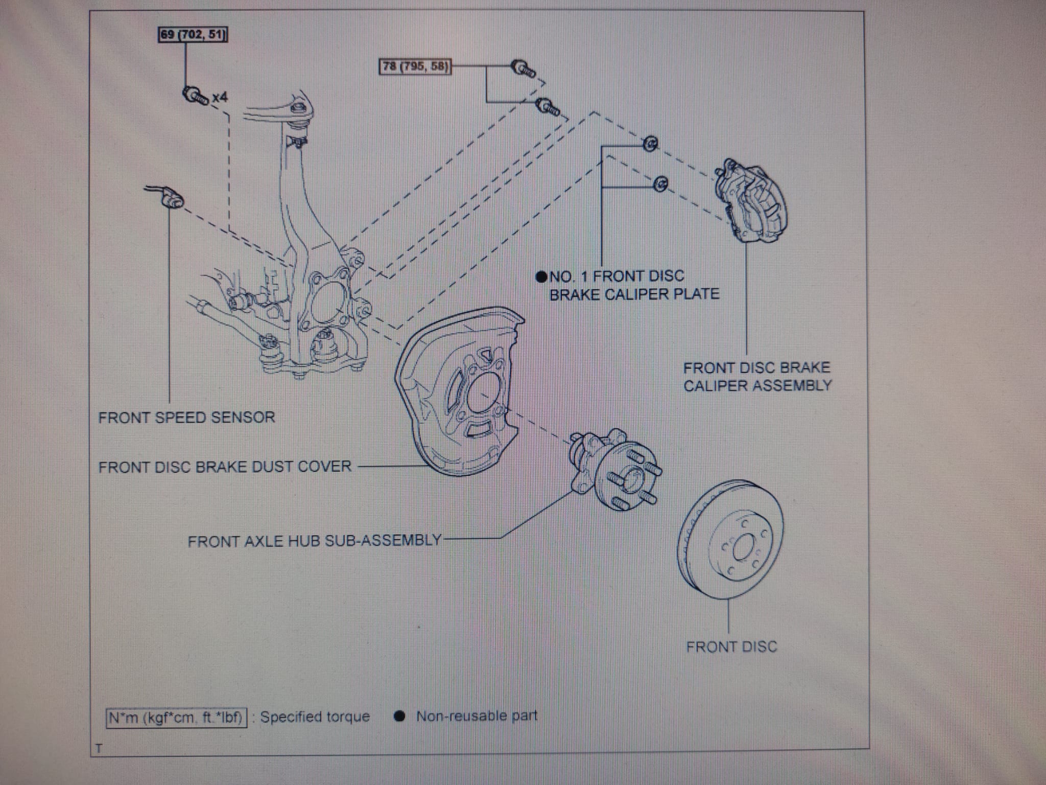

- draai de 4 bevestigingsbouten van het wiellager los en verwijder het wiellager en de oude ankerplaat
- monteer de nieuwe ankerplaat tussen het wiellager en de fusee en draai de 4 bevestigingsbouten weer vast (69 Nm)
- zet de nieuwe remschijf op de naaf

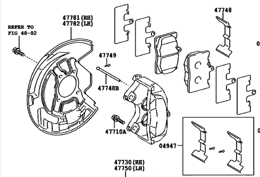

- monteer de nieuwe remklauw met de 2 bevestigingsbouten van het oude remzadel (78 Nm)
- monteer de nieuwe remblokken met het montagemateriaal (zie afbeelding)
- monteer de nieuwe remslang aan de 'auto-zijde'. Zover ik weet is hier geen aanhaalmoment voor, dus goed vast!
- monteer de remslang aan de remklauw met de oude bout en een nieuwe afdichtring (30 Nm)

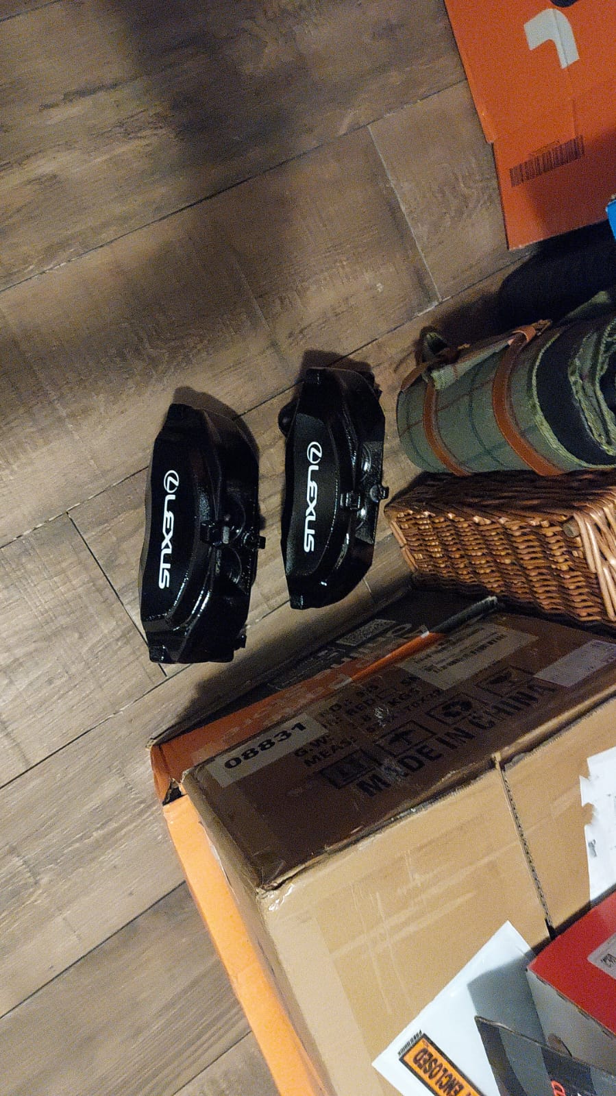

Lexus GS300, remklauw voorzijde
Lexus IS250, aanhaalmoment wiellager en remklauw
Lexus GS300, remklauwen

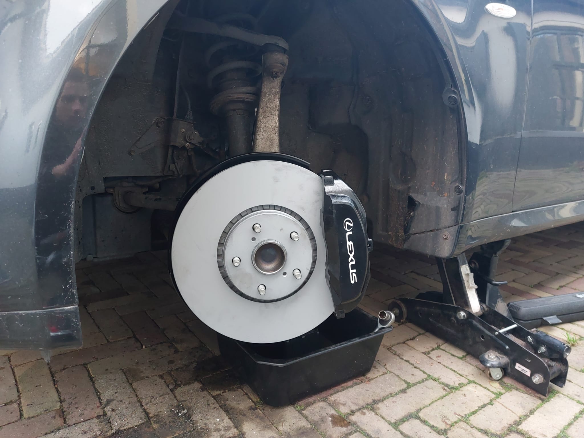

Lexus IS250, met GS300 remmen set-up (in 2022 nog buiten op de oprit, nu in een verwarmde garage met brug!!

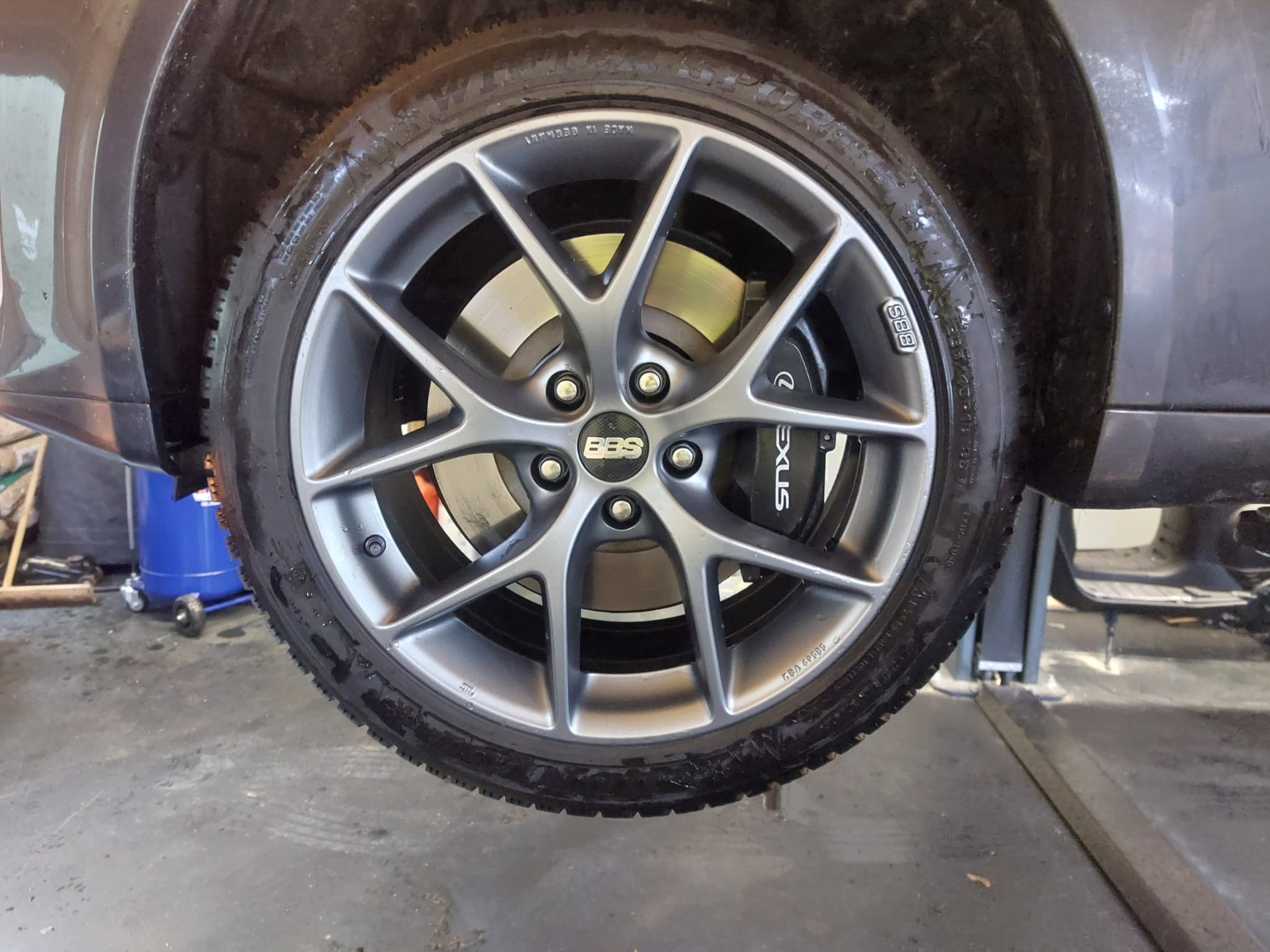

Lexus IS250, met GS300 remmen set-up en op een 18 inch BBS-SR winterset
