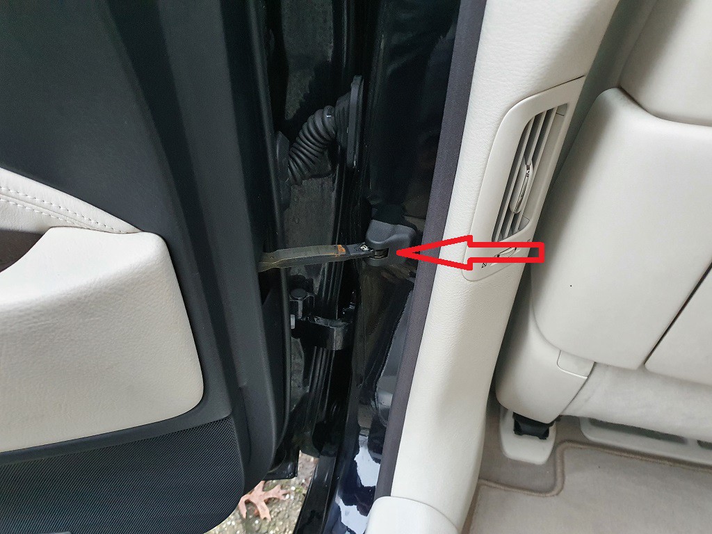

Goedemorgen
Sinds enige tijd kraakt mijn linker portier van m?n 2011 CT200H luxury line.
Had al wat vet gesmeerd een hier en daar wat ingespoten maar toch blijft kraken. Andere portieren kraken niet.
Hoe krijg ik dit verholpen?

Plaatje schoonmaken, eventueel polijsten met een Dremel o.i.d. en opnieuw vet er op. (vaak doet de dealer dit voor je bij een onderhoudsbeurt.)

Ah super! Dank je wel! Ga dat even proberen en anders wacht ik even tot volgende maand wanneer m?n auto weer voor een beurt naar de dealer moet. Dan meld ik dit gekraak even en kunnen ze dit voor me verhelpen ????????
