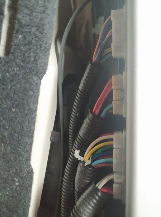

Als tussen oplossing zou ik graag de sub willen ontkoppelen van de versterker. Nu is mijn vraag, heeft iemand een idee welke kleur kabeltjes bij de sub horen :)
de wiring diagrammen die ik op het internet vind komen niet echt overeen kwa kleuren.
Heeft iemand van jullie hier ervaring mee? en kan dit zonder 'gevaar' ?
