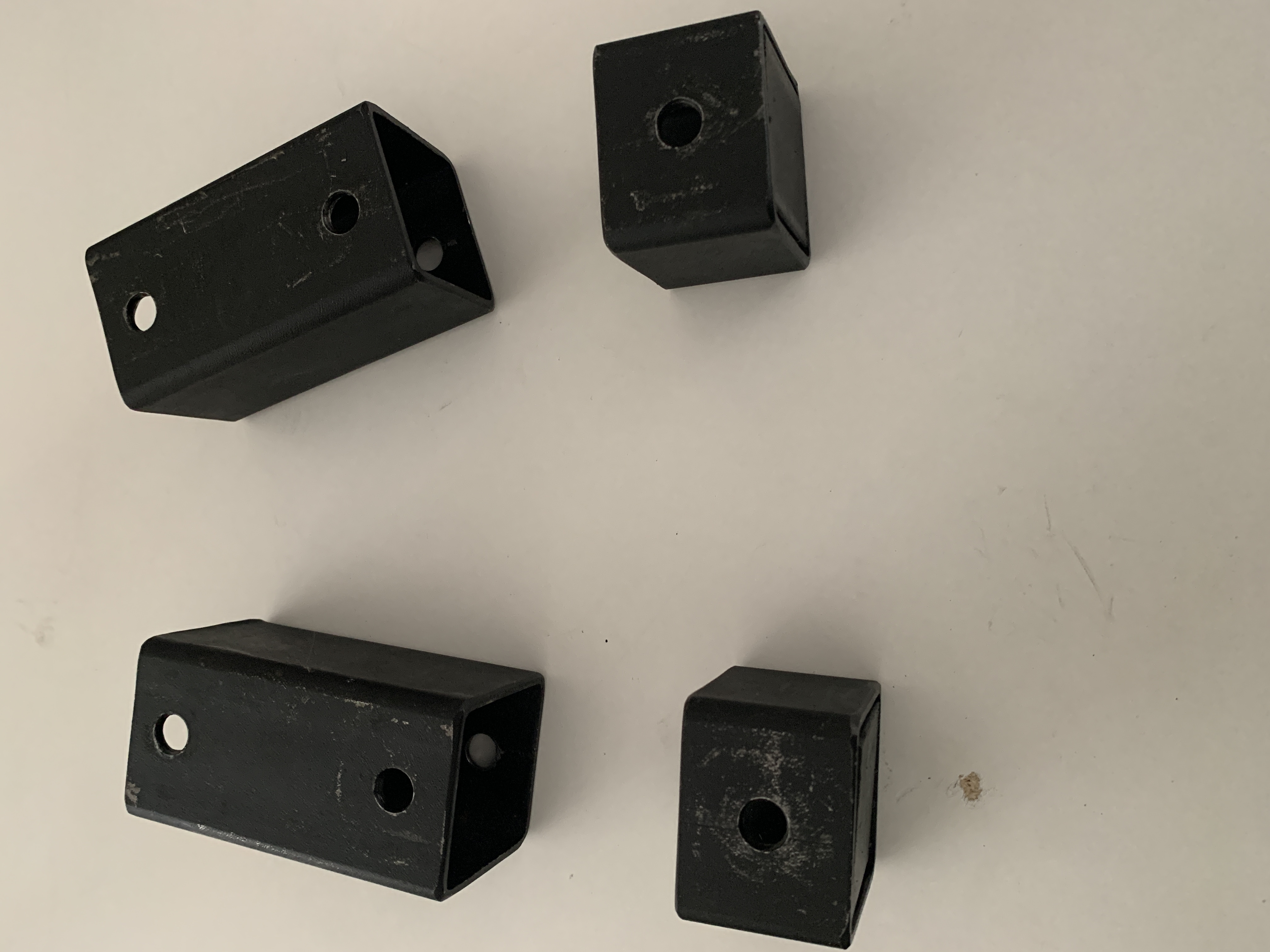

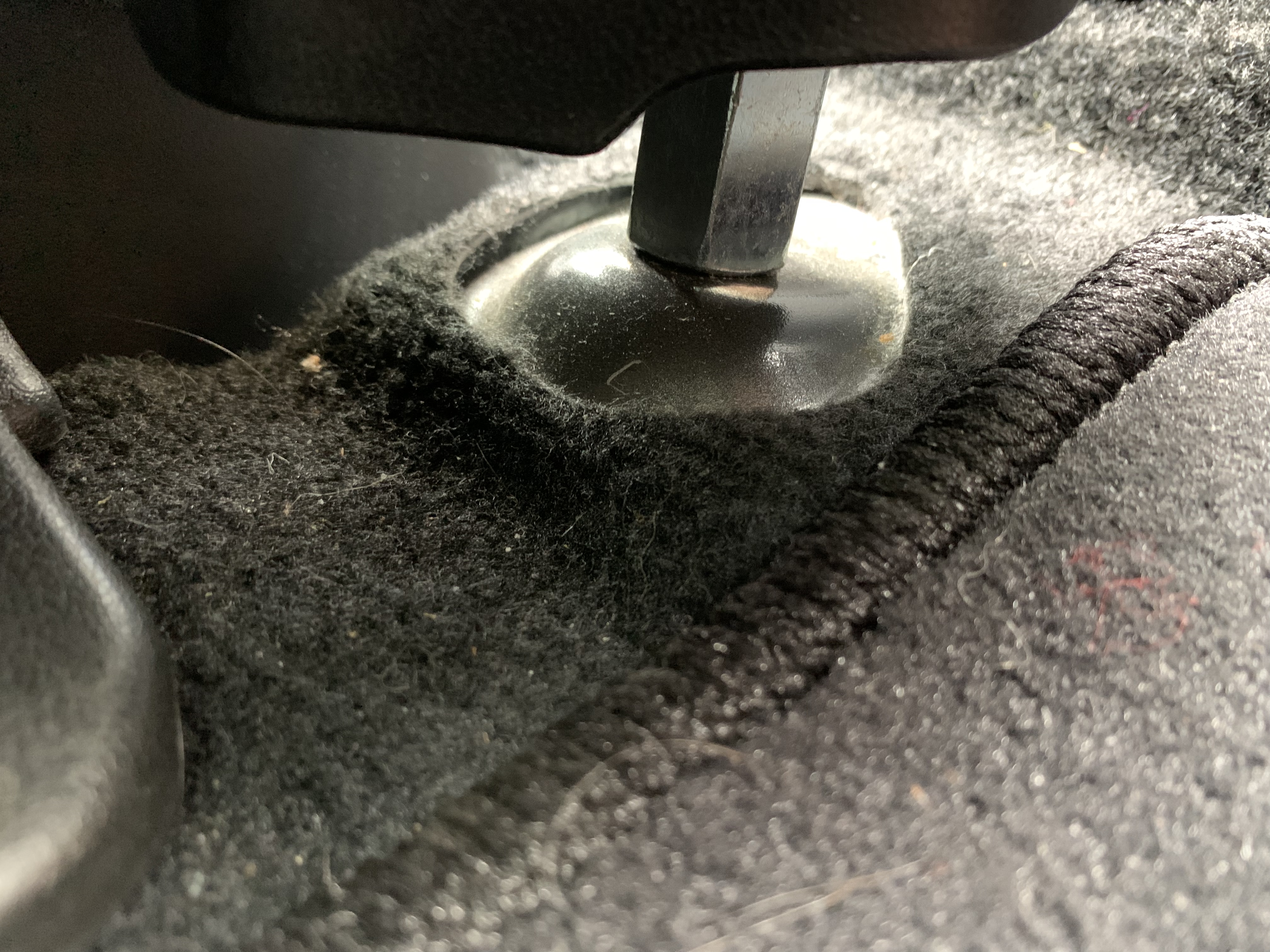

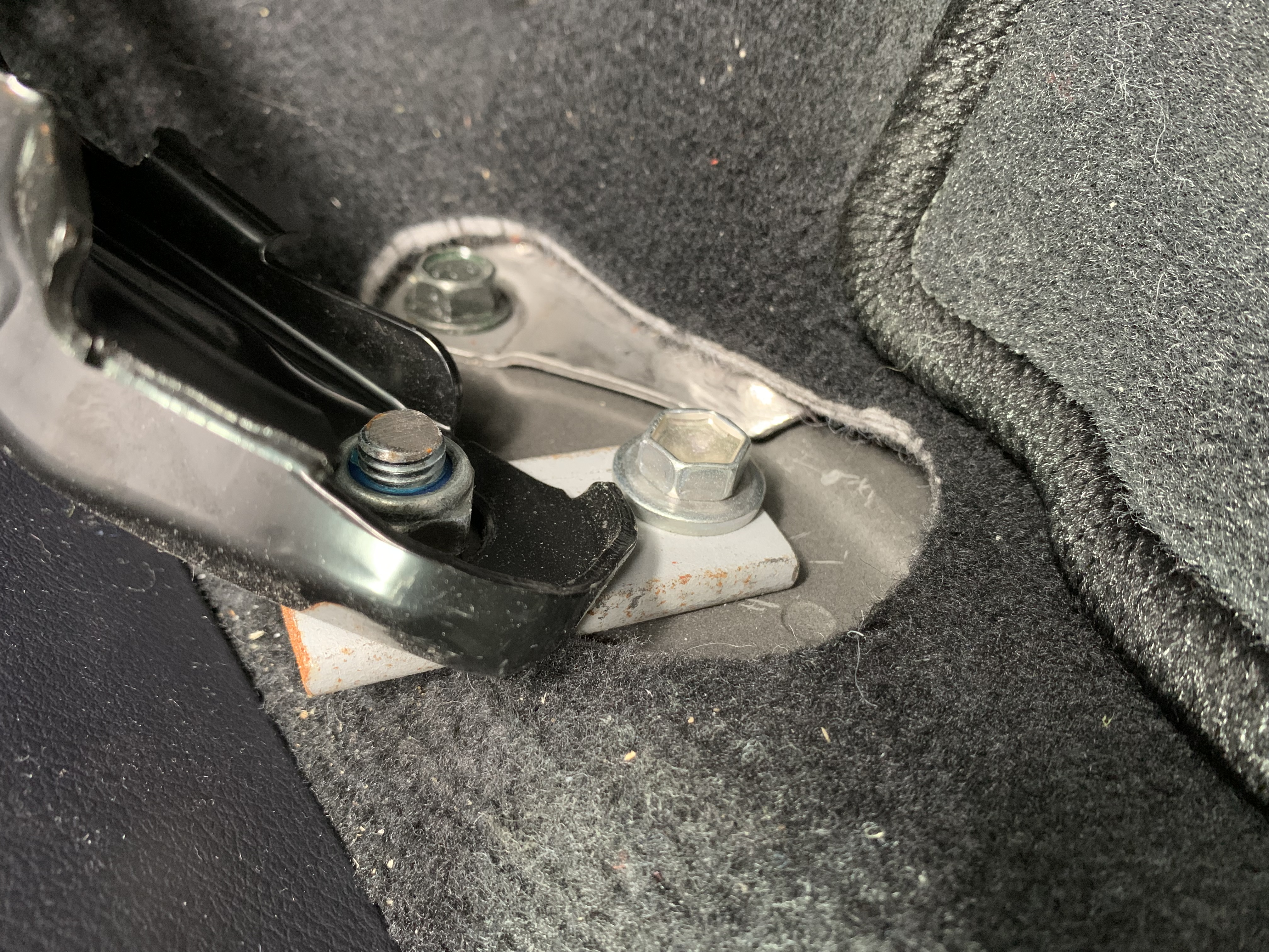

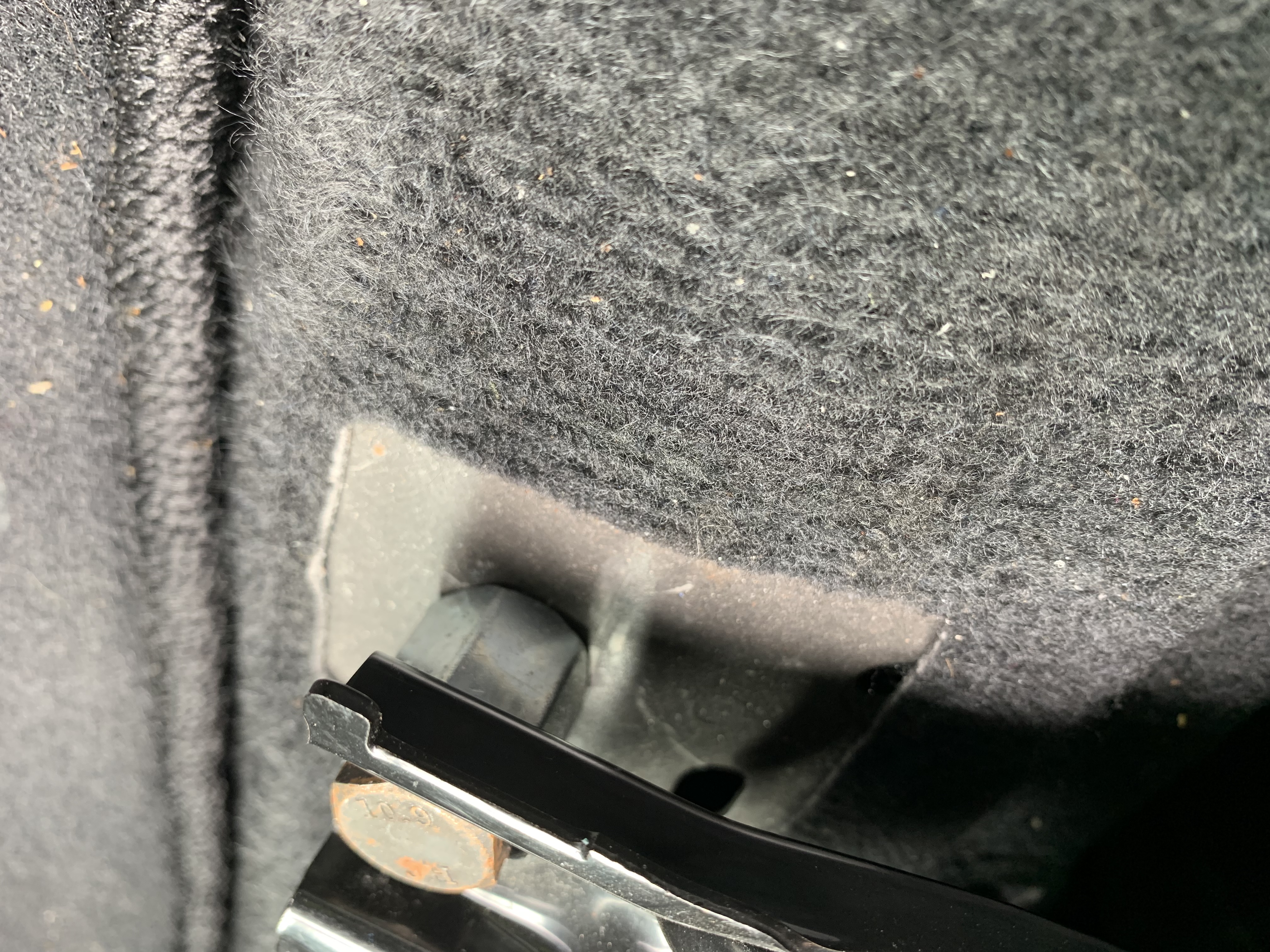

Hallo,
Misschien heeft nog iemand iets aan mijn verhaal op dit oude bericht. Ik heb mijn passagiersstoel ook verhoogd met een 2 centimeter aan de voorkant en 3,5 cm aan de achterkant. De fotoā€™s laten het beste zien hoe ik het gedaan heb. Wel heb ik langere bouten gekocht. De bestaande zijn te kort.

Ik had mijn bijrijdersstoel 5cm verhoogd met metalen blokjes die tussen slede en stoelframe gemonteerd moet worden.
