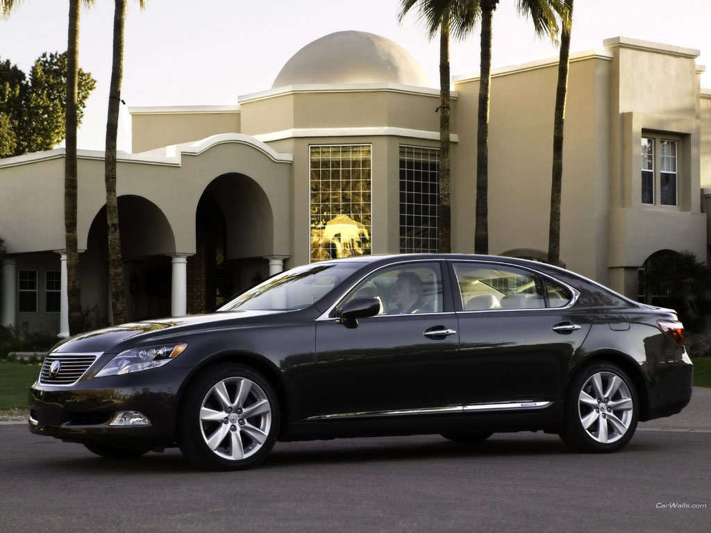

E eightysix Nieuw hier 23 jun 2011 12 0 0 23 jun 2011 #1 Komen vanonder een LS600 Breedte is 8.5" Bandenmaat is 245/45R19 Kan ik deze zonder aanpassing onder mijn IS22D zetten? Ben ook van plan een setje eibach verlagingsveren te plaatsen Mvg Bijlagen Lexus_LS-600H_170_1024x768.jpg 138,8 KB · Weergaven: 61
R renzie Hoort erbij 4 apr 2011 58 0 0 23 jun 2011 #2 op deze side kan je steekmaat en et waarde van de 2 modellen vergelijken en kan je zien of deze hetzelfde zijn. http://www.steekmaten.be/ renzie Stem omhoog 0
Alan Stamgast 14 jun 2009 5.626 63 48 30 jun 2011 #3 De velgen zullen denk ik geen grote problemen zijn, maar je moet wel de juiste banden er bij nemen.. ik weet niet wat de ET is van de velgen? Stem omhoog 0
japeape Actief 31 dec 2010 372 0 0 8 jul 2011 #4 86, wat Alan zegt hangt het van de banden af. Met die er nu op zitten ga je voor i.i.g. zwaar aanlopen in de bochten (245/45/17 op 8j velg loopt al licht aan). Stem omhoog 0
