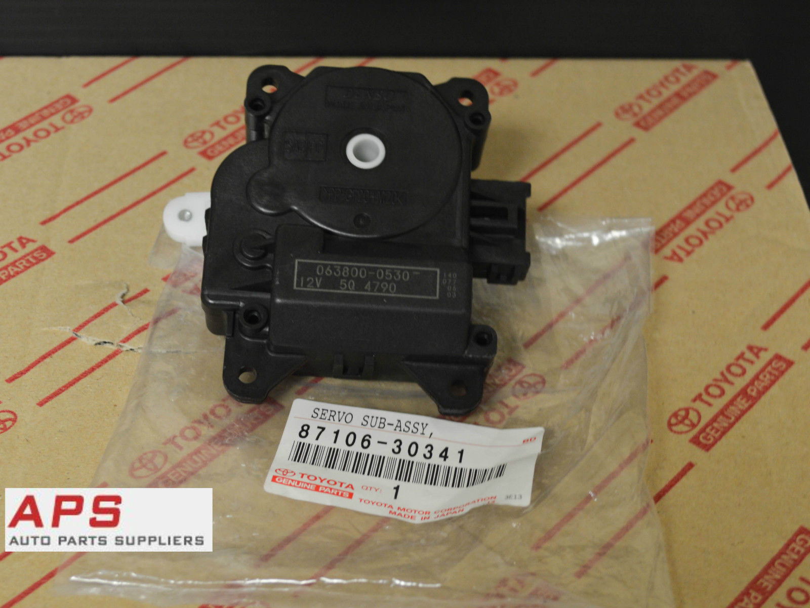

Ik ben vandaag verder gegaan met zoeken, handschoenkast verwijderd. Ik heb de boosdoener gevonden. Raare is als je er lichtjes op drukt gaat het gezoem ook meteen weg, verders werkt de verwarming gewoon naar behoren.
Kijk even op de link dan is het onderdeelnummer 87106B
http://www.lexuspartsnow.com/components ... -1609.html
ps. weet niet eens waarvoor het dient.

Zo te zien is dit een servo die de kleppen bediend, wat je met de standen knop voor voorruit, voeten en dergelijken selecteerd

Erg laat om te reageren, maar bij mij is gisteren hetzelfde gebeurd :p en toen ben ik ook gaan zoeken, bleek inderdaad de standmelding te zijn van de voeten of voorruit enzo. Is dit niet gewoon op te lossen door hem gewoon een beetje te smeren, in plaats van gelijk te vervangen?

Valt niet te zeggen zonder verder onderzoek denk ik. Ziet er wel naar uit dat het uit elkaar kan:

Ik heb nog even wat beter gekeken, en heb hem er ook uit gehad, het was niet de standmelding, maar zo'n zelfde soort, alleen dan voor de temperatuurregeling.
Ik heb hem eerst goed schoongemaakt, en daarna met silicone spray, en met vaseline ingevet, en het loopt nu weer gesmeerd :)
Heb ook wel even gekeken of hij open kon, en dit kan wel, zit alleen maar geklemd, maar ik zag zoveel tandwieltjes, dus die heb ik weer gauw dicht gedaan :p
