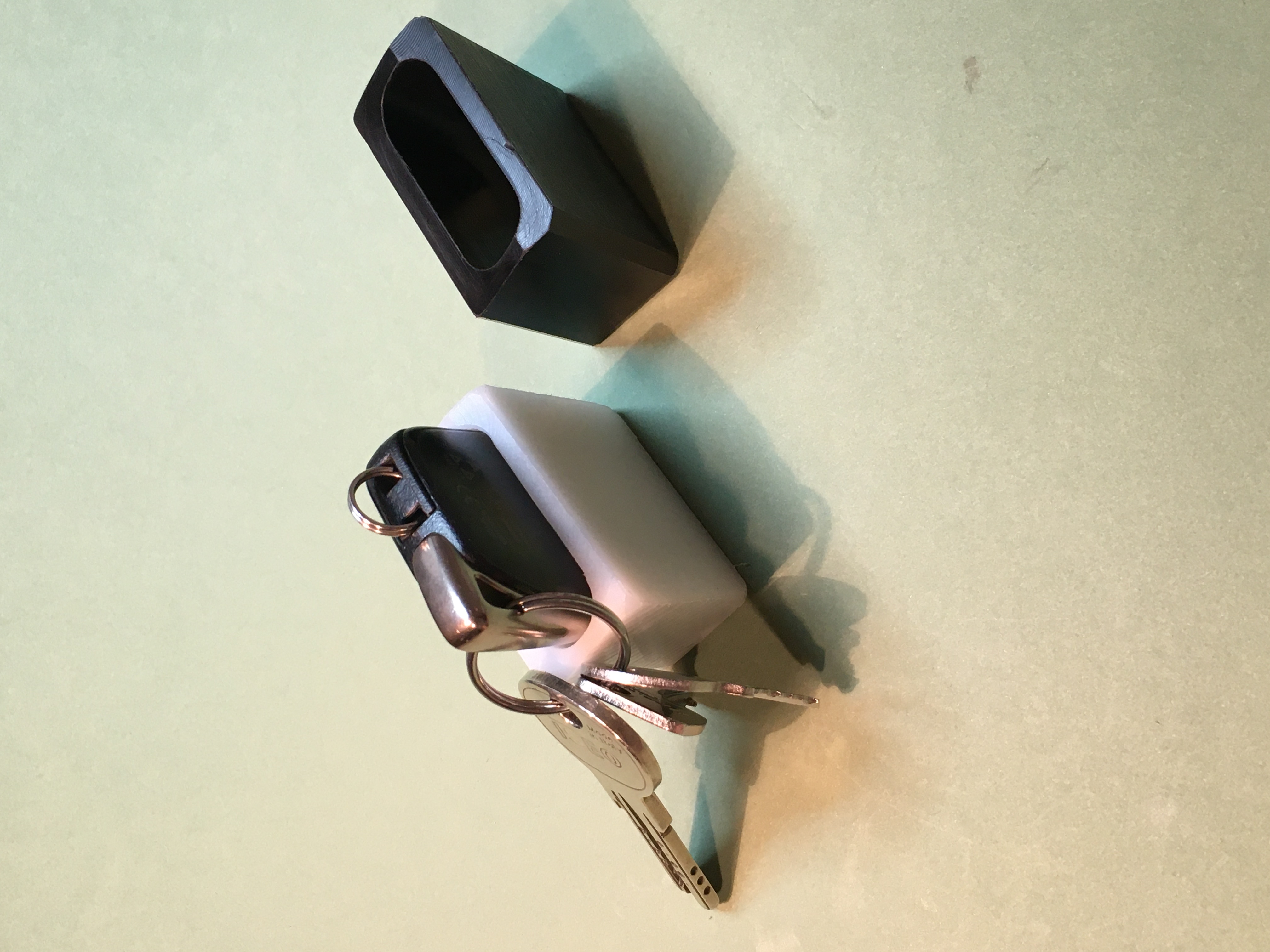

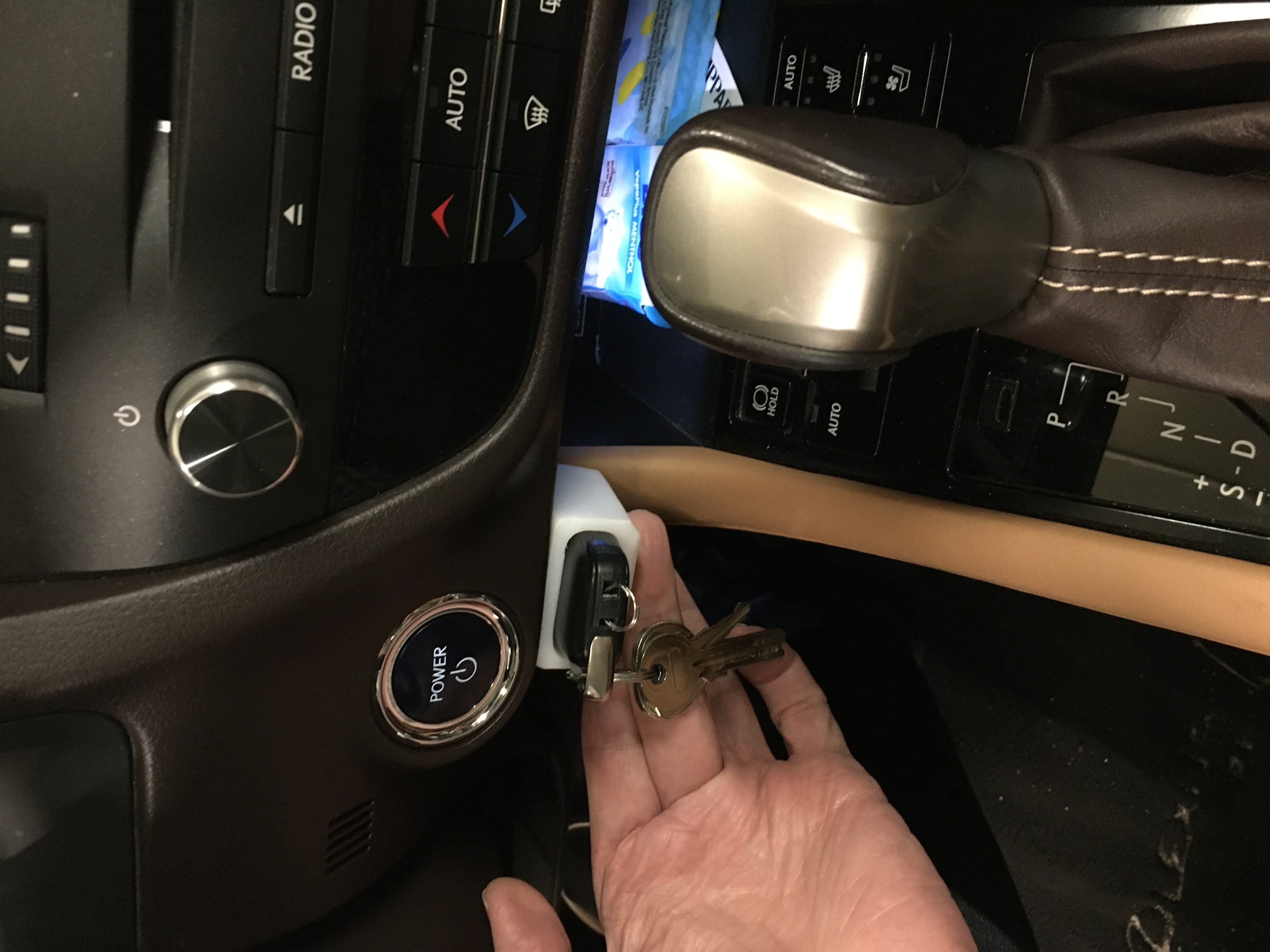

Ik verlies dan wel de leuke snufjes van dit systeem, maar mijn wagen verlies ik niet. Ik heb ook een kleine sleutel-houder gemaakt die net onder de Start knop gemonteerd werd. Ik stop mijn sleuten in die houder, de Start-knop detecteert de sleutel (net zoals bij een platte batterij van de sleutel) en ik kan starten. Stop ik de wagen, dan gaat mijn hand naar de Start knop, en ik trek gelijk mijn sleutel uit het houdertje. Met de sleutel vergrendel ik de wagen. Net zoals vroeger.
Qua comfort is het een kleine stap achteruit, maar qua veiligheid is het een grote stap vooruit.
