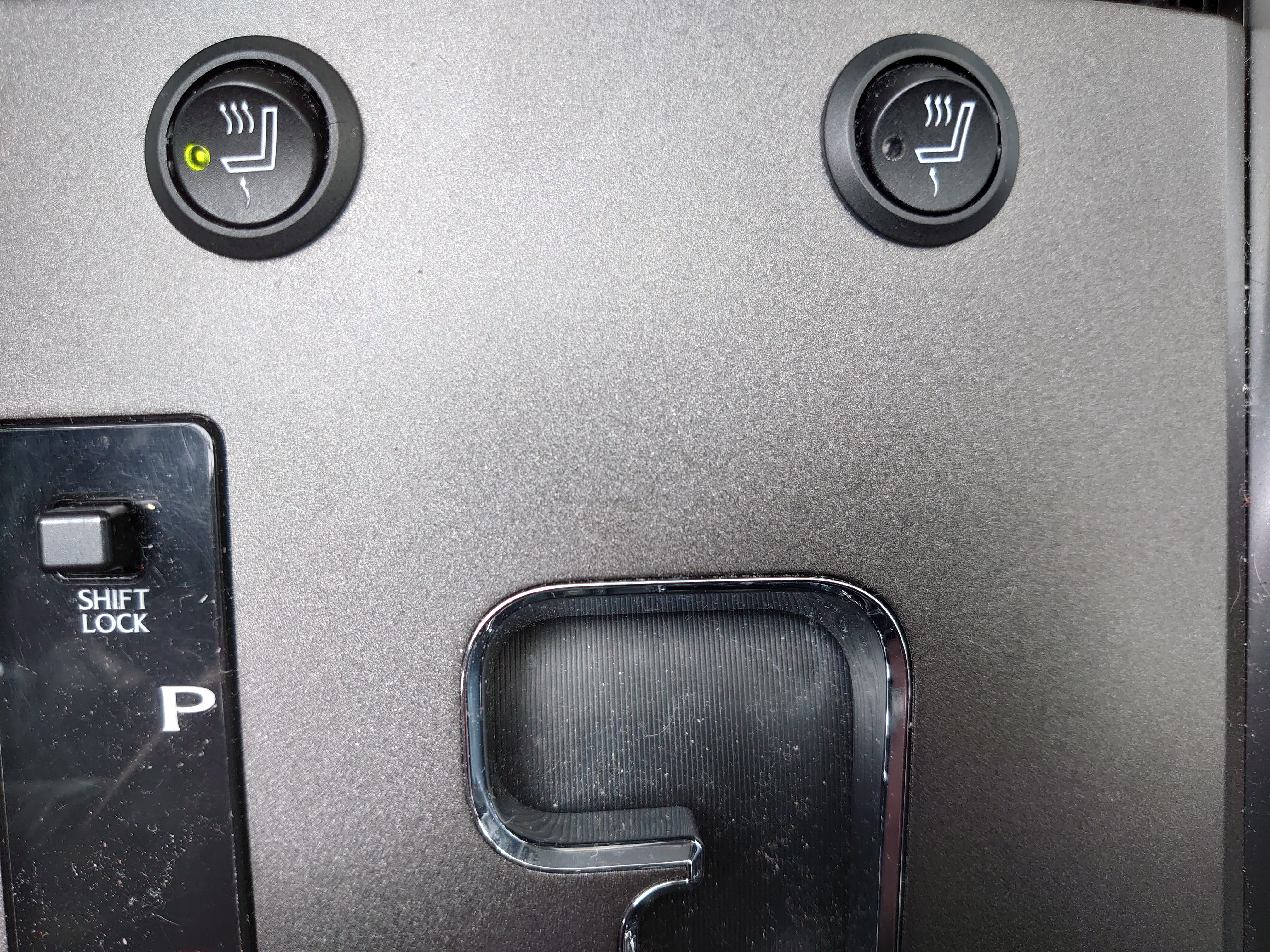

De stoelverwarming, (of de knopjes) werken opeens niet meer (goed).
Ik heb de "optionele" stoelverwarming met 3 standen knopjes.
Soms gaat het lampje wel branden, soms ook niet. Dan doet links het niet, nu doet rechts het niet, op moment van schrijven doet alleen links stand 1 het...(zie foto) Zal toch geen zekering zijn als t af en toe wel werkt.
(Ik had dit kort na aanschaf ook al een keer gezien, maar daarna werkte het altijd, dus dacht zal wel aan mij liggen) maar nu opeens allebei de kanten weer moeilijkheden.
Iemand enig idee waar dit mee te maken kan hebben/ hetzelfde ervaren?
(Edit) 2 minuten later werkt rechts volledig, en links alleen stand 1.
(Rechts is spontaan mee gaan branden terwijl de knop nog aan stond en is nu ook in te schakelen op de hoge stand)

Omdat beide stoelen irrationeel werken vermoed ik het massacontact van de ECU (controller) of de ECU zelf is defect. Een keer met de connectoren "wiebelen" of de ECU doorsolderen zou kunnen helpen.

Wat @Higgie zegt. Vermoedelijk een slecht contact.
Deze schakelaars zijn trouwens niet af fabriek, maar achteraf ingebouwd. (Maar waarschijnlijk wel door de dealer)
Als fabrieksoptie heb je draaiwieltjes ipv schakelaars.

Slecht contact in de schakelaar dacht ik eerst ook aan. (En is ook niet uitgesloten) maar dat beide op 1 dag plotseling dienst weigeren doet mij idd vermoeden dat de kans groter is dat dat andere, of een combinatie van beiden het geval is.
Dan het doorsolderen,
Waar zit deze ECU?
En wàt soldeer ik dan precies?
(Heb namelijk nog geen idee hoe het er uit ziet, en wat er evt te solderen is)
Of is het een kwestie van een paar draden terug op de contacten solderen wat je bedoelt?

Ik weet bijna zeker dat de schakelaars niet via een ECU gaan.
Ik zou beginnen met de stekkers op de schakelaars, gezien dat het makkelijkste is. Gewoon een keer eraf en er weer op (daarbij doen ik de aanname dat het met AMP stekkers zit).
Ik vermoed dat er draden vanaf de schakelaars in één keer naar de stoelen lopen en dat de rest van de elektronica dus onder de stoelen zit.
Dit zou natuurlijk ook in de middenconsole kunnen zitten, maar lijkt mij minder waarschijnlijk.

Maar alle gekheid op een stokje, @Henri27 : Haal je midden console er eens uit en kijk of de connectoren allemaal goed vast zitten, gewoon even losklikken en weer vastklikken. Het is aftermarket dus misschien geen Lexuskwaliteit.

Ik heb het even los gehad, toen de middenconsole open was, deden beide knopjes het op beide standen, maar ik zag wel dat het lampje af en toe uit ging als ik een beetje aan het draadje wiebelde. stekkers en connectoren zien er allemaal zeer degelijk uit. (als nieuw, niet aan geknutseld of plat geknepen)
ik heb ook even de knopjes gewiebeld zoals Higgie adviseerde.
Als ik het zo zie is het niet meer dan even wat slecht contact. for the time being laat ik het even zo, (het werkt nu immers weer) maar als het probleem terugkomt kan ik altijd even nieuwe knopjes/connectoren/stekkers proberen. (of schoonmaken en opnieuw aansluiten)
Wat me overigens wel opviel is de hoeveelheid snoepjes en snoeppapiertjes die er onder de middenconsole lag. de monteur die daar onder heeft gezeten was kennelijk verslaafd aan anti flu, het was allemaal brandschoon, geen stofje te bekennen, maar wel stuk of 5 van die papiertjes :p
