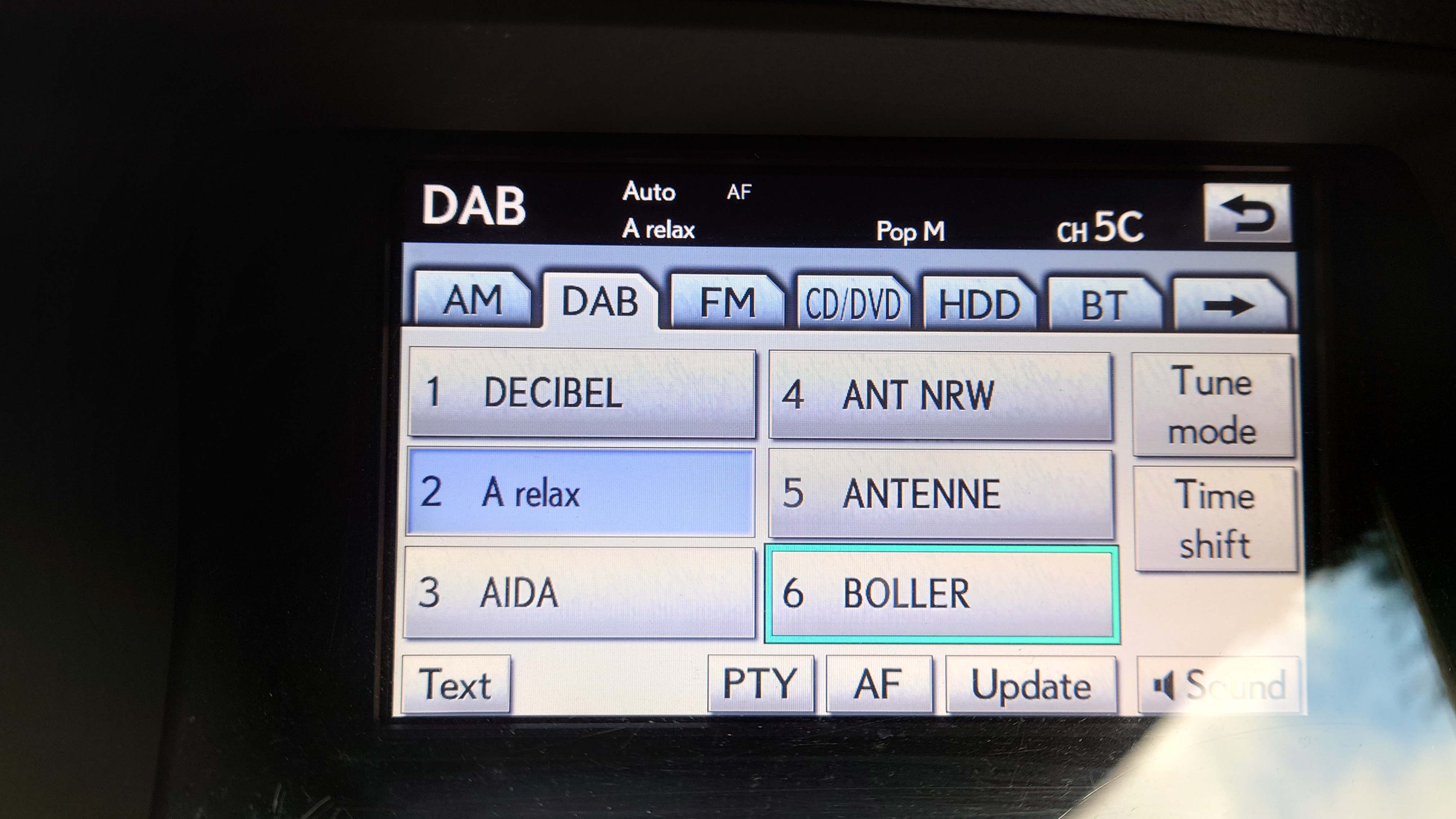

Ook mijn auto heeft het AM/DAB knopje op de radio unit, maar niet de DAB module.
Bij NorDab in Noorwegen een DAB unit besteld, en deze ingebouwd.
Deze unit kwam zonder installatie handleiding, dus het heeft even tijd gekost.
Ook hier is het plug en play met de bijgeleverde kabels.
De kabels moeten aangesloten worden op de navigatie unit, die je bereikt door de radio in het geheel te verwijderen.
Nu werkt alles, alsof het van fabriek af gemonteerd is geweest.
Aanrader.

Ik zit er net aan te denken om ook DAB+ toe te voegen.
Is dit de enige optie, die er voor een RX450h is? Of zijn er ook mogelijkheden, waarbij je dan het hele scherm vervangt zodat je ook Carplay etc hebt?
Bekijk bijlage 180187
Aanrader.
Moet je hier ook nog een aparte DAB+ antenne additioneel voor aansluten of is het echt alleen de module achter het scherm op de navigatie unit aansluiten?
En indien dat zo is - is er een makkelijke plek, waarop deze unit dan kan rusten/bevestigd kan worden, zodat ie niet heen en weer schuift?
