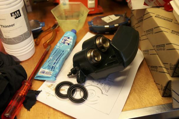

Remmen en Toyota's met enige ervaring (ouder dan een jaar of 10) zijn bij mij ook nooit een perfecte combinatie geweest. Een automatische versnellingsbak maakt het er allemaal niet beter op: voet op de rem na een snelle (+200km/u) Autobahn afrit lijkt me bijvoorbeeld niet echt bevorderlijk voor het gelijkmatig afkoelen van de remschijven (dergelijke situaties komen bij mij wel eens voor).
Bij het vervangen van de blokken/schijven er op letten of e.e.a. nog goed gangbaar is: remzuigers moet je met de hand terug kunnen drukken. De glijpennen moeten soepel bewegen in de ankerplaat (moeten uit zichzelf terugkomen wanneer je ze indrukt). Als dit niet het geval is het zaakje reviseren met een (originele) revisiekit en zeer belangrijk: gebruik de goede vetsoorten. Voor het monteren van de remzuigers/seals in de remtangen: ATE Bremszylinder vet (blauwe tube) of remvloeistof (voor de oudere modellen wordt vaak DOT3 voorgeschreven, gebruik dit dan ook). Bij montage van de glijpennen uitsluitend het roze vet gebruiken die bij de revisiekit geleverd wordt (of een gelijkwaardig vet gebruiken dat in ieder geval geen rubber aantast, dus geen kopervet o.i.d.). Voor de metalen glijvlakken (clips) en de anti-squeeze plaatjes gebruik je een zeer dun laagje kopervet. Verder is het belangrijk dat de naafvlakken perfect schoon/vlak zijn voordat je de remschijven monteert.
Mijn ervaring met remschijven is wisselend: ik heb wel eens goede (goedkope) Zimmerman schijven gehad en daarna Brembo's die na 20.000km begonnen te trillen. Ik heb onlangs 'originele' schijven gemonteerd (wel 2x zo duur dan Brembo's) en alles rondom gereviseerd: ervaringen volgen over 25.000km ...
Volledige revisie van de voorremmen van een IS300 waarbij ik alle onderdelen heb vervangen (op de remklauwen en ankerplaat na) kost overigens ? 485,- aan (originele) onderdelen.
