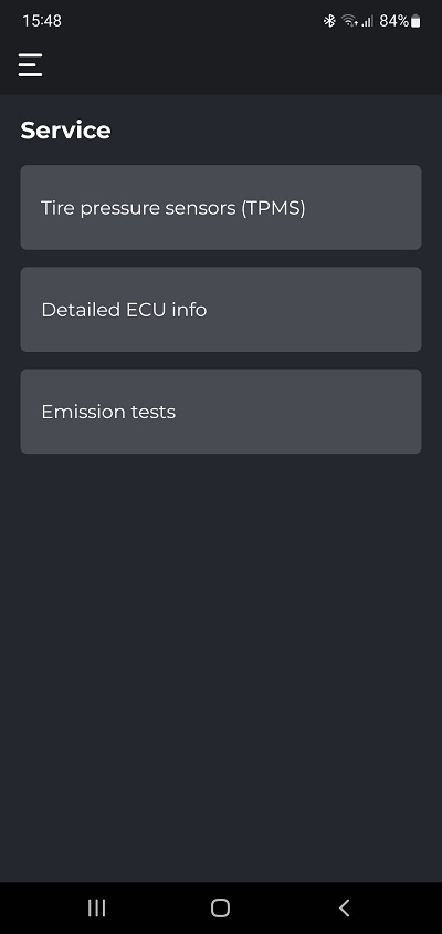

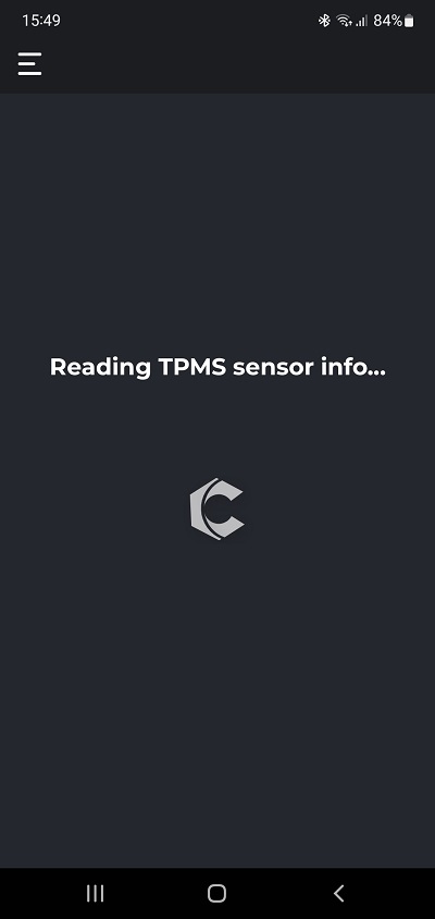

Ter info voor wat betreft Carista, zo werkt het. (maar niet bij mijn auto, zie volgende reply hieronder)
Selecteer bij Carista "Service"

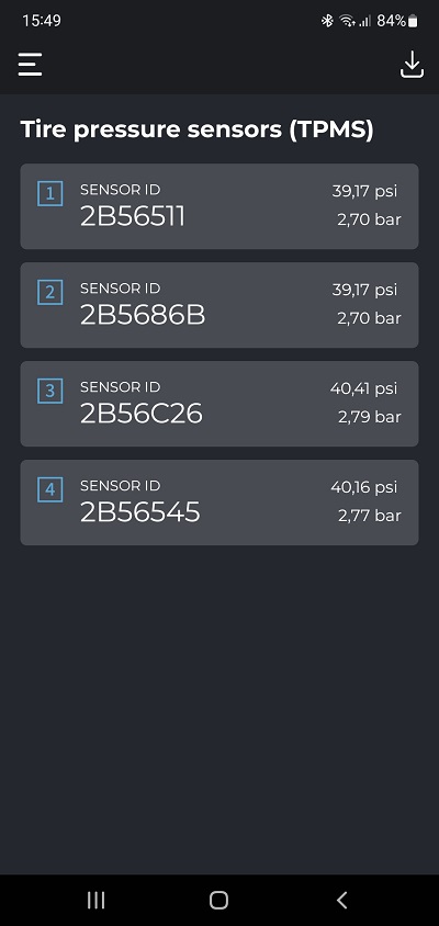

Selecteer nu "TPMS"
Bla bla...
En hier kun je de gegevens opslaan of laden.

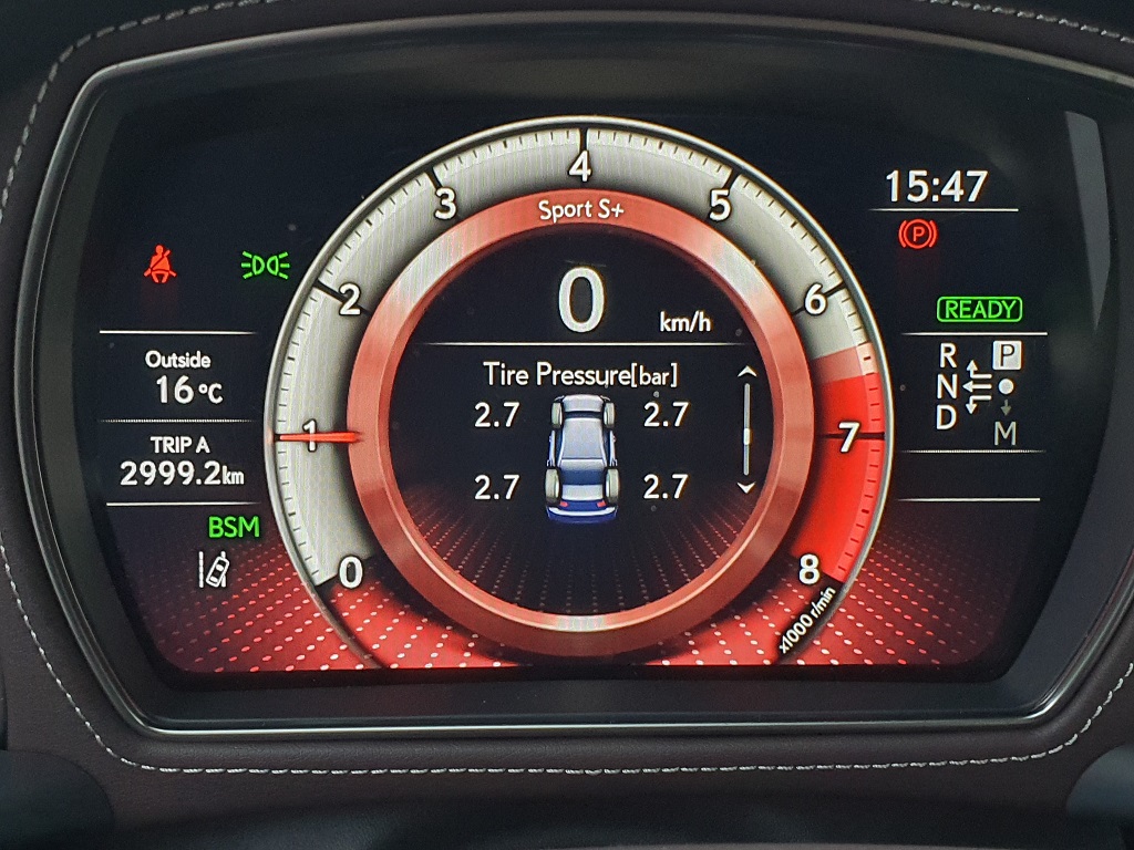

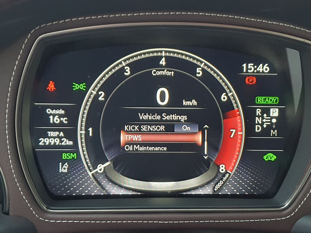

Hierboven staat de data van Carista van mijn wagen, bij mijn auto werkt het anders en je kunt dit via het instrumentencluster zelf regelen.
Ga naar "vehicle settings"

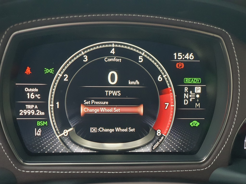

Selecteer "TPWS" en selecteer "Change Wheel set"
Ik kan dat niet laten zien want ik heb maar een set.
