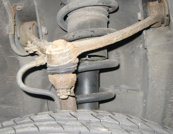

Mijn GS 300 uit 1994 met 320d km heeft helaas beide fusee kogels versleten. Zoals elders of dit Forum al gesteld, zijn originele vervangers erg duur. Wie kan mij helpen aan een goed (en dus betrouwbaar) alternatief?
Foto van een van de patienten:
    50,8 KB · Weergaven: 720

Welke ik precies nodig heb weet ik niet. Het is natuurlijk belangrijk dat ik de juiste fusee kogels aangeef. Daarvoor heb ik de foto geplaatst, maar uit jullie reactie maakt ik dat mijn omschrijving onduidelijk is. Het lijkt mij boven en beide fusee kogels versleten (boven?), dus links en rechts. Mijn vragen:
- Kunnen jullie aan de foto zien of het boven of onder is?

De foto is van je bovenste draagarm, incl fuseekogel ,
Normaal wordt altijd de completen arm vervangen
De onderste fuseekogels vind je onder bij het wiel ,
dit zijn wel 'losse' fuseekogels
Mijn advies is, vervang onder en boven, omdat als je een van beide vervangt
je de auto altijd opnieuw moet laten uitlijnen en de onderste waarschijnlijk even oud zijn
en ook binnenkort aan de beurt zijn, in ieder geval wel altijd links en rechts ter gelijk vervangen.
Zorg dat je draagarmen en fuseekogels van goede kwaliteit koopt,
want je wilt niet weten wat er gebeurt als er een afbreekt
Imitatie i.p.v. origineel hoeft geen probleem te zijn als deze van goede kwaliteit zijn,
maar draagarmen en fuseekogels die bijvoorbeeld op e-bay te koop zijn en maar een fractie van
de originele kosten zijn niet aan te bevelen
