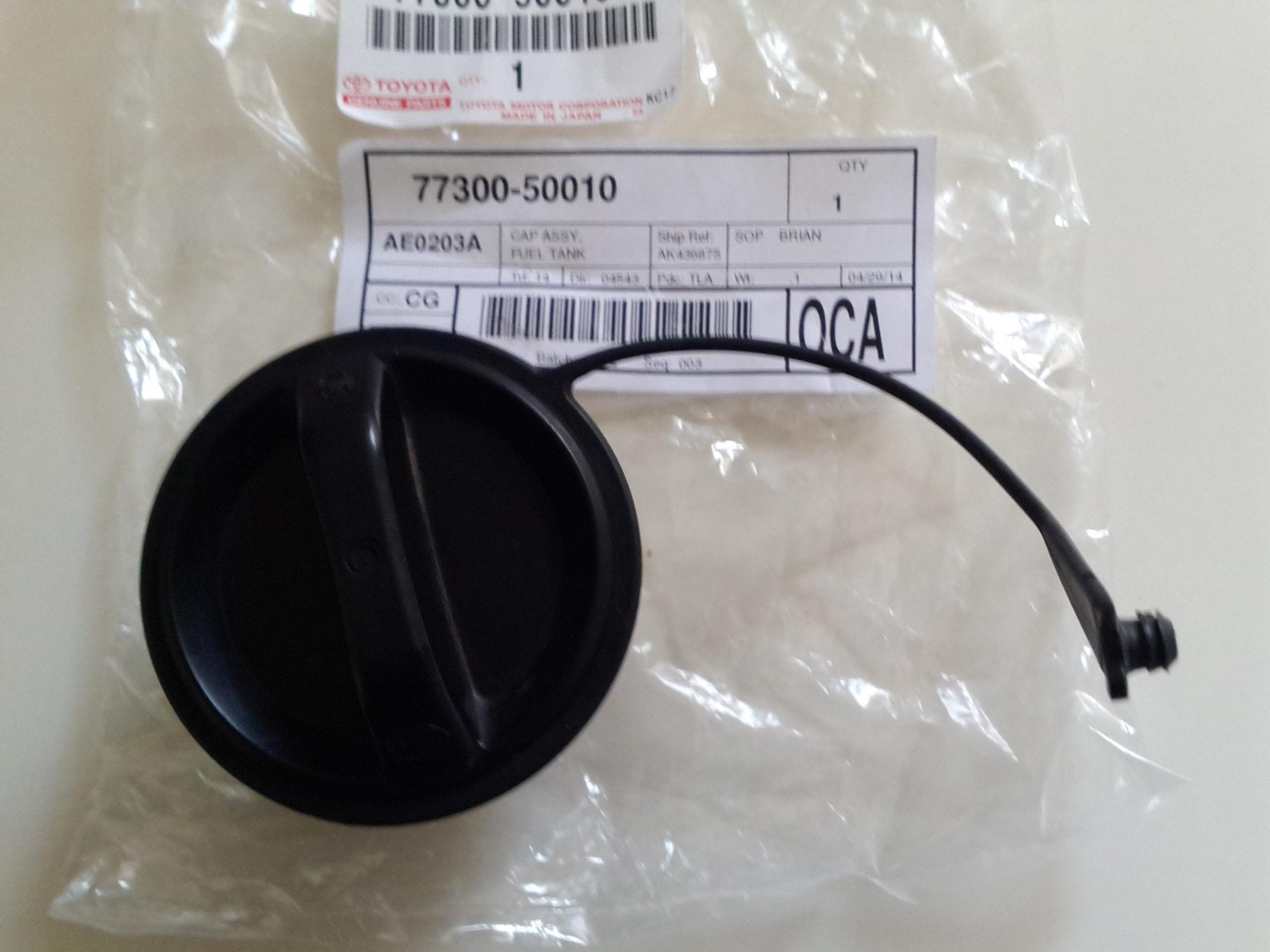

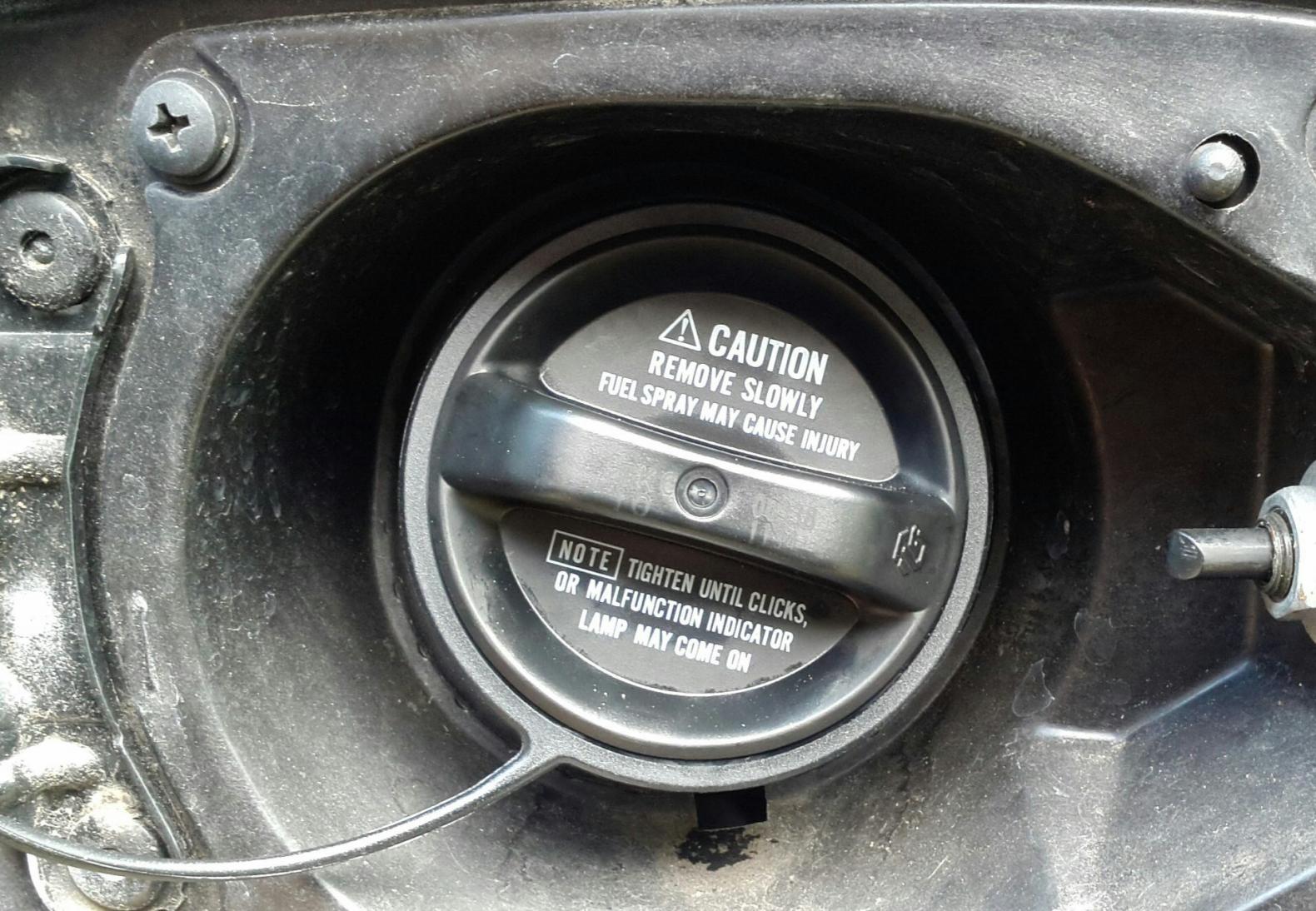

Vandaag een nieuwe tankdop gemonteerd, om motorstoringmeldingen te voorkomen. De dealer wilde graag 62,90 voor een tankdop, dus maar voor de amerikaanse dealer gegaan, en voor $23,89 & $7,98 verzendkosten gisteren ontvangen.
Wat blijkt, de nieuwe dop heeft een waarschuwing op de buitenzijde, die dus te maken heeft met de eerder genoemde motorstoring.. De oude had totaal geen opschrift. Beide origineel.
