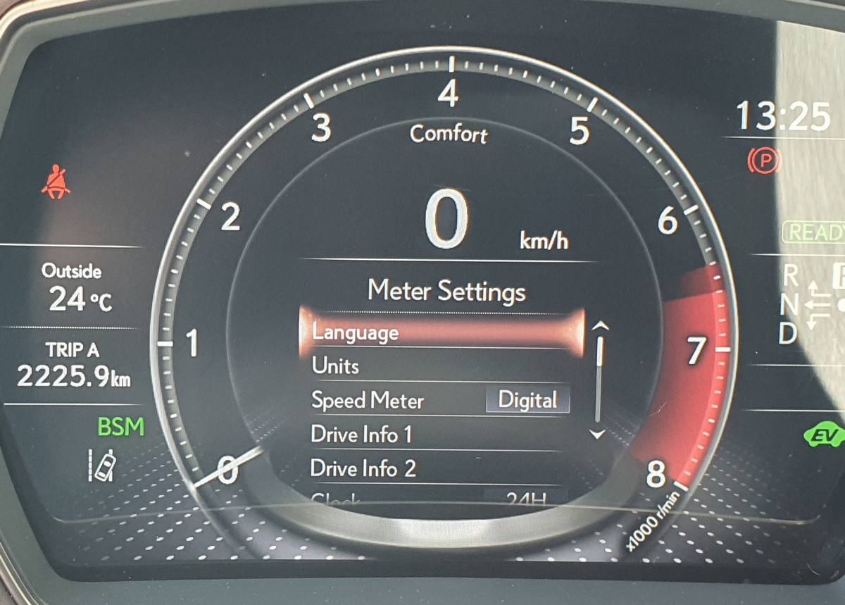

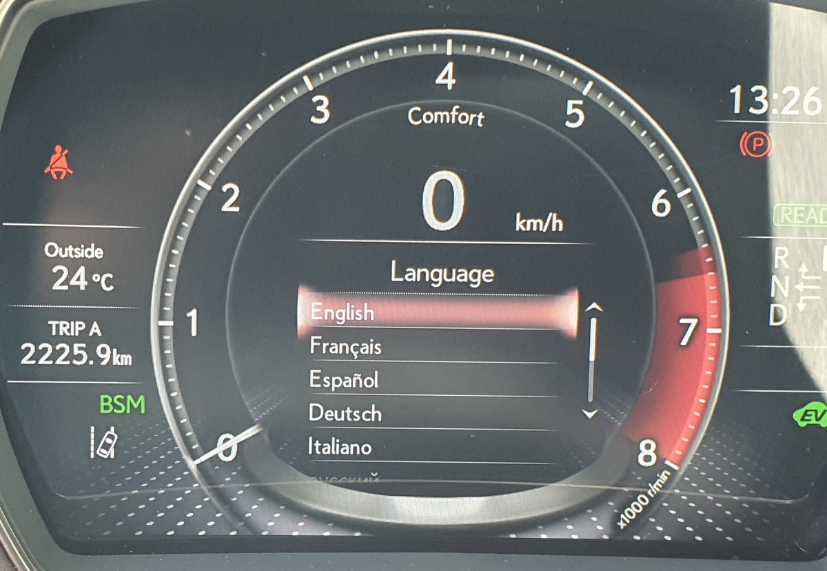

In de "meter settings" kun je talen selecteren, maar geen Nederlands.

Zal bij jou "linguaggio" zijn aldus Google translate...

op het dashboard kan de taal gewijzigd worden met een uitleescomputer (it3) echter nederlands is geen optie
