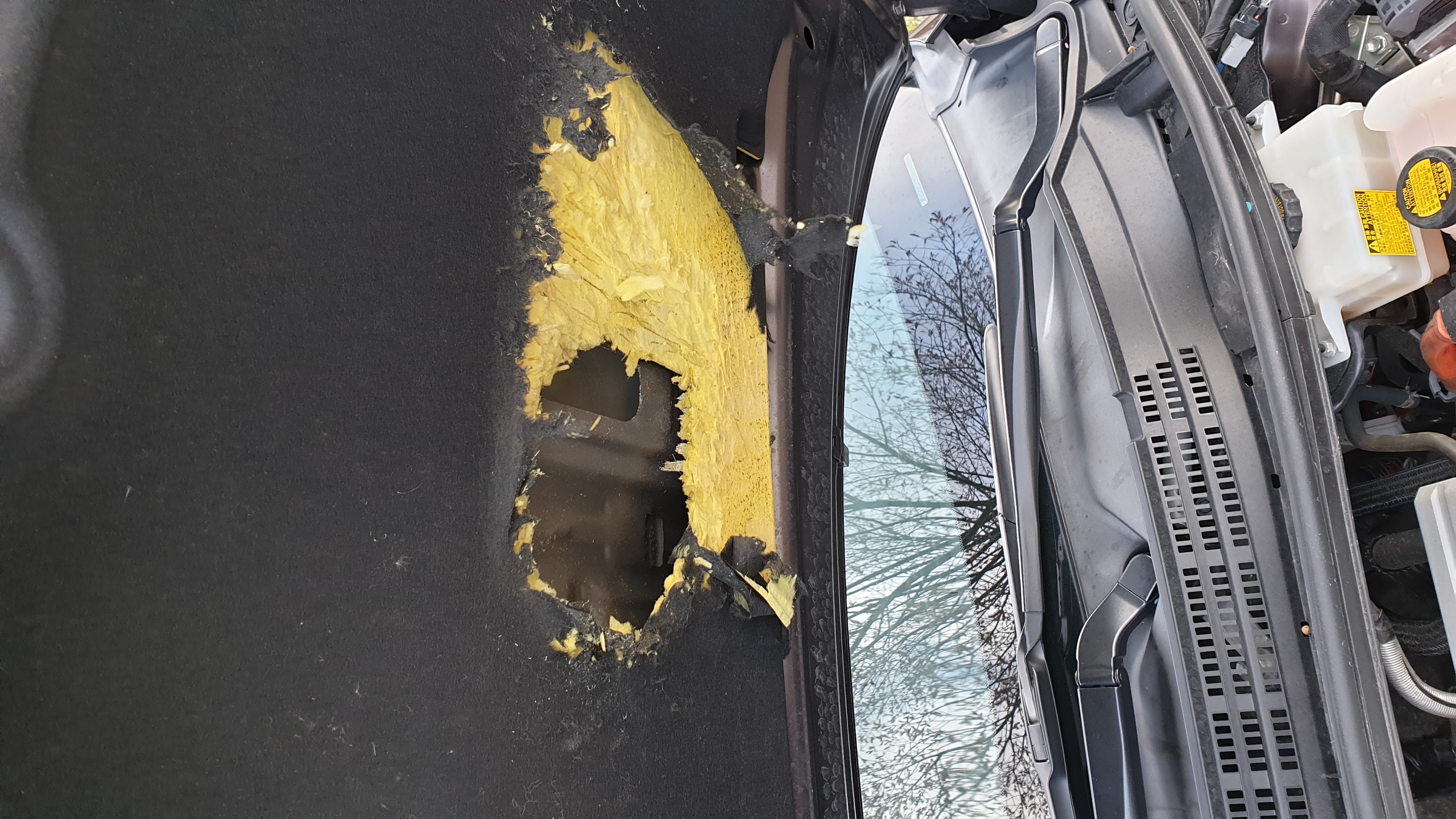

ik heb geen marterverjager , vorige eigenaar woont in sittard .
als iemand zo een motorklep bekleding te koop weet hoor ik het graag.
bij lexus € 291
