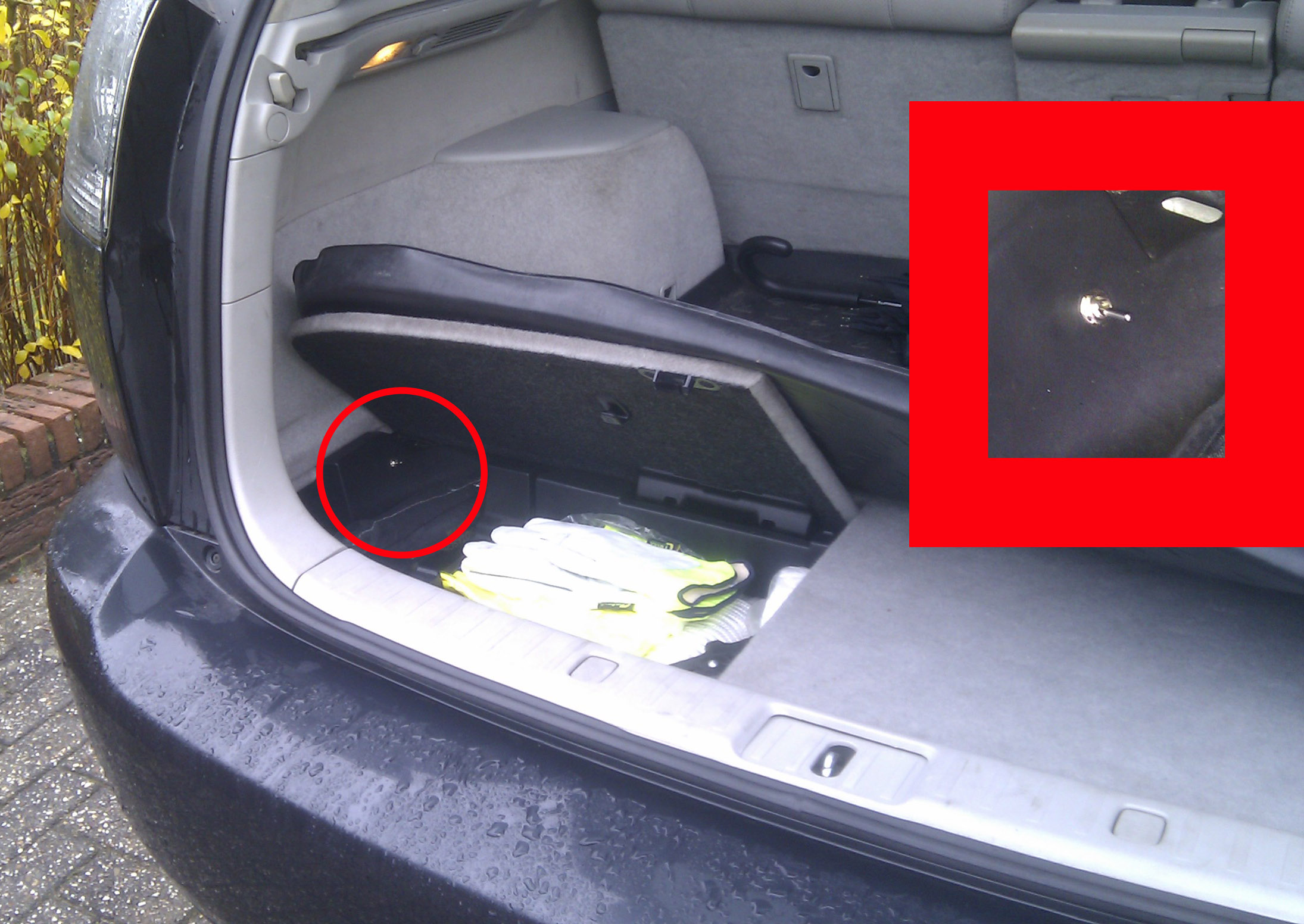

Update:
Mijn handige zoon heeft inmiddels extra achteruitrij lampen gemonteerd op de RX. Het camerabeeld bij duisternis is nu geweldig.
Hij (zoonlief) heeft tevens een handige schakelaar gemonteerd waarmee ik de extra lampen (automatisch) kan aanzetten bij achterijrijden, helemaal kan uitzetten (APK!) of continue kan laten branden.
Dit via een klein schakelaartje in de bagageruimte en geschakeld via een extra relais.
zie foto's

heel goed.. maar hoe werkt het? snap het niet helemaal? Schakelaar heeft 3 standjes? Moet je dan voordat je achteruitrijdt die schakelaar eerst inschakelen?

Het lijkt ingewikkeld, maar dat valt reuze mee :D
Stand rechts: schakelt mee met...
Extra lampen gaan automatisch aan als de achteruitrij lampen aan gaan
Stand midden: off
Extra lampen zijn definitief uitgeschakeld, ook als de achteruitrij lampen aangaan
Stand links: on
Extra lampen gaan aan, ook als de achteruitrijlampen niet aan zijn (dit is handig om bijvoorbeeld in het donker een aanhanger of boot aan te koppelen en je behoefte hebt aan wat extra licht)
Ik zal binnenkort ook een foto uploaden zodat je kunt zien hoe het licht eruit ziet in het donker.

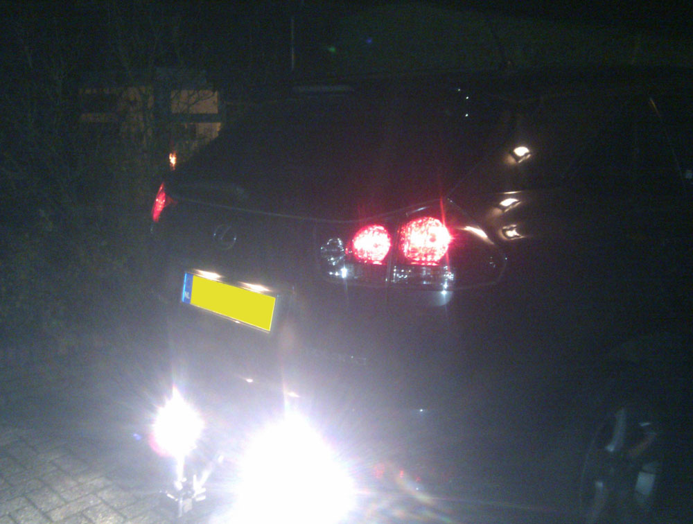

....en zoals beloofd de foto's bij duisternis.
met excuus voor de slechte kwaliteit van de foto's

ohh dat geeft niet met de kwaliteit... ik dacht al dat het zoiets was maar ik snapte het niet helemaal... mooi bedacht!
