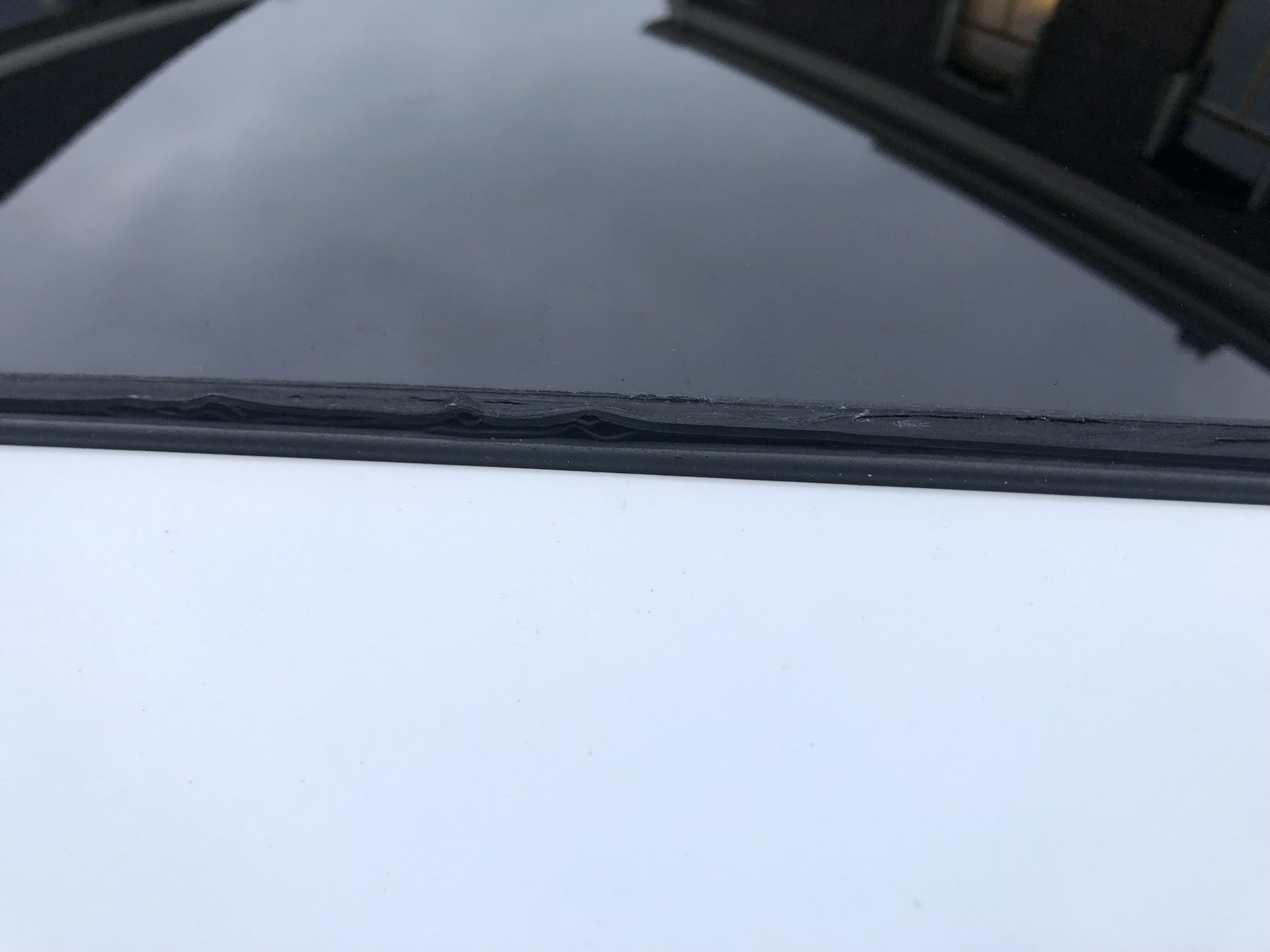

De rubberen afdichting van mijn schuif/kanteldak is aan vervanging toe. Aan de voorzijde zijn drie golfjes in het rubber ontstaan. Het lekt niet maar is niet mooi. Dus dan wil ik dat graag weer netjes hebben.
Is dit iets dat ik zelf eenvoudig kan vervangen? Ik heb al even via Google gezocht maar kan zo snel geen nieuwe vinden (kan aan mij liggen...). Weet iemand waar ik zo'n rubber kan bestellen?
Of is dit typisch een klusje dat ik door een dealer moet laten doen?

Helaas worden deze rubbers niet los verkocht maar moet je het volledige glas vervangen, waarschijnlijk omdat ze gelijmd zijn.
Partnummer: 63201-50170 Reken op ca. €500.-- tot €750.--

Het is inderdaad het rubber dat om het glas heen zit. Hartstikke bedankt Higgie dat je zo snel met je reactie komt. Gaat toch maar gebeuren. Ondanks dat mijn schade een stuk kleiner is dan op de foto's hierboven, maar dat ga ik ook maar niet afwachten.
Dat vet heb ik inderdaad Bobusa, ik heb geen idee hoe die flubbertjes zo ineens ontstaan zijn. Ik vermoed met de afgelopen vorstperiode, dat er water onder heeft gestaan. Iets ander kan ik niet bedanken...

Auto staat buiten in de achtertuin. Ruitschade gaat hem niet worden vermoed ik, dakraam wordt als onderdeel van casco gezien dus dat zou mij schadevrije jaren kosten. En daarvoor is het bedrag te laag.

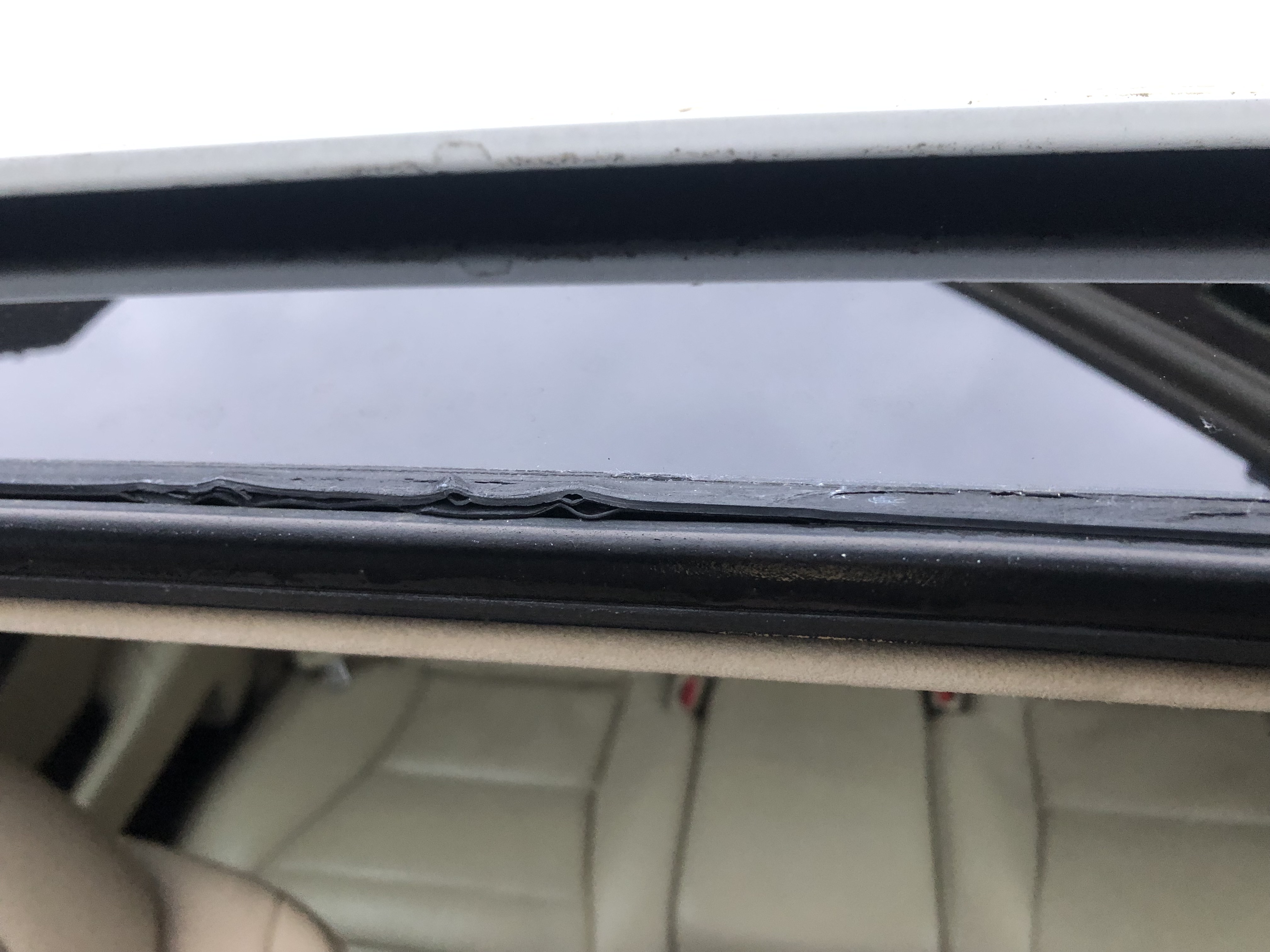

Oké het werd woensdag maar dan heb je ook wat! Dit zijn twee foto's, ziet er niet uit (maar kan geen kwaad dat dan wel weer).

Zo, dat ziet er idd niet fijn uit. Lijkt op vorstschade. Want zo heet wordt het in NL niet, tenzij deze uit het zuiden van de EU komt. Nee, dat wordt idd vervangen. Hopelijk kun je een goed adresje vinden. Succes (y)
