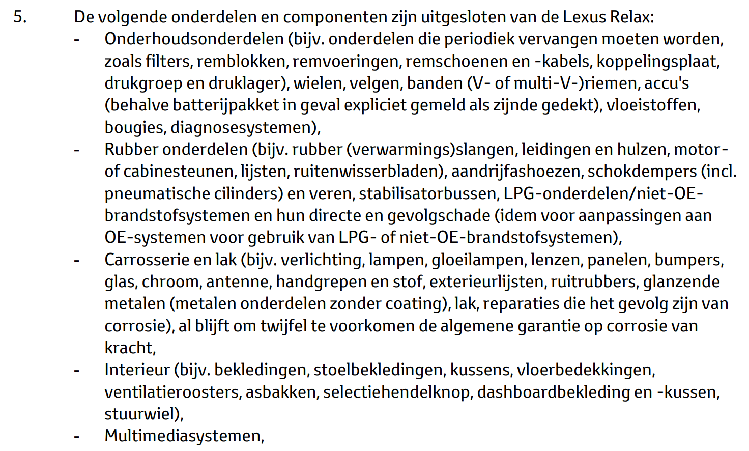

Je auto is van 2015, als je de beurten bij de dealer doet kun je aanspraak maken op de 10 jaar verlengde garantie. Ik zou daarmee beginnen.
Higgie
Moderator
25 nov 2012
1.127
846
Ik ben bang dat deze niet onder "Lexus Relax" valt. (hopelijk heb ik het mis.)
Zie laatste regel hieronder.
( bron: https://data.lexus.nl/home/data/LexusV8/pdf/voorwaarden-lexus-relax-01-08-2021.pdf )
