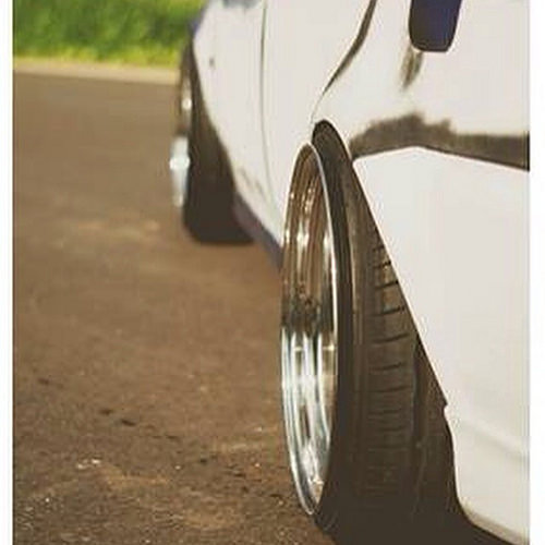

Als je het zo bedoeld, klopt het inderdaad wel. Een bredere band op een smallere velg gaat inderdaad bol staan. En andersom, dan krijg je getrokken banden > Tyre stretching :D
