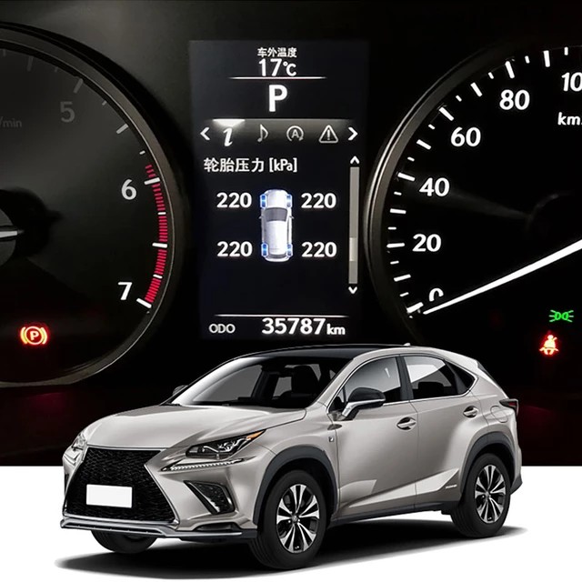

Mijn NX300h heeft het standaard bandenspanning systeem waarbij je een waarschuwing krijgt als een van de banden een te lage druk heeft. Welke band dat dan is, dat geeft het systeem niet aan en mag je zelf uitpluizen. Zeker als je bv 0.1 bar onder een grenswaarde zit zoals met koud weer is dit geen fijn systeem.
Op Aliexpress kwam ik een systeem tegen dat in je Lexus geïntegreerd wordt en per wiel de druk aangeeft.
Iemand bekend met dit syteem?

ik heb dat setje in me lexus is300h 2015 en werkt goed, enige nadeel is dat mocht je winterbanden hebben en je moet de sensoren elke keer opnieuw inleren moet je hem even terug bouwen naar origineel,en techstream (toyota/lexus uitlees programma) herkend de ecu niet meer bij uitlezen van de auto.
daarom heb ik nu de zomer en winterbanden sensoren beide in geprogrammeerd. en toen dit kastje weer gemonteerd.
Hmm, dat lijkt me niet handig als de Lexus dealer de ECU niet kan uitlezen. In- en uitbouwen van die unit 2x per jaar ie ik niet zo zitten. Meer nadelen dan een klein voordeel denk ik.

Als je dus beide set sensoren in je auto laat inlezen hoef je het kastje nooit meer los te halen.
en kan je wel wisselen van set. alleen het systeem uitlezen voor de dealer gaat niet maar goed je rijdt een Lexus die gaan nooit stuk
