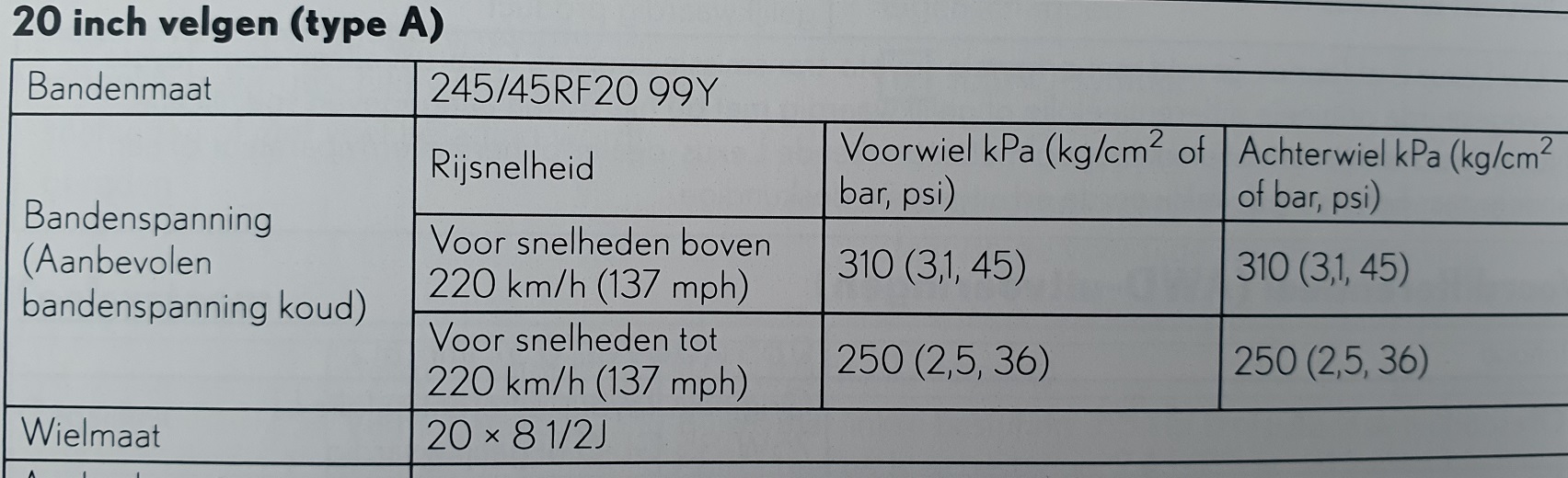

Staat dit niet in je boekje? Hoe harder je gaat rijden hoe hoger de spanning moet zijn.
Onderstaande geeft voor mijn auto (Geen CT, maar dat was wel duidelijk dacht ik) dat je minimaal op 2.5 bar moet rijden, vanaf 220km/h moet de druk naar 3.1 bar. tuf je regelmatig met 150 km/h als maximum dan is ca. 2.8 bar aan te raden.
Heb je plattere banden dan moet de druk iets hoger.
Dit komt uit het boekje van mijn auto, ze staan bij mij trouwens op 3.1 Bar, lekker stuiteren.
