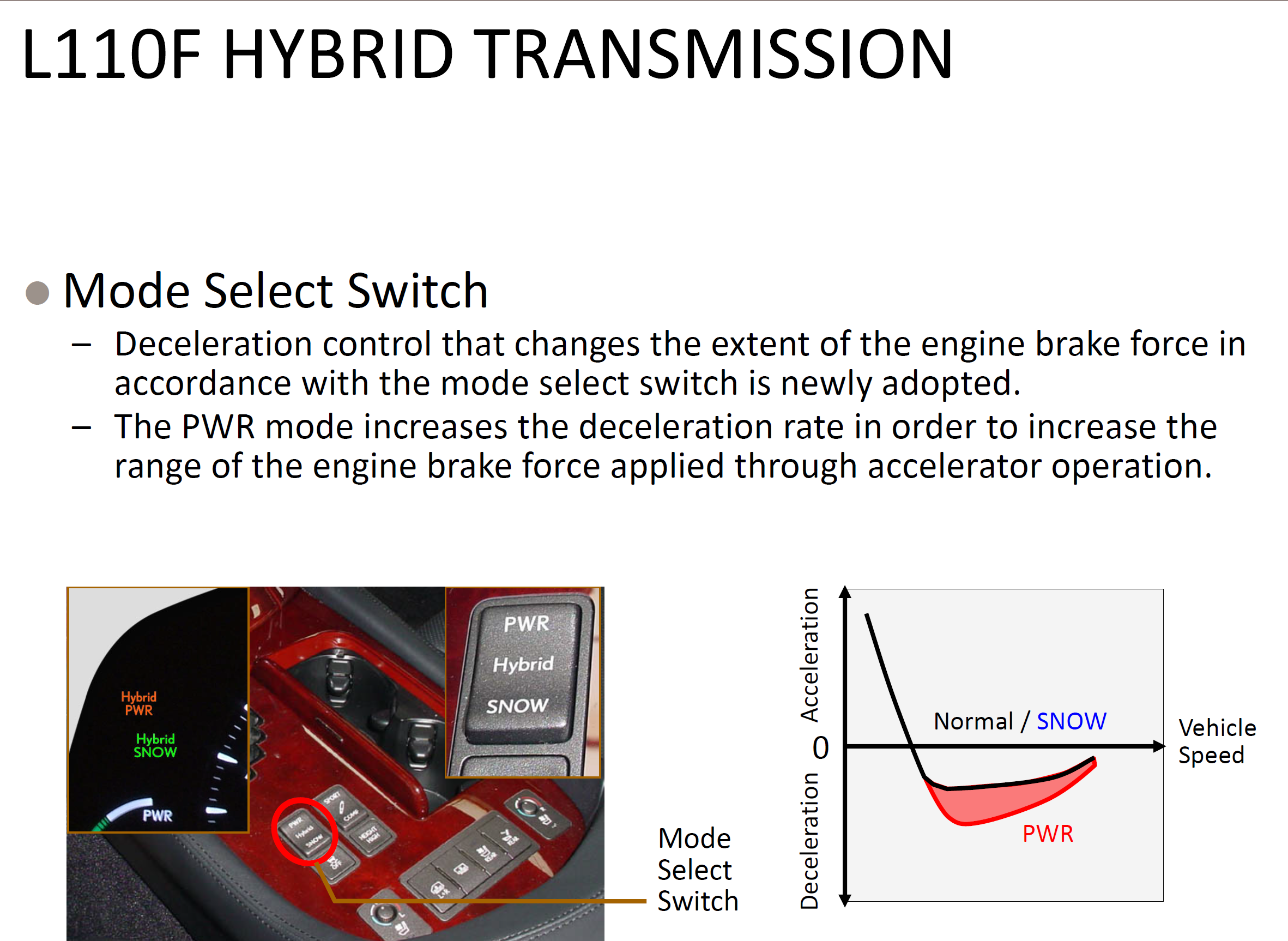

Dat afremmen op de motor is echt een hele fijne aanvulling van de hybride techniek en werkt beter dan ik dacht.
Hier nog even het plaatje wat het dit bevestigd:

Net als @Arbitrator zegt rem ik ook veel af door terug te schakelen. Zowel in de 3GS als 4GS heb ik het idee dat ie dan meer regenereert en je kan licht afremmen zonder dat je remlichten aan gaan. Al heb ik het idee dat de 4GS al meer regenereert met normaal remmen ten opzichte van de 3GS.

De GS 450h heeft nagenoeg dezelfde versnellingsbak als de LS 600h alleen wat minder krachtig.
