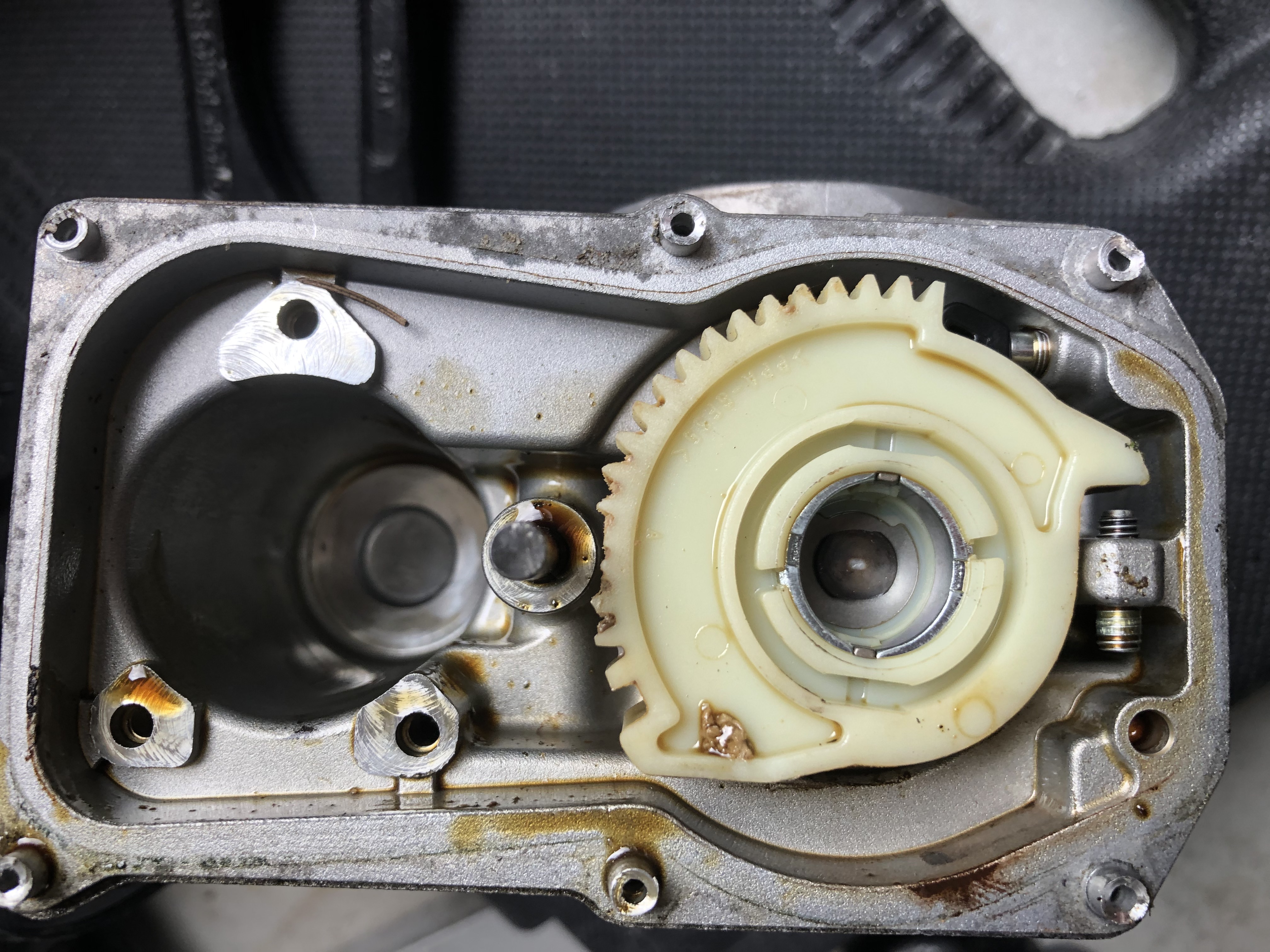

Hoe betrouwbaar is de Lexus CT200H nu eigenlijk? Ben in het bezit van de Lexus CT200H van 10 jaar oud en heeft er 165000 km opzitten. Nu echter mijn eerste grote onkosten met deze auto en dat alles door een kunststof tandwiel overbrenging voor de aansturing van de luchtklep. Tandwiel kunnen of willen ze niet alleen vervangen en gaan dus de hele luchtklep met aansturing vervangen , kosten 2200 euro’s en dat door een kunststof tandwiel overbrenging. Iemand in dit forum die dit ook al heeft mee gemaakt met de Lexus CT200H model?

Maarre.. help mij eens op weg. Welk onderdeel is dit precies ? ( en kun je zoiets niet op de sloop vinden ? )

Heb je ook het onderdeelnummer ervan?
Goede kans dat het een Toyota-onderdeel is en dat je het gebruikt kunt kopen.

Hallo Cornelis, welkom op het forum. Dit klinkt heel vreemd maar heb je al eens overwogen het tandwiel te repareren met grafiet en secondelijm?
Ik denk dat er zeer weinig CT200h's op de sloop zijn te vinden, tenzij het een universeel Toyota onderdeel is.

Staan er toch wel wat op de sloop. Hier staan er al een paar:
Even een mailtje aan Deijne sturen of het gezochte onderdeel nog in één van de auto's aanwezig is.Op onderdelenlijn staan nog een aantal CT's, bij 'algemene' sloperijen. Als je het onderdeelnummer hebt, kun je het vaak zelfs gewoon splinternieuw zelf bestellen of van ebay plukken. 😉
