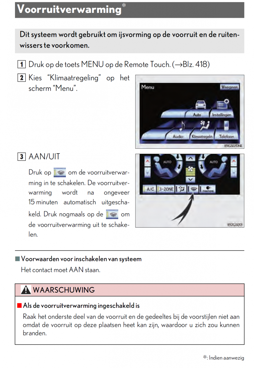

Mijn GS 450h uit 2013 heeft inderdaad een verwarmde voorruit volgens de handleiding. Heb hem bij mijn weten echter nog nooit gebruikt. Bijgaand een "thumbnail" van een pagina uit de handleiding.
Lopen er van die hele dunne lijntjes door je voorruit? Bij mij weten verwarmt dit systeem namelijk alleen het zwarte gedeelte onderaan de ruit (en wellicht ook om de ruit heen), waardoor de ruitenwissers ontdooien.
Ik ga het bij de volgende vorst even testen.
Nee, het systeem is alleen bedoeld om vastgevroren ruitewissers "los" te maken. De rest van de ruit wordt door het normale verwarmings/ventilatie systeem ontdooid. Desondanks kan het best zinvol zijn omdat het zeker na rijden bij sneeuw en daarna parkeren kan voorkomen dat de ruitewissers met vastgevroren sneeuw vast gaan zitten omdat smeltende sneeuw langs de ruit naar beneden komt en vervolgens bevriest rondom de ruitewissers. Met de voorruitverwarming kun je dan beschadiging van de wisserbladen en eventueel beschadiging van de ruitewissermotor voorkomen.Zodra de ruitewissers "los" zijn kun je er vervolgens ook het vrijgekomen relatief warme water over de voorruit verdelen zodat ook daar het aangehechte ijs wordt aangetast.
Ja precies, daar gebruik ik het ook voor (toevallig van de week eerste keer, maar oke).
Ik zag net dat de verwarmingselementlijnen ook doorlopen maar de zijkanten van mn voorruit.
