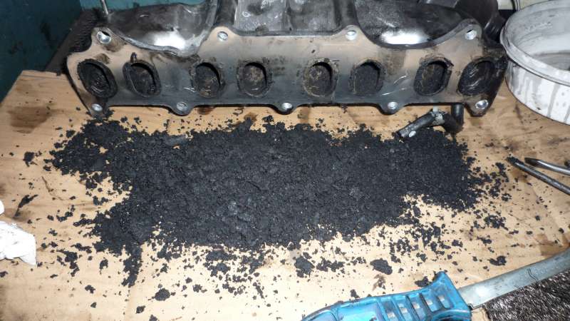

Ik heb mijn motor open gedaan na 180dkm's en kijk hoeveel vuiligheid was enkel uit het "inlaat collector" En deze allemaal gaat naar de verbrandings kamer, vervolgens naar je roetfilter, en daar zit het vast

Holy smokes:eek:
En dit blok heeft nog gelopen ?
Foto ff opsturen naar Lexus JP en vragen om commentaar;)

Dit motor blok en dit cilinder blok loopt nog altijd :) Nu heb ik op mijn teller 203d+ km's. Af en toe doe ik mijn EGR klep open om te kijken dat er niet te veel roet aan mijn klep en inlaat collector aan hangt.
Na deze reparatie ik heb op een olie club gelezen, dat olie verversen niet na 15dkm's maar na 10d liefst 7500km is veel beter dan die 15d km's. Nu ik doe verse olie na 7500km en ik merk dat voor mijn EGR en alle roet circui een beetje beter is.

pff toch wel gek om te zien hoeveel zooi er uit zo blok kan komen... ik wil niet weten hoe de mijne er uit ziet, maar gelukkig is het geen zelfontbrander..
