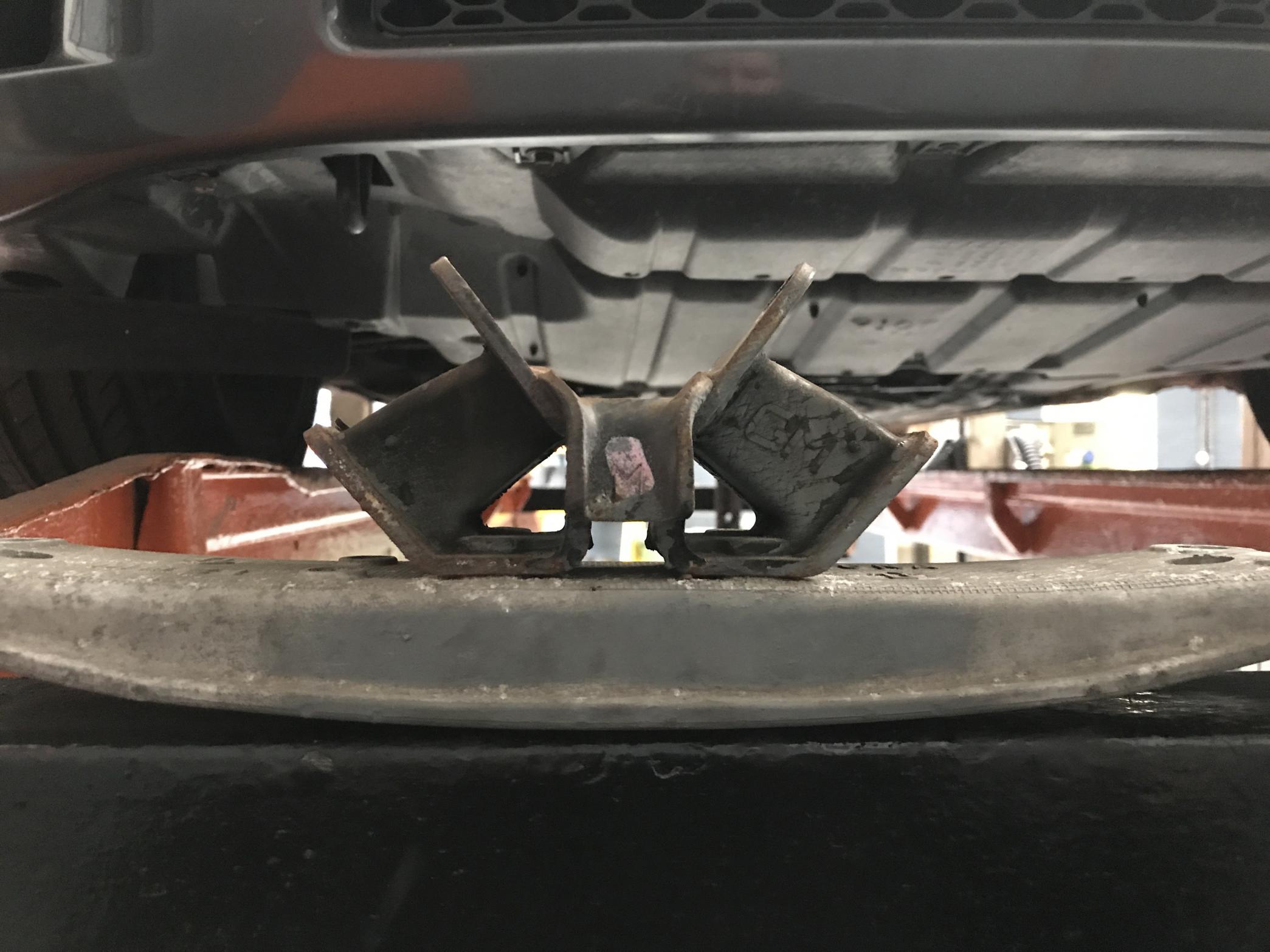

Bij het nalopen van de onderzijde, zie ik ook dat de versnellingsbaksteun deels gescheurd lijkt te zijn. Die ga ik preventief ook vervangen.
Meestal kun je er wel een stevige schroevendaaier tussen steken om te voelen of er speling op zit. Die versnellingsbaksteun zou eventueel ook de oorzaak kunnen zijn. Als er een scheur in zit zou dat bij bepaalde toerentallen tot trillingen kunnen leiden en dus geluid geven. Het is in ieder geval iets dat je beter zo spoedig mogelijk vervangt.

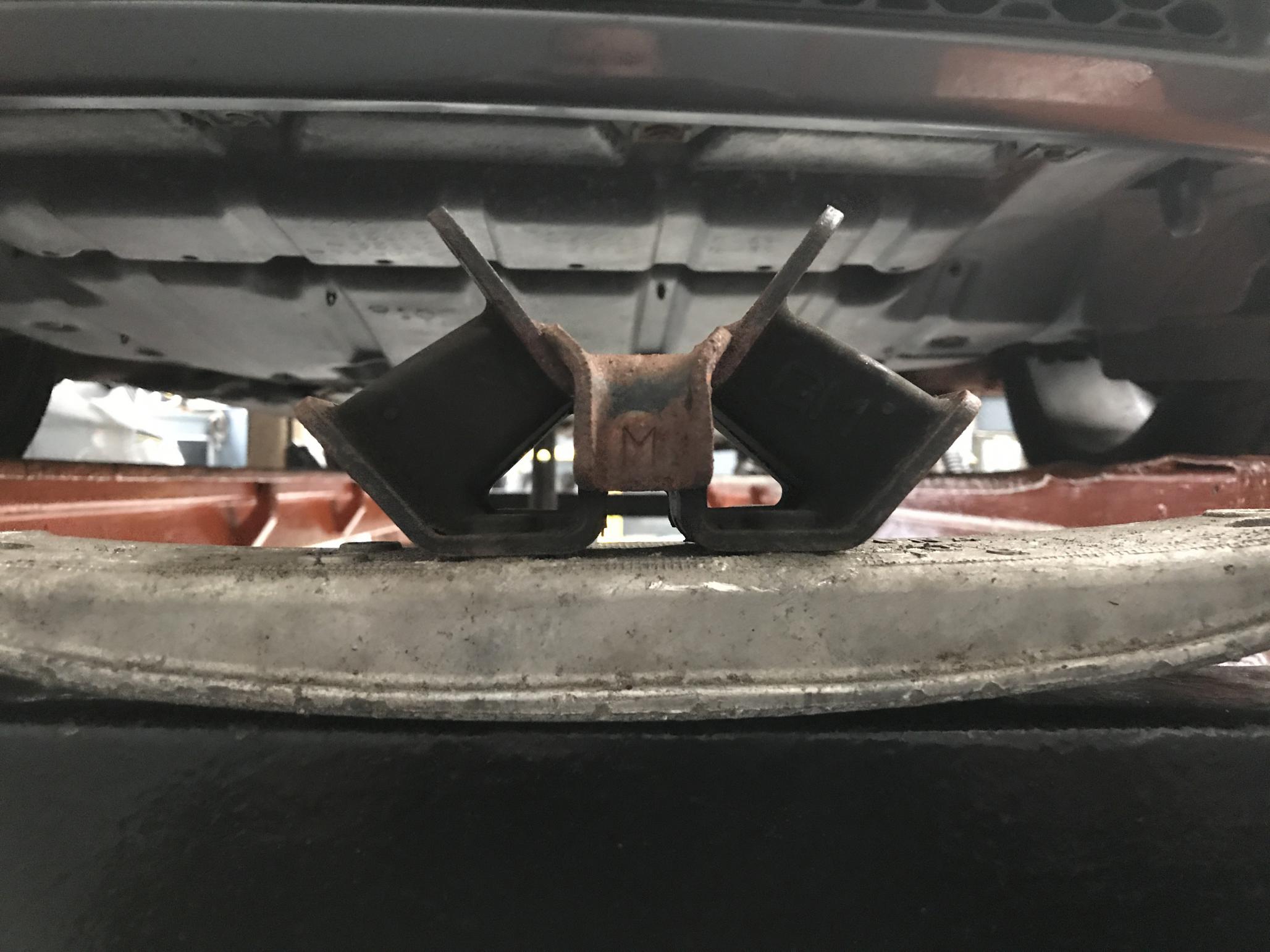

Vbak-steun vervangen. Die was het probleem niet. Achteraf gezien was er over de oude rubbers heen geverfd en is dat gaan ?crackelen?. Daardoor leek het of hij aan het scheuren was.
Desalniettemin toch vervangen, omdat de steun 100.000 km en 6 jaar jonger is.

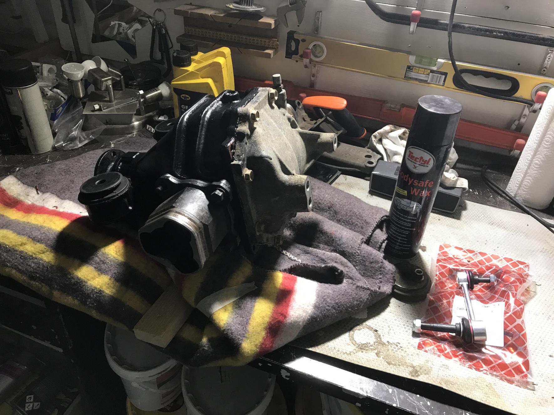

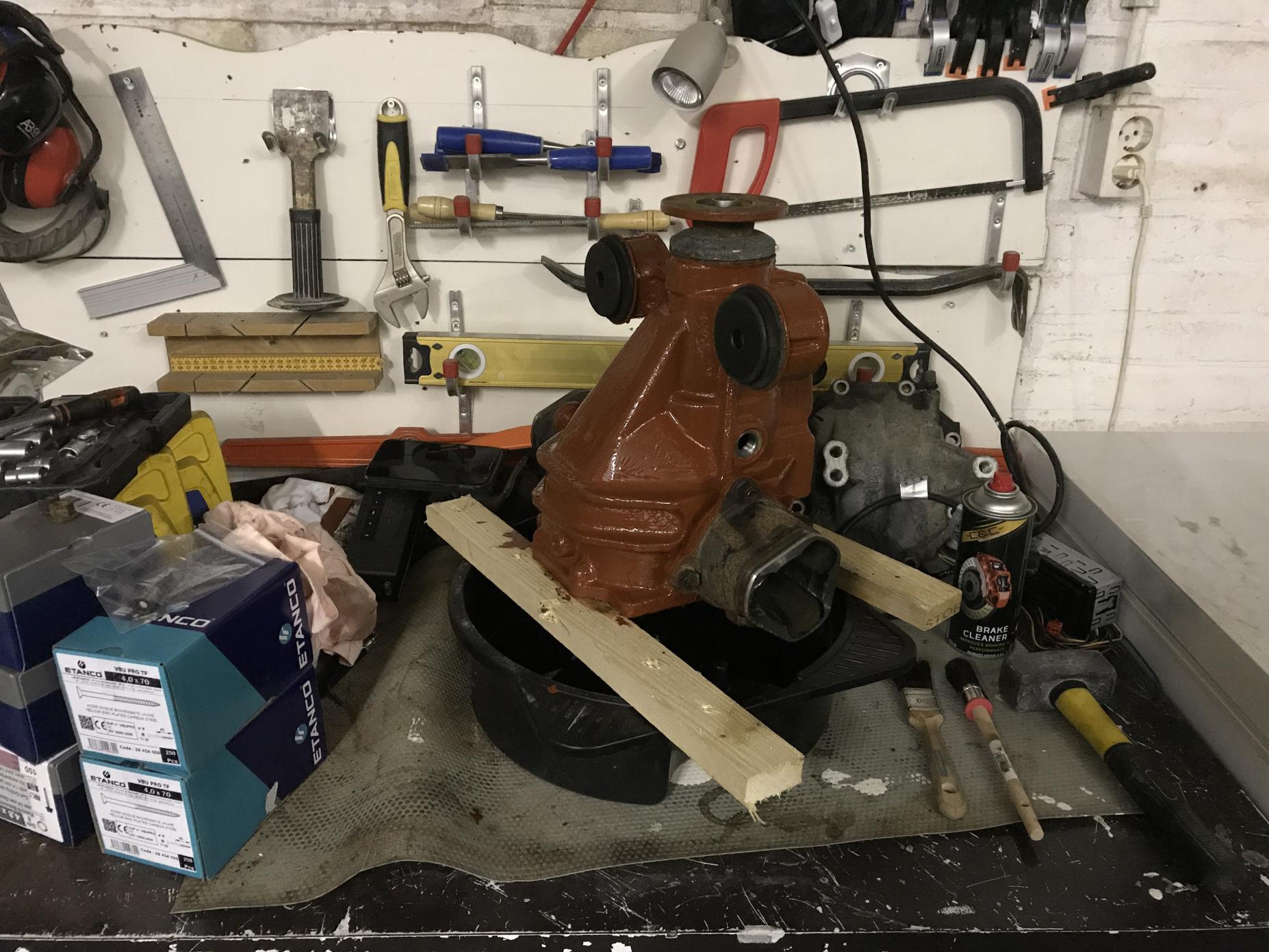

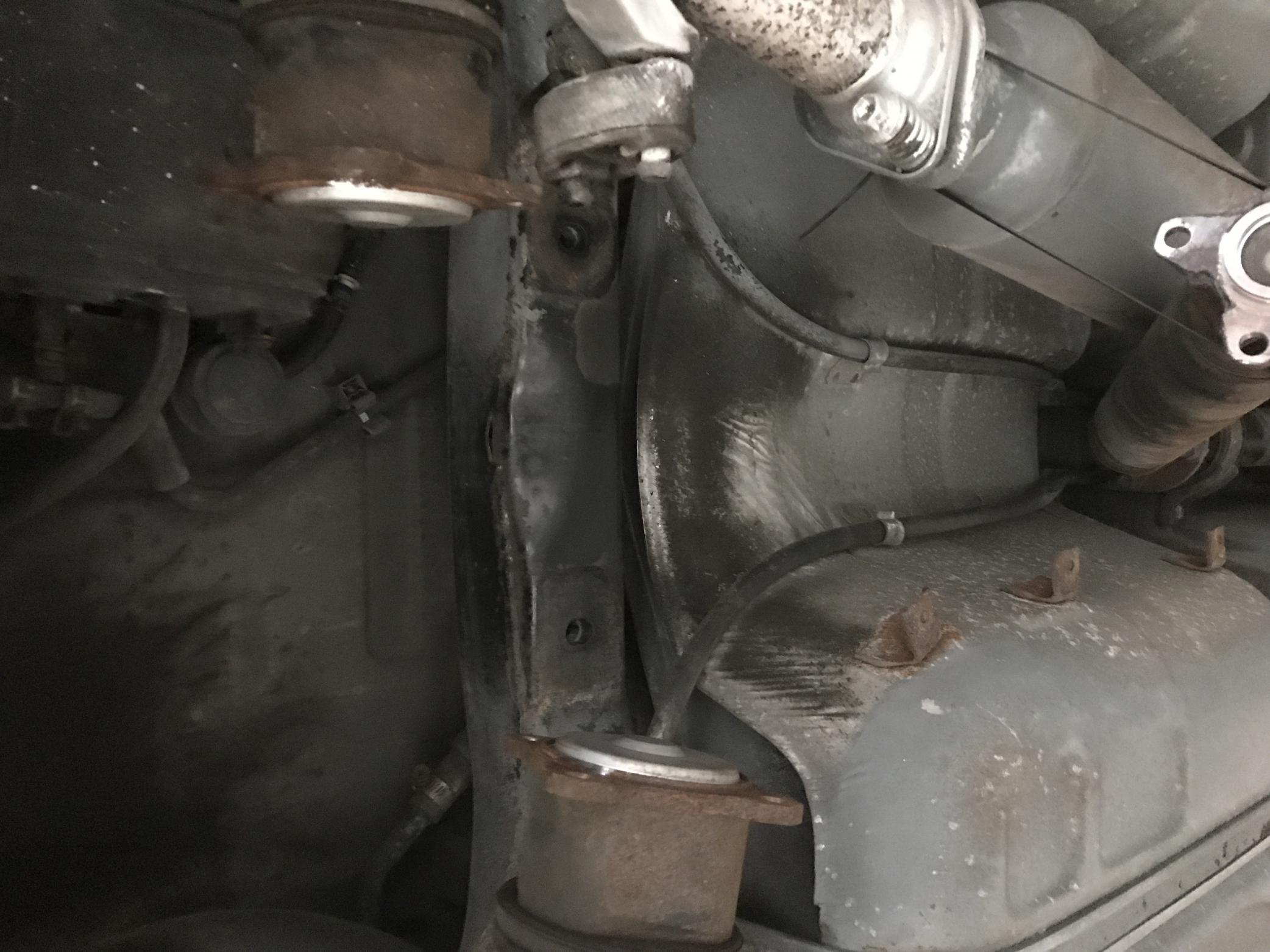

Nu gestart met deel 2: Voorbereiden voor het vervangen van het differentieel. Nu het diff er toch nog onder uit is, gelijk even schoonmaken en komende avonden netjes zwart maken.
Meer fotos van het diff volgen in mn project topic.

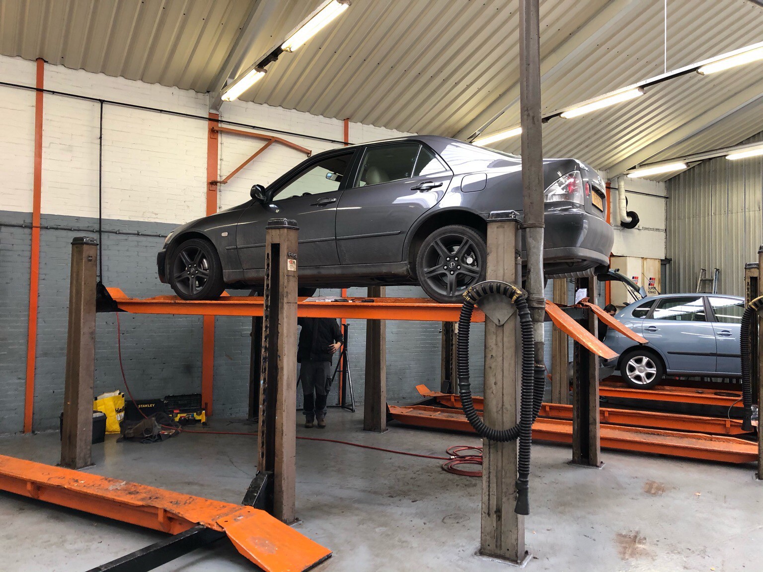

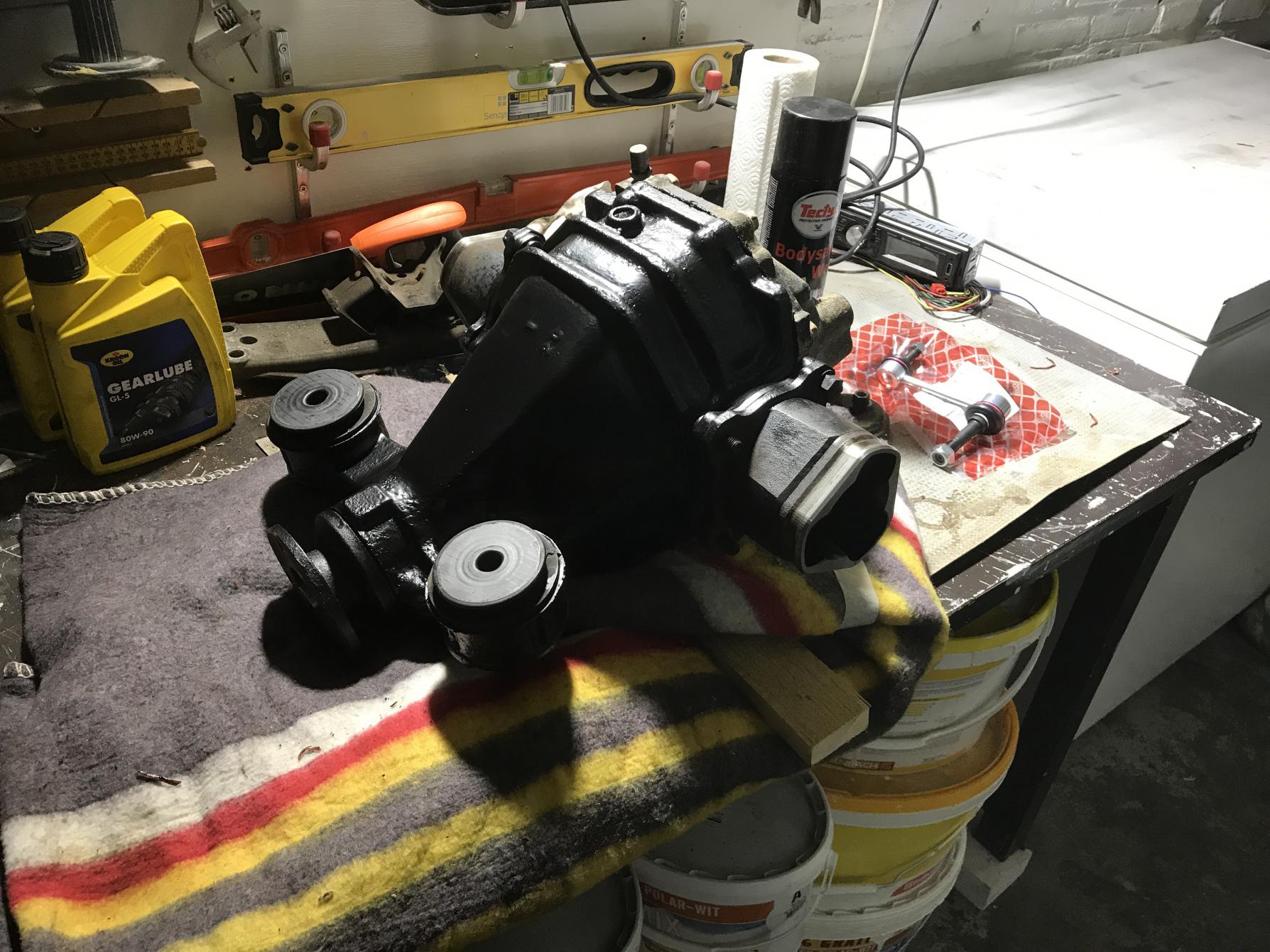

Klaar voor montage, zaterdag gaat ie er onder!!

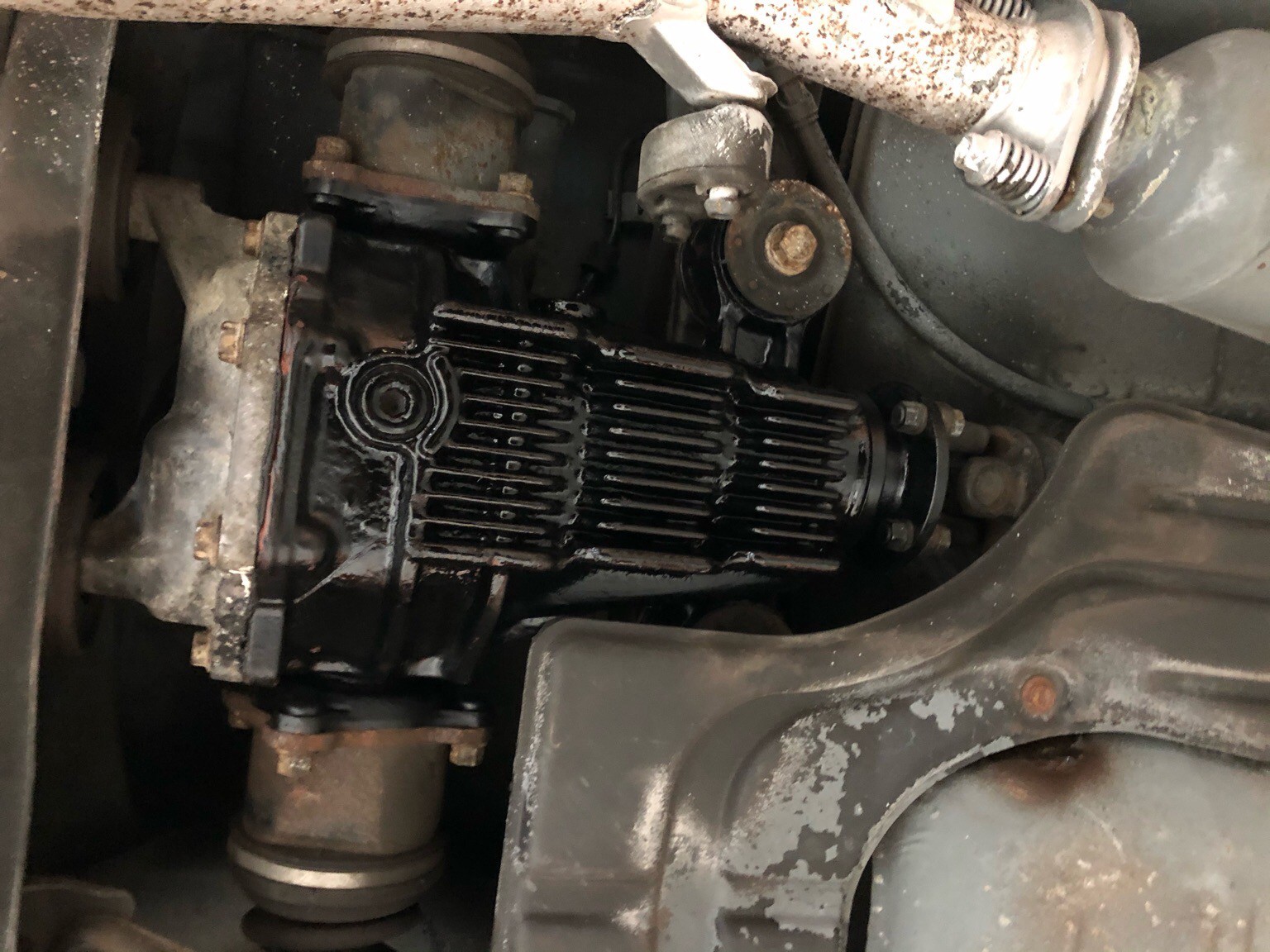

Diff is gemonteerd!
Bonk geluid is zo goed als weg, evenals de trilling die ik ervaarde op de snelweg.
Wat dat betreft erg tevreden!
De brom is helaas wel gebleven. Kruiskoppelingen en cardan as lager bekeken/onderzocht. Niks geks aan kunnen zien.
Iemand nog suggesties??

Hmjaa maar wat daar van? Ik zit nu terug richting vbak/koppeling/druklager te denken. Zou ook kloppen met het toerental-verhaal ipv snelheid.
Ik denk dat dit een gevalletje ?overlaten aan- en laten rijdenndoor een specialist? aan het worden is.
