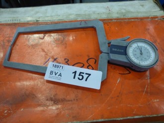

Let er wel op dat je de schijven alleen goed kunt meten met een schijfdiktemeter en niet met een schuifmaat, dit komt omdat je met een schuifmaat de dikte over een bepaalde lengte meet. Maar in deze lengte kan de schijf hol uitgesleten zijn en een schijfdiktemeter meet de dikte tussen twee punten als je dan deze meter van buiten naar binnen over de schijf heen haalt zal hij het dunste gedeelte van de schijf nauwkeurig kunnen meten en kan dat zomaar een millimeter kunnen schelen.
