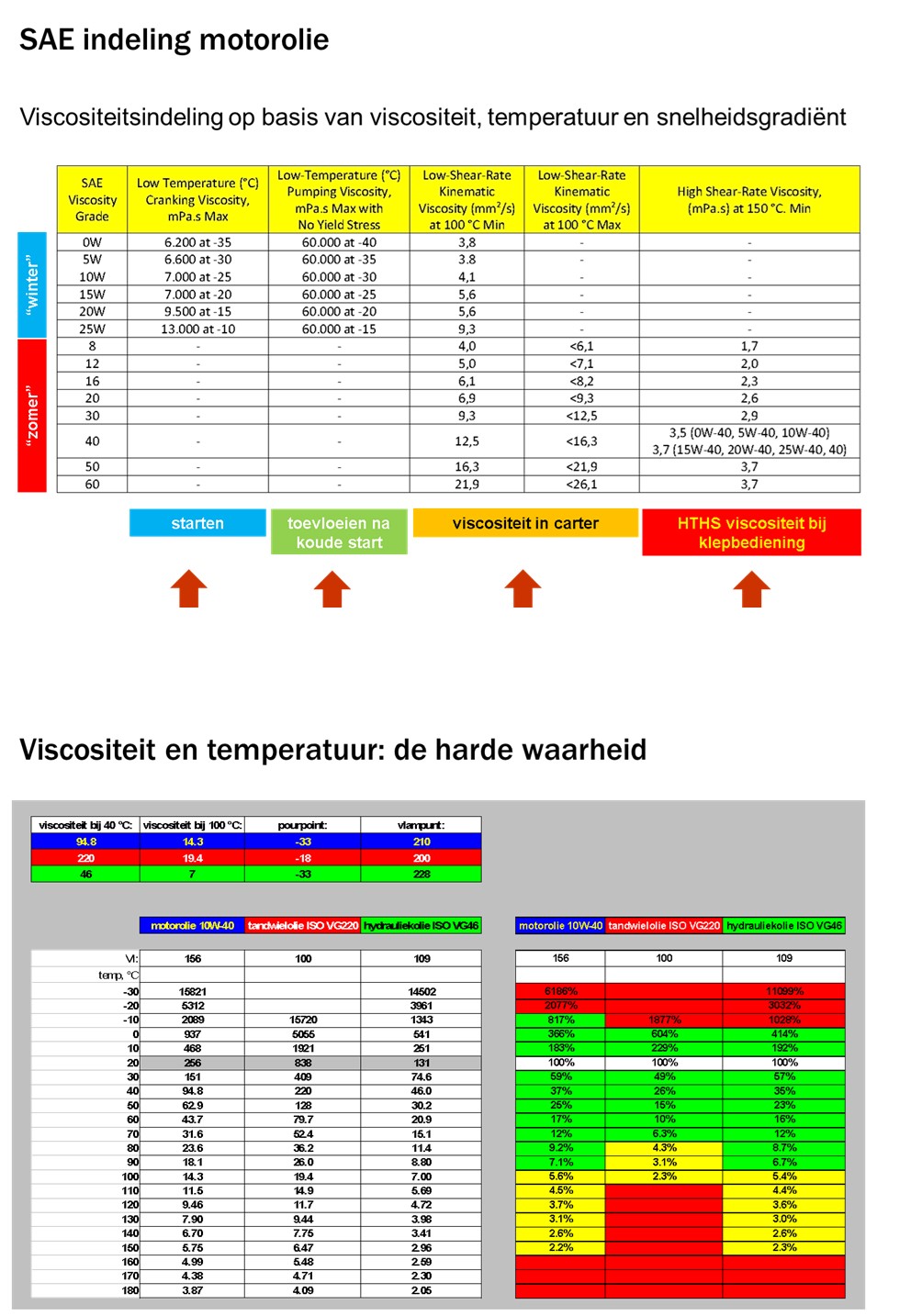

Ja, als nadeel kan gelden dat het bij lagere starttemperatuur wat langer duurt voordat overal waar olie in de motor moet smeren olie na het starten door de oliepomp is toegevoerd. Voor nederlandse omstandigheden speelt dat niet zo, bij winterse reizen in wintersportgebieden waar 's nachts de temperatuur sterk kan dalen is dat verschil duidelijk merkbaar - het duurt langer voordat de klepbediening (nokken en nokkenaslagers) olie krijgen toegevoerd. Daarnaast is een SAE xW40 op bedrijfstemperatuur uiteraard altijd ietsje dikker, wat een geringe bijdrage levert aan brandstofverbruik en CO2 uitstoot - voor het verpompen is meer energie nodig.
Om die reden zie je steeds meer dat een 5W30 of 0W20 en tegenwoordig zelfs een 0W16 wordt aangeraden. Het gaat dan (zeker bij de 0W16 variant) om motoren die door allerlei technische details daar ook voor zijn ontworpen en geschikt gemaakt. Bijvoorbeeld door cylinders en zuigers te voorzien van een speciale coating die zowel meer olie vast houdt dan met een klassiek hoonpatroon kan worden bereikt (cylinders) of die op zich als een soort noodsmeermiddel werken (zuigerhemd). Er is bij Toyota inmiddels in ieder geval één motortype waar ook de oliepomp het rond te pompen olievolume afstemt op de bedrijfsomstaandigheden (voorkomen van te hoge oliedruk, opbrengst afhankelijk van zowel toerental als motorbelasting).
Het gebruik van een 0W16 (en de al aangekondigde nog dunnere varianten) is af te raden in auto's waar deze niet worden aanbevolen. Het probleem zit daarbij in de "16", niet in de nul. Olie is bij een koude start altijd zeer veel dikker dan bij een motor op bedrijfstemperatuur. Bij een daling van de starttemperatuur van 20 graden Celsius naar -20 C wordt een 10W40 olie ongeveer 25 keer zo dik, uitgaande van een starttemperatuur van 20 C en een bedrijfstemperatuur van 120 C wordt de olie ongeveer ongeveer 27 keer dunner! De invloed van de temperatuur op de viscositeit is dus vele malen groter dan algemeen wordt gedacht.
De Japanse autoindustrie loopt met de voorliefde voor dunnere olie voorop, in Europa is men terughoudender. Sommige BMW modellen vragen zelfs een SAE 10W60 olie.
