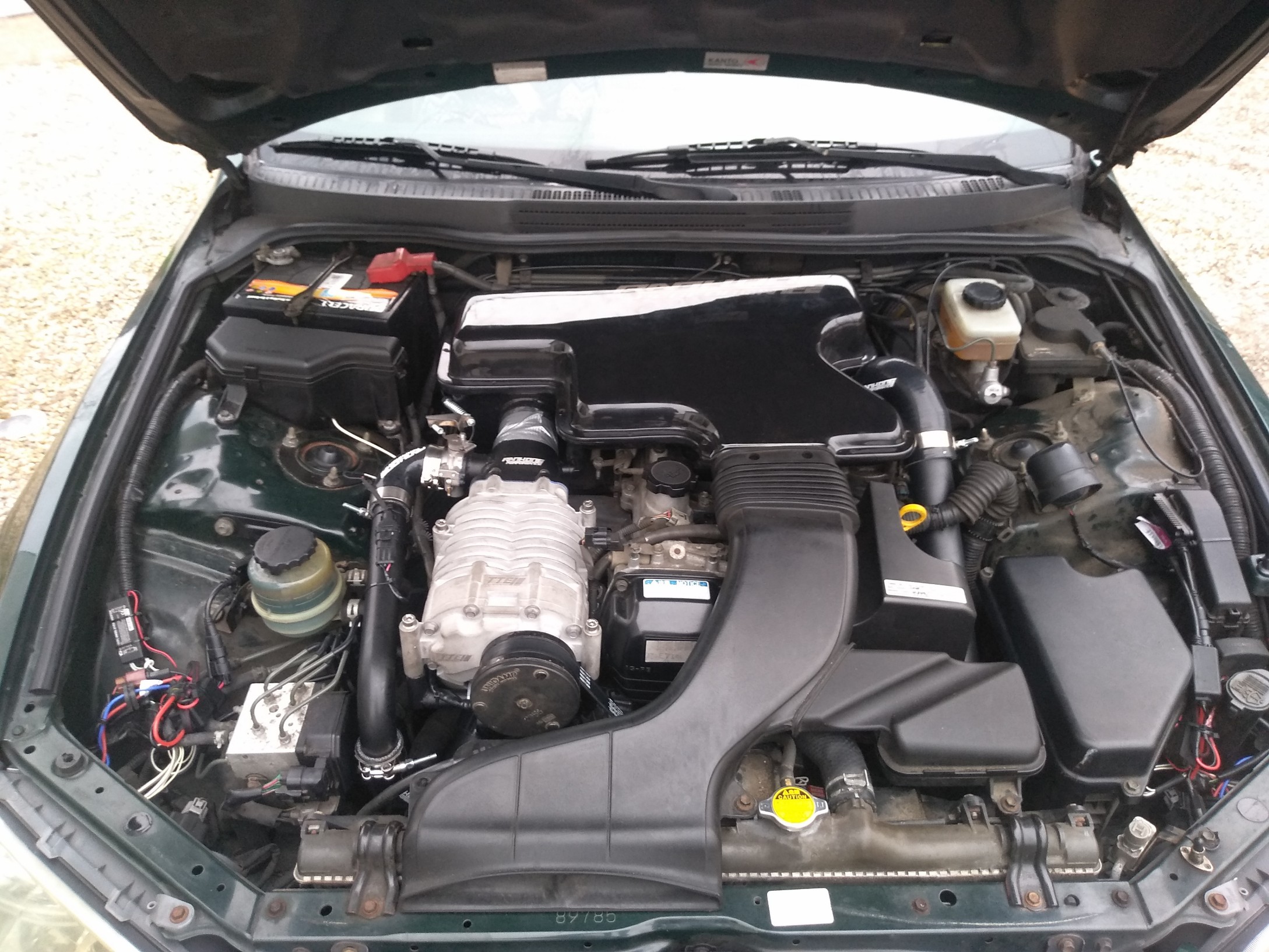

Lexus IS200
In 2018 kocht ik mijn eerste Lexus vanwege de 6 cilinder lijnmotor en de kwaliteit die het merk biedt. Ook wilde ik graag iets anders dan de grote groep bmw, audi, vw rijders. Begin 2020 heb ik een compressor op de auto gebouwd. De compressorkit komt bij Rankoneperformance vandaan. Dit bedrijf heeft een replica van de TTE compressorkit die destijds op de IS200 was te bestellen via de dealer. Ik heb gelijk besloten om ook een TTE replica luchfilterhuis te bemachtigen. Deze werd gemaakt door iemand in Polen. Zonder het luchtfilterhuis wordt de lucht boven het uitlaatspruitstuk aangezogen wat mij niet echt bevorderlijk voor het vermogen leek. Ook heb ik sinds een maand een spaghetti uitlaatspruitstuk zonder catalysatoren. 1 van de 2 catalysatoren in het originele uitlaatspruitstuk was namelijk gesmolten door het toegenomen vermogen en daarmee hitte. De auto kan nu vrijuit 'ademen' en dat is goed te merken ;-)

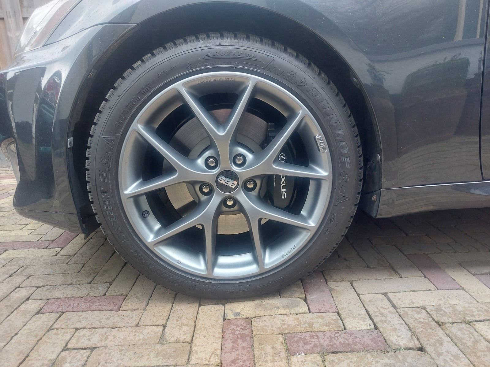

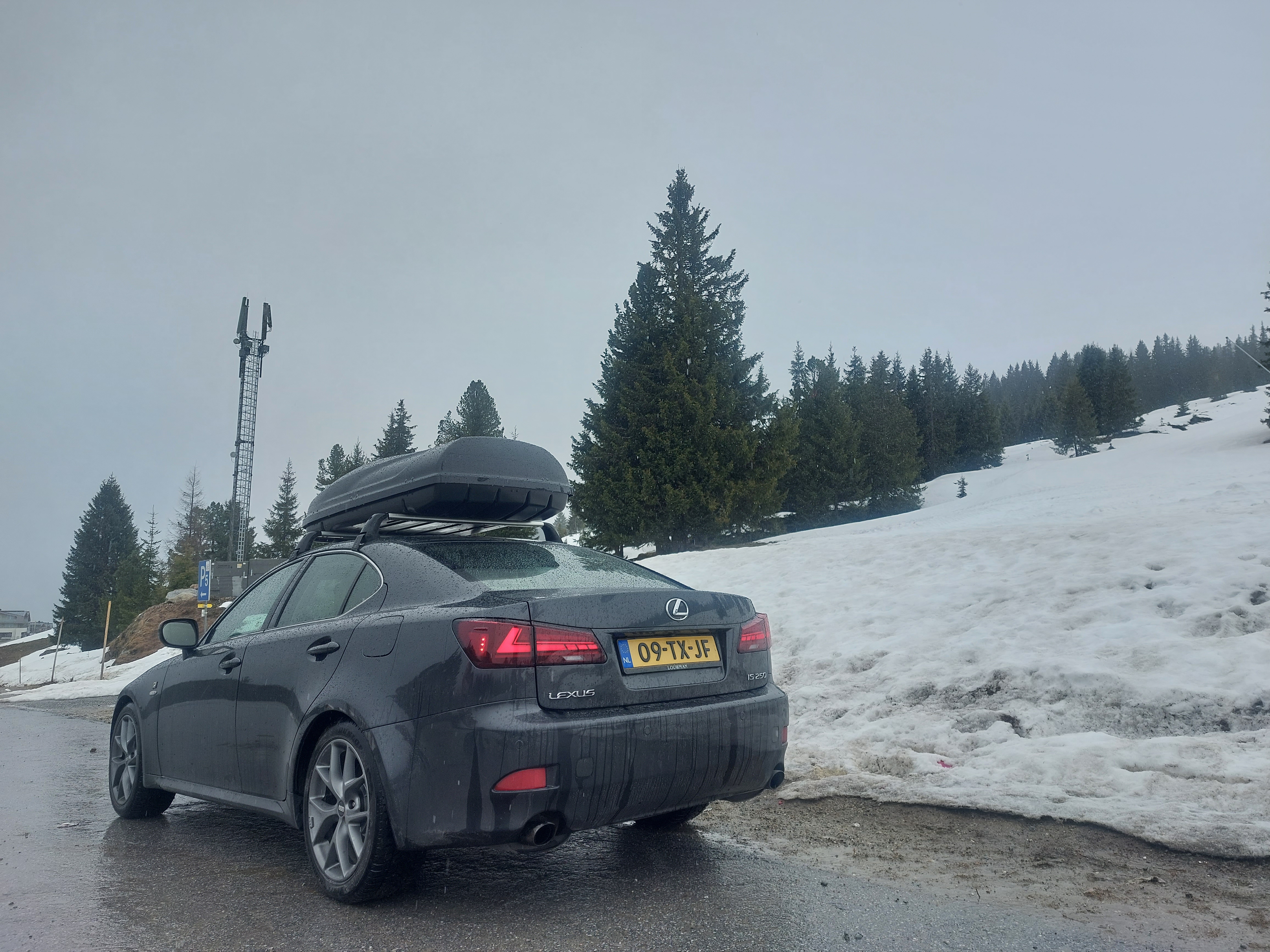

Lexus IS250
Sinds 2021 ben ik ook in het bezit van een full option Lexus is250. Deze is origineel op de remmen na. Naar mijn mening zijn de standaard remmen van de Is250 onderbemeten. Ik had altijd het gevoel dat de auto als het ware door de remmen heen wilde drukken. Daarom heb ik de remmen geupgraded met de 4-pots remklauwen van een gs300. De ankerplaten achter de remschijf komen ook van een gs300 aangezien de standaard ankerplaten een te kleine diameter hebben voor de gs300 schijven. Ik had ook zonder deze platen kunnen rijden, maar technisch ben ik een pietje precies die het of goed doet of er niet aan begint! Alle montageartikelen bestel ik via amayama.com

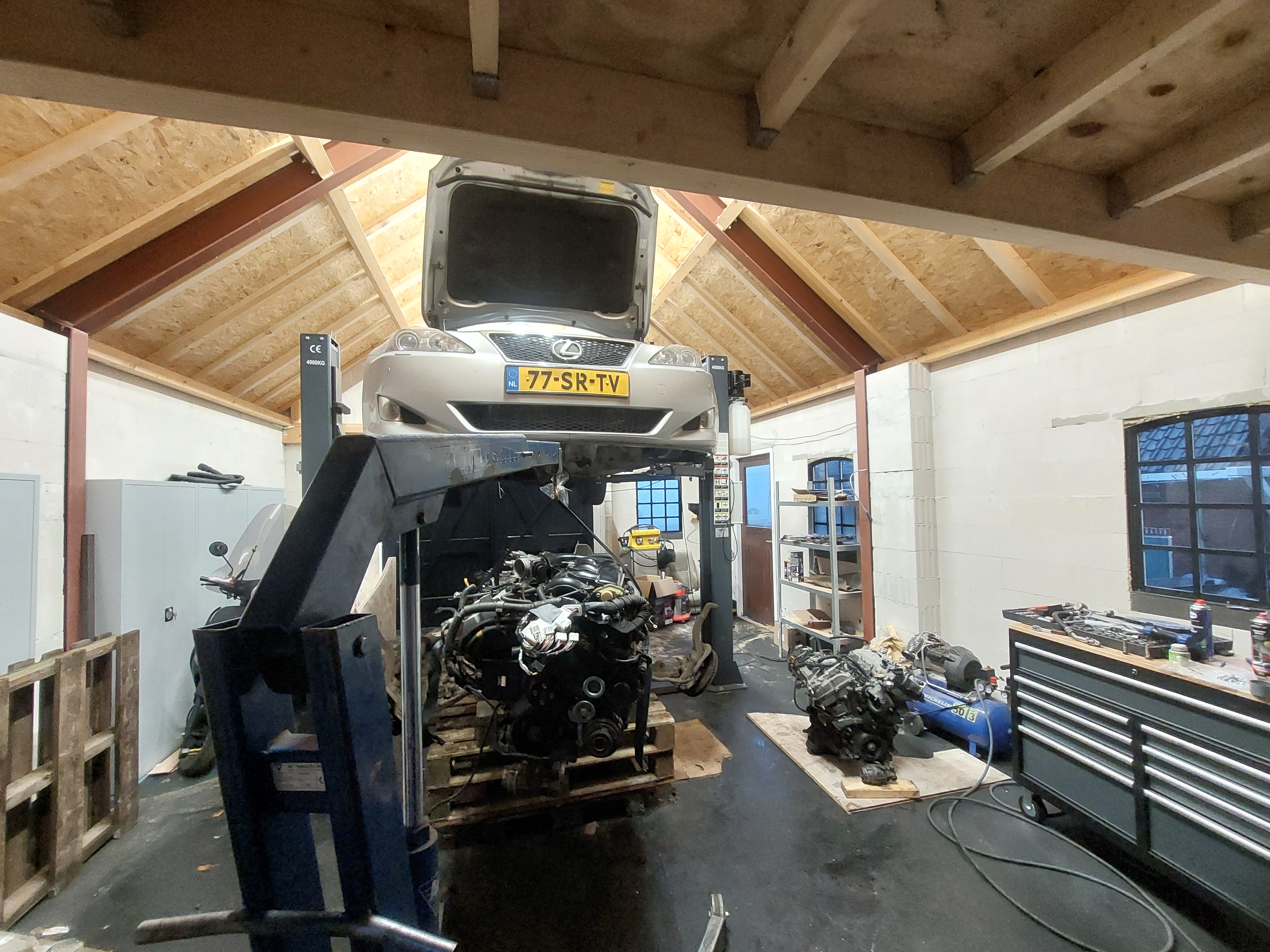

Lexus IS300
Het vermelden waard is ook de Lexus IS250 (f sport en handbak!) van mijn broer waar we een Gs300 motor hebben ingebouwd (3gr-fse). Dit project hebben we woensdag afgerond en het extra koppel + vermogen is fantastisch!

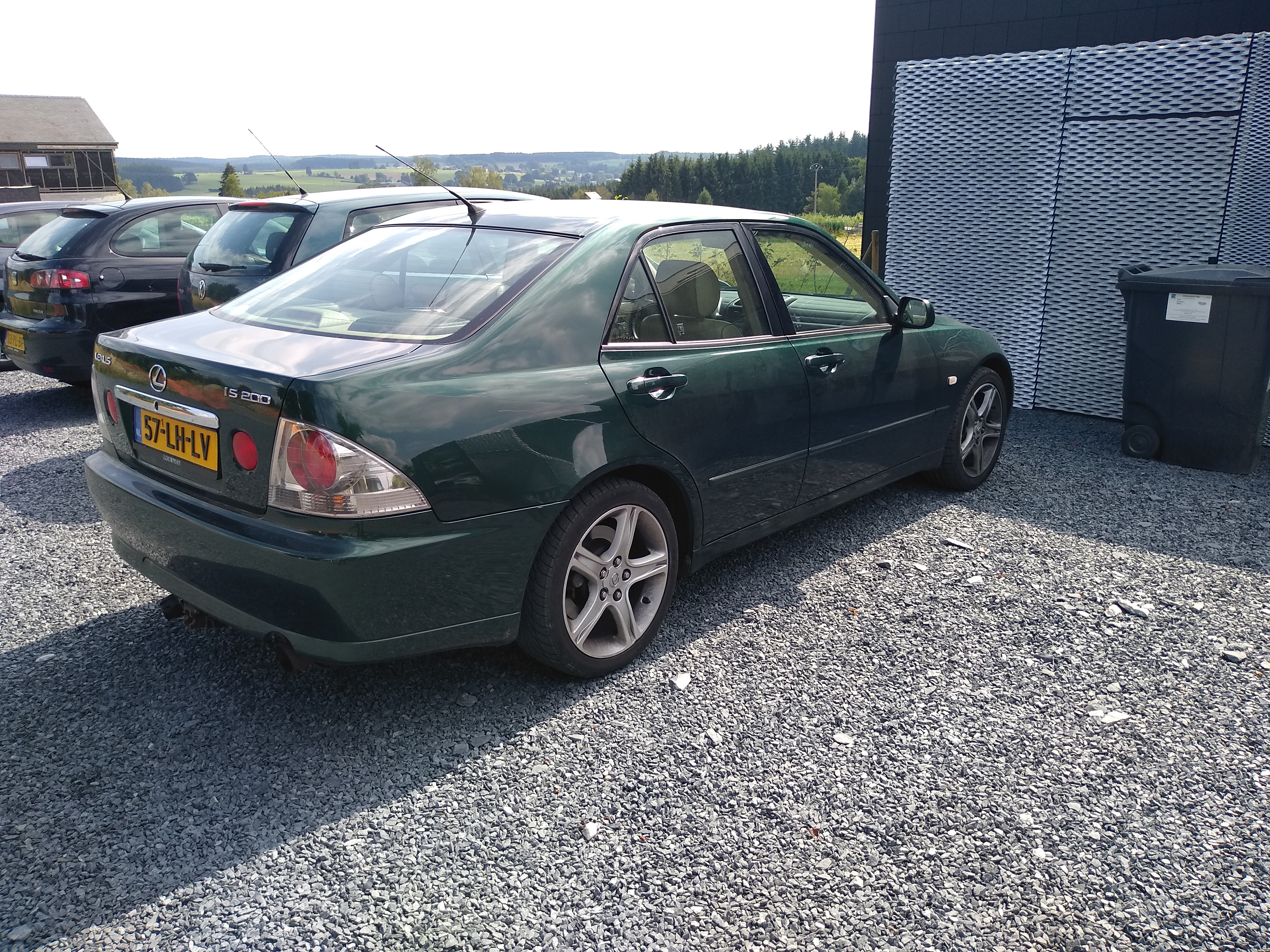

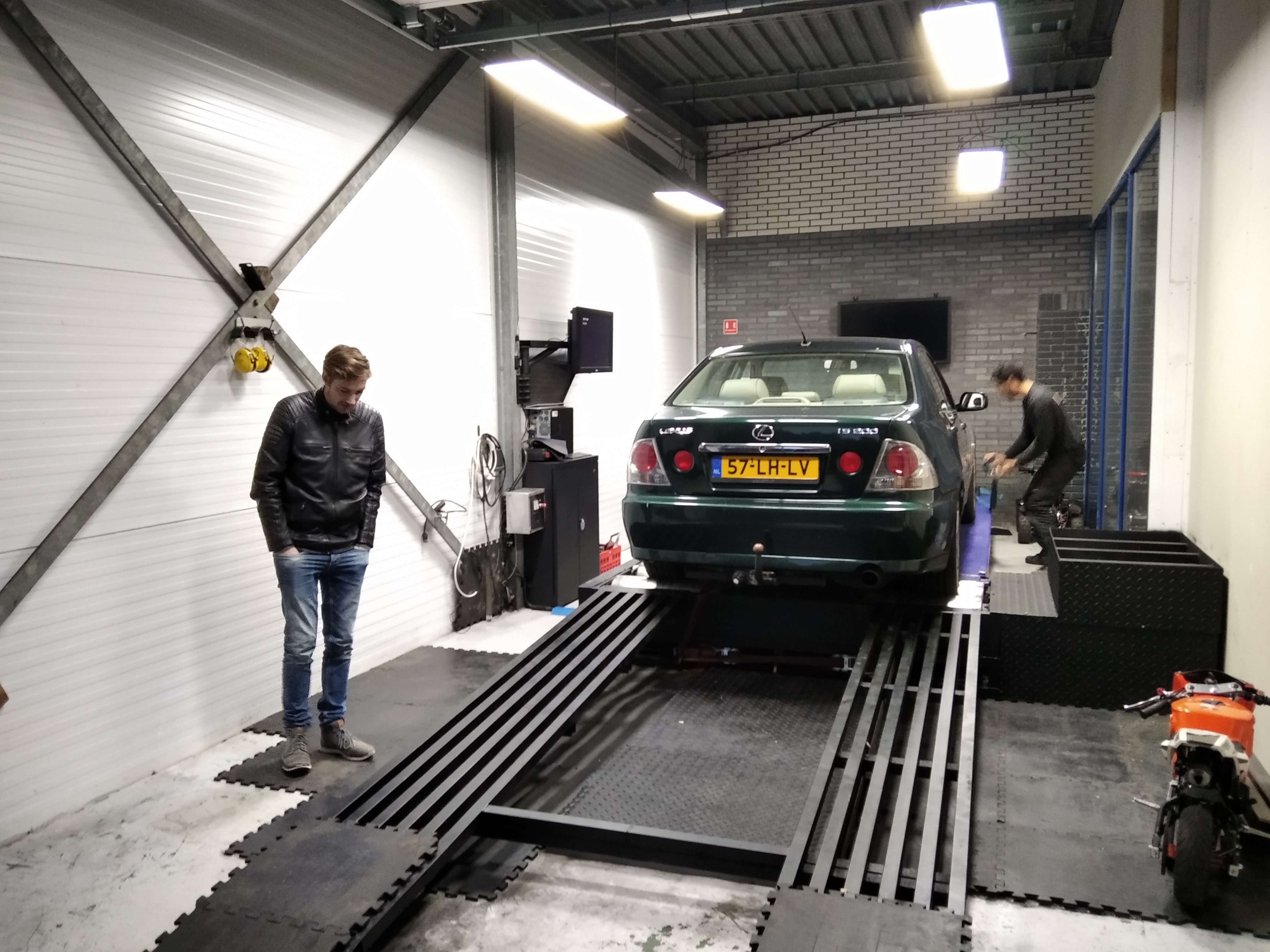

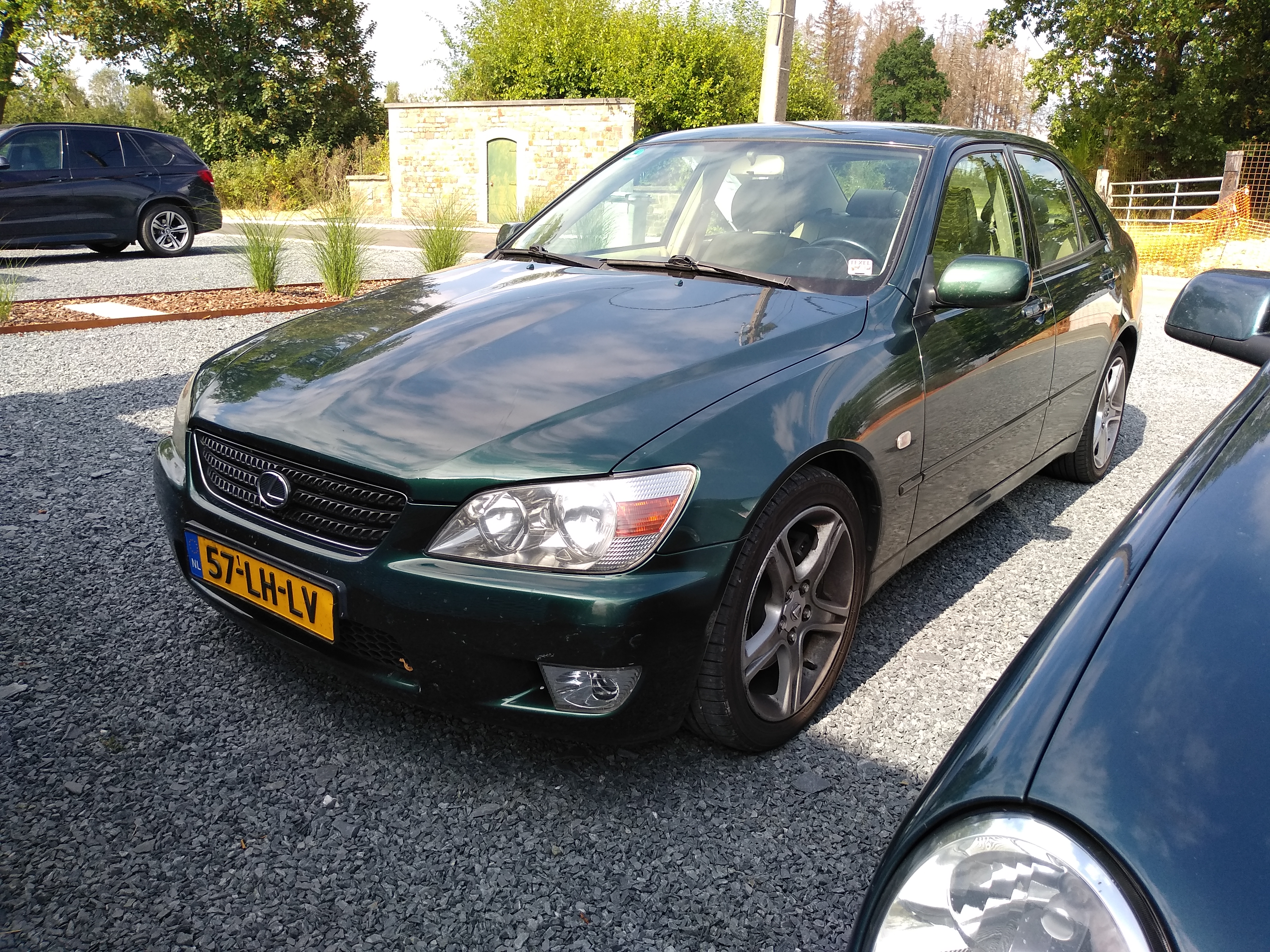

de kilometerstand van de IS200 is op dit moment 231.000km. Wat gaaf dat je een IS200 hebt gevonden met zo'n lage kilometerstand! Die zou ik nooit meer weg doen. Ik houd mijn auto's zelf ook het liefst zo origineel mogelijk, maar dan wel oem+ ;)

Leuk om te zien dat je exact dezelfde compressor kit als mijn IS200 hebt!, voor welke poelie heb je gekozen op de compressor?

de 135mm poelie. Ik wilde te techniek nog een beetje ontzien, dus heb het vrij conservatief gehouden :)
Welke poelie heb jij?

135mm is ook prima! op advies ben ik zelf voor de 150mm gegaan, hiervoor moesten er wel wat extra dingen gemonteerd worden.
- Fuel return line met drukpomp om de grotere injectoren altijd te voorzien van genoeg brandstof
- Grotere Injectors 1ZZ
- Bougies een graadje kouder
- Pre-Cats eruit gehaald
Voor de ombouw eerst een vermogensmeting gedaan op de testbank om zeker te weten dat de motor gezond is.
Uiteraard speelt ook een stukje gezond verstand mee, ik tank alleen Aral 102 of shell 100 en rij de auto altijd eerst warm voordat ik gas geef. Ook jaag ik de auto niet in de begrenzer ik vind het veel leuker om af en toe even door te trekken en vooral te genieten van het fijne weggedrag.
