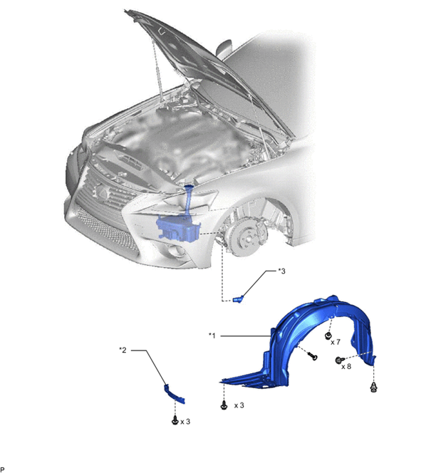

Hallo allemaal,
is er iemand, die me kan helpen aan een Exploded view van een Lexus Is 300 h en dan het gedeelte waar het ruitewisserreservoir zit. Ik vermoed een lek in de mijne , want na bijvullen is hij zo weer leeg. Alvast bedankt!

*1​
FRONT FENDER LINER LH
*2​
FRONT WHEEL OPENING EXTENSION PAD LH
*3​
WINDSHIELD WASHER MOTOR AND PUMP ASSEMBLY
Misschien dat je hier wat aan hebt.
Ligt er dan ruitensproeiervloeistof op straat? zoja, dan is die lek. Kan natuurlijk ook slangetje zijn die door een marter is aangevreten. Bij sproeien met verlichting aan worden ook de koplampsproeiers actief en is het zo op. koplampsproeiers gaan overigens niet bij elke keer sproeien aan. dacht om de 5x tijdens rit met verlichting aan.

Nee er ligt niets op straat.
