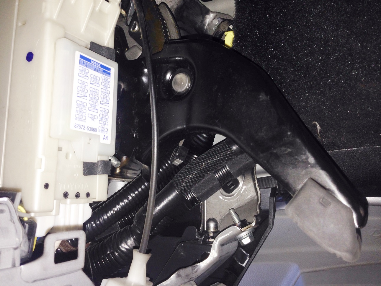

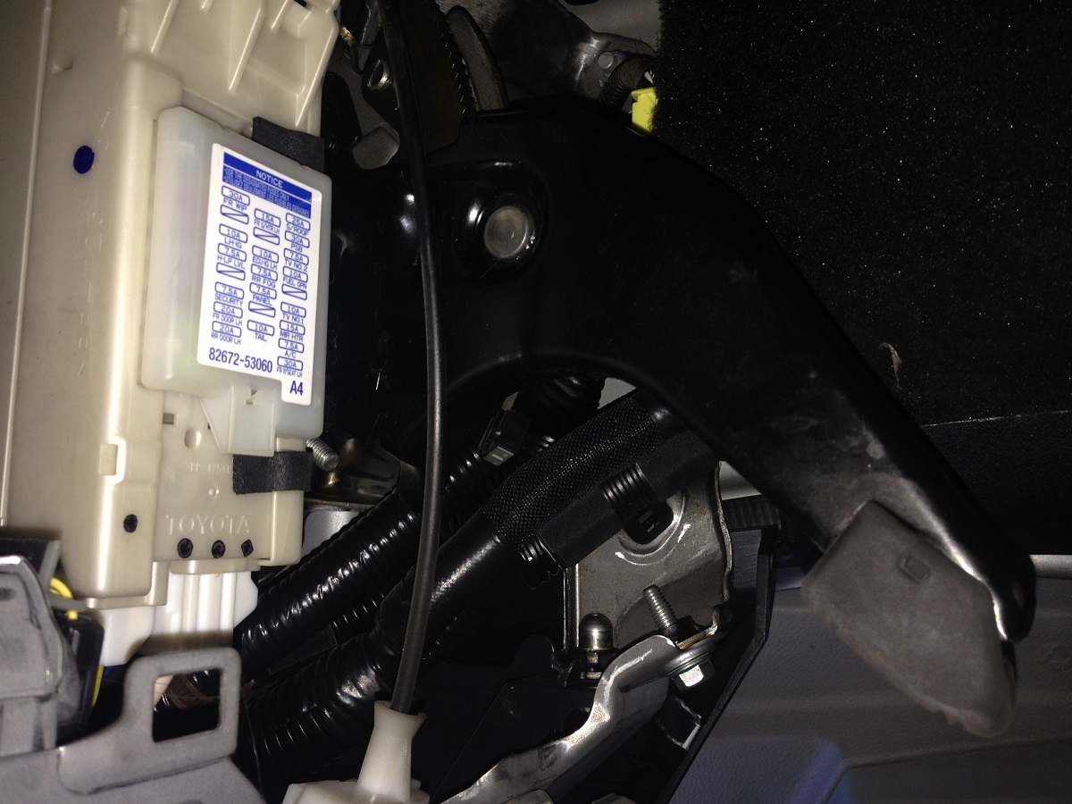

IMG_5422.JPGBeste Lexus-rijders,
Ik heb een paar foto's bijgevoegd, ik kom er echt niet uit,
kan iemand helpen aub??
bedankt,
gr
Boyke

Alan
14 jun 2009
5.626
48
Boyke
Volgens mij heb je gewoon origineel navigatie en geen flyaudio?
Ik heb de allereerste flyaudio en ook de eerste generatie, en hier kan ik dvd op afspelen en heb ook USB iPod etc.
Vandaar dat je het menu misschien niet kan benaderen of vinden.
Check even of je niet de originele hebt?
