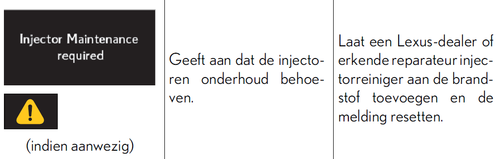

In de handleiding van mijn auto (GS450h gen 4) valt het volgende te lezen:
De melding kan dus door een Lexus dealer worden gereset. Of dat dan ook permanent kan, weet ik niet. Wellicht zit dat gewoon op allerlei modellen in allerlei landen, bij mijn GS uit Frankrijk heb ik het echter nog nooit zien branden, dus mogelijk kun je het permanent uitzetten.
De beschrijving in de diverse filmpjes doen denken aan de bedenksels van enthousiaste doehetzelvers die een bezoek aan een Lexus dealer zo veel mogelijk proberen te vermijden. In Nederland zou ik gewoon de telefoon pakken en aan een dealer vragen wat er aan is te doen en of dat een permanente oplossing biedt.
Het advies om een injectorreiniger te gebruiken lijkt toch ingegeven doordat een of andere sensor een afwijking heeft geconstateerd. Het kan dus ook best zijn dat als je dat doet na het resetten je er nooit meer last van zult hebben.

De dealer heb ik vorig jaar toen de melding voor de eerste keer kwam inderdaad gebeld. Nog sterker, de dealer waar hij vóór mij in onderhoud is geweest én de dealer die bij mij in de buurt zit. Beide gaven aan nog nooit hiervan gehoord te hebben en niet te weten wat hier aan te doen.
Vandaar het vervolg bij mijn standaard garage waar dus een "YouTube"-oplossing is gebruikt. Maar niet met een permanente oplossing. De oplossing vorig jaar komt dacht ik overeen met het filmpje dat ik postte. De manier in het filmpje heb ik vanmiddag toch maar geprobeerd, leidde tot niets...
Wellicht is het wijs om deze garage nu te vragen om toch de injectoren te inspecteren en een reiniger erin te gooien. Kan sowieso een kwaad dacht ik (of het helpt lees ik verschillende berichten over, maar baadt het niet dan schaadt het niet). En als alles goed is op de hobbyisten-manier maar weer tijdelijk de melding er uit te halen.
