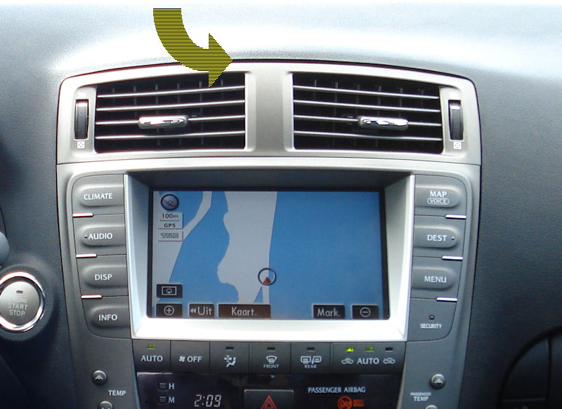

Een van de problemen van de IS250/220d is de gleuf boven het audio unit in het dashboard.
Aangezien deze pas opgelost is in de 2009 IS, vroeg ik mij af of iemand iets afwist van aftermarket oplossingen voor de generaties daarvoor.
Hube
Oprichter Lexusforum
2 mei 2008
7.266
67
De ruimte tussen het nav unit en dashboard begint steeds groter te worden.
Volgens www.my.is was dit een design fout in de IS. Het lijkt mij dat dit toch wel op te lossen is?

Dit "probleem" had ik ook. Opgelost door de hele navi-unit omhoog te drukken zodat deze kier minimaal wordt: Eerst de vent. unit verwijderen (zie forum Club Lexus USA), Navi unit verwijderen en de 4 montagegaten aan de onderzijde wat ruimer maken met een dremel, waardoor er meer speling op de boutgaten ontstaat. Navi-unit terug plaatsen en pas maken door eerst met de de voorkant van de vent.unit te passen (makkelijk uit elkaar te halen). Let daarbij ook op of er links en rechts gelijke kieren zijn. Vervolgens de vent.unit weer in elkaar zetten en terug plaatsen.
Succes.

Hier staat e.e.a.: http://www.clublexus.com/forums/showthread.php?t=193739
Op de foto zie je het hoofddeel van de vent. unit nog in het dash zitten. Dat is niet nodig en ook lastig. Als je met veel geduld vanaf rechts de vent.unit verwijderd (kost zeker wat kracht) komt ie er kompleet uit. Let er wel op dat de 4 clips gelost zijn zoals beschreven in bovenstaand forum.
Bij montage het geheel niet teveel op spanning zetten, het probleem doet zich namelijk ook voor dat na montage linksonder van de vents en linksboven van de headunit niet meer mooi aansluit. Dit zie je bij veel IS250's
Succes :D
