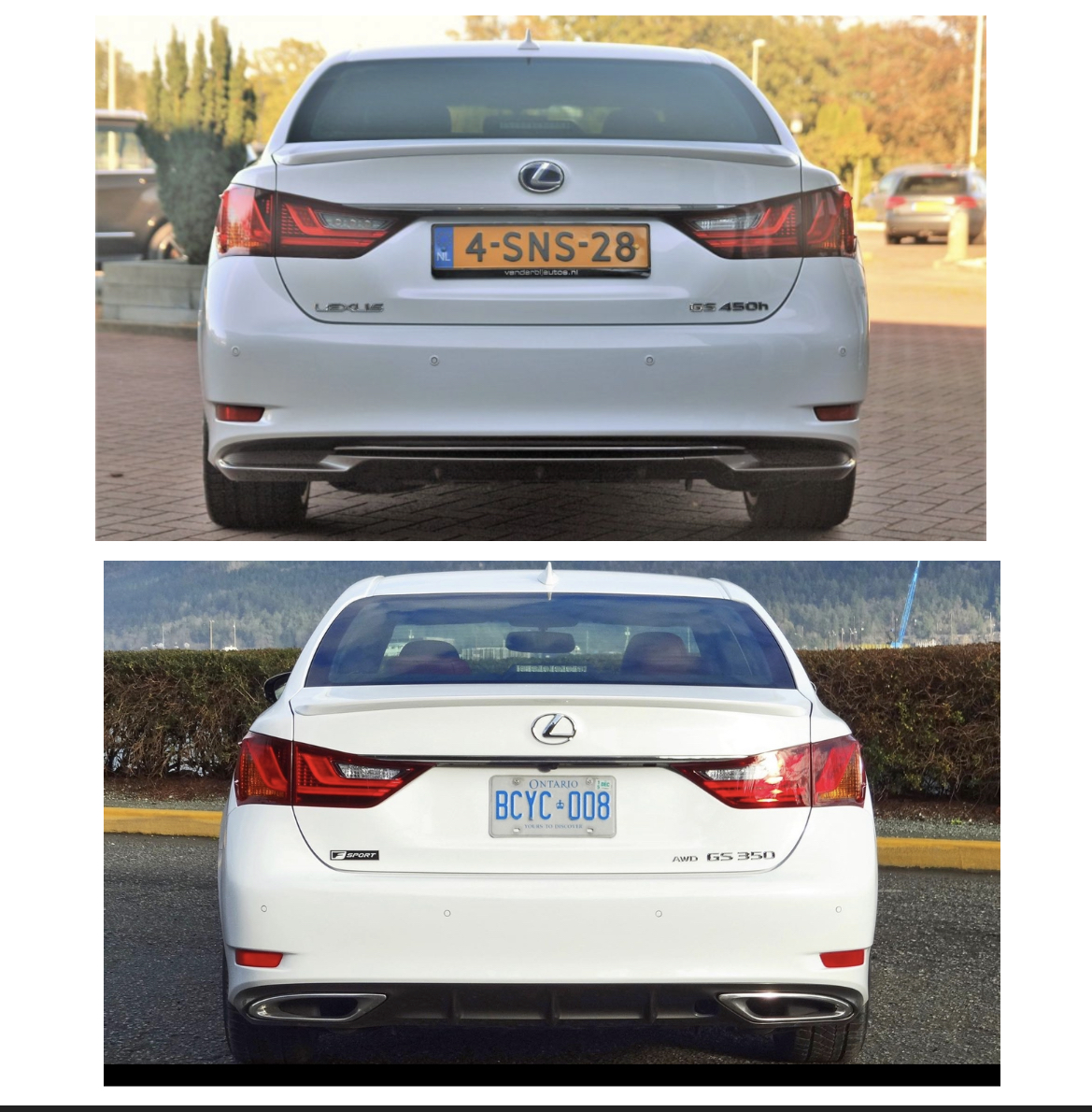

Hoi,
Ik heb nu de bovenste achtebumper, waar de uitlaten niet zichtbaar zijn. Ik wil graag mijn bumper/uitlaten zoals de onderste foto hebben (net zoals bijvoorbeeld een GS250 of GS350) heeft iemand dit laten doen? Zo ja, waar?
Ik weet wel dat de huidige uitlaatpijpen naar beneden toe draaien, dus dat zou sowieso moeten worden aangepast op de “nieuwe” bumper, zodat de uitlaatgassen daar uit komen en niet onder de auto vandaan 😅
Volgens mij heb ik wel dezelfde achter bumper en gaat het dus alleen om een aanpassing van het donkere gedeelte, oftewel de diffuser. Heb ik dat goed? Als mensen artikelnummers hebben van de originele diffuser die ik moet hebben van Lexus, graag.
Als je tips hebt over welke garage volgens jou dit zou kunnen aanpassen hoor ik het ook graag, ik kom uit omgeving Zuid-Holland. Dankje!

Ik zou het ook wel willen weten voor mijn GS.
Ik vermoed dat het een kwestie is van een f sport diffuser kopen en 2 nieuwe uitlaat einddempers als je het met onderdelen wil oplossen.

de uitlaat blijft hetzelfde, het is enkel een sierstuk wat zeer eenvoudig te monteren is. het betalen van het de diffuser is lastiger dan het monteren

De uitlaten van de Gs450H die ik heb draaien naar beneden toe. De uitlaten van de GS250 en GS350 voor zover ik weet niet. Ook hebben zij de diffuser met de openingen aan de linker en recht kant voor de uitlaatgassen om uit te komen. Dat wil ik dus ook

als je de korte pijpjes recht naar achteren wil hebben zodat de uitlaatgassen door de openingen van de diffuser gaan is dit toch simpel op te lossen door de gebogen stukken eraf te slijpen en er rechte stukken op te lassen. EPS in kielwindeweer is ook zo"n specialist hierin.

Mocht je écht deze dure modificatie willen doen, dan zou ik de uitlaten niet modificeren.
Een, het is nutteloos, je ziet er toch niets van.
Twee, je sierstukken blijven veel langer schoon. (ook een benzine auto stoot iets roet uit)
Drie, je kunt de modificatie ook weer makkelijk terugdraaien.
